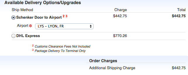

greg38-74 Posté(e) le 18 octobre 2014 Auteur Signaler Posté(e) le 18 octobre 2014 Salut les amis ! Je viens de me rendre compte en fouillant un peu que tous ce que je veux installé est dispo chez Summit, avec des prix similaires ou inférieurs... Et que les frais de ports sont beaucoup plus intéressants ! Du coup je vais tout prendre chez eux, mais peut-être pas en même temps, parce que ça va couter un saladier ! J'ai vu que je pouvais me faire livrer au terminal de l'aéroport pour un bon prix. Par contre il faut que je m'occupe moi même de faire passer le matériel en douane. Quelqu'un a-t-il déjà fait ça ? Est-ce facile à faire ?Comme pour les petits colis, y'a-t-il une chance de passer au travers ? (avec rockauto, une fois sur deux j'ai pas de frais de douanes...) Merci d'avance ! Citer

Phil Posté(e) le 19 octobre 2014 Signaler Posté(e) le 19 octobre 2014 J'ai déjà fait ça, mais pour des trucs beaucoup beaucoup plus gros . Aucune chance de passer au travers, ton colis est en zone de transit douanier et n'en sortira pas tant que les papiers n'auront pas été remplis (et donc les taxes payées). En théorie, tu peux faire ça tout seul... à condition de savoir où trouver le formulaire 123456bis et à quel bureau le faire tamponner. Bref, il faudra prendre un transitaire, qui connaît le circuit. Et des transitaires qui se sortent les doigts du c*l pour moins d'un billet de 100, il n'y en a pas des masses. Entre ça et le coût d'un aller/retour à Lyon, du parking à l'aéroport et de la demi-journée perdue, il n'y a pas photo. Citer
greg38-74 Posté(e) le 19 octobre 2014 Auteur Signaler Posté(e) le 19 octobre 2014 Bon, pour l'idée de passer au travers, j'avais peut d'espoir... Mais Lyon j'y vais souvent et je suis débrouillard, alors j'me disais... Mais maintenant que tu me dis que c'est impossible de faire ça tout seul, j'vais certainement préférer me rabattre sur ces raclures de chez DHL (Je les hais, ils livrent seulement aux heures ou je bosse et prévienne jamais de rien, ni avis de passage, ni coup de téléphone avant de renvoyer le colis en sens inverse...) Merci pour le retour Phil ! Citer
