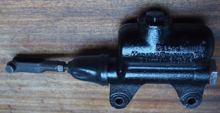

Phil Posté(e) le 11 novembre 2013 Signaler Partager Posté(e) le 11 novembre 2013 Ceci est un maître-cylindre de freins de Cadillac 1952 : Comme on le voit (et comme sur beaucoup d'Américaines), le réservoir de liquide est intégré et pas transparent, ce qui complique le contrôle du niveau. Surtout, comme on ne le voit pas, le maître-cylindre se trouve directement devant la pédale de frein, boulonné au châssis tout en bas, entre la colonne de direction et l'échappement , ce qui complique vraiment le contrôle du niveau, tant par en haut (il y a plein de trucs qui cachent, et il faut des bras d'un mètre de long, avec trois coudes au lieu d'un, résistants à la chaleur) que par en bas (on ne voit rien non plus, à part le liquide qui tombe dans les yeux quand on en a trop mis). Je veux donc ajouter un réservoir transparent, fixé 50 cm plus haut sur la cloison pare-feu. Au programme, confection d'un nouveau bouchon fileté avec un raccord par-dessus. Question : quel modèle de réservoir transparent "moderne" ferait-il l'affaire ? et avec quel type de raccord ? les spécialistes en voitures de casses sont demandés au comptoir Citer Lien vers le commentaire Partager sur d’autres sites Plus d'options de partage...
Ranchero Posté(e) le 11 novembre 2013 Signaler Partager Posté(e) le 11 novembre 2013 un réservoir de filtre a mazout fera l'affaire(sans le filtre bien sur) soit automobile ou même un d'une chaudière de chauffage central Citer Lien vers le commentaire Partager sur d’autres sites Plus d'options de partage...
Invité Kingswood Posté(e) le 11 novembre 2013 Signaler Partager Posté(e) le 11 novembre 2013 Essaye de trouver un réservoir en verre de 2CV ou 4L; cela est ce qu'il te faut et ferait "d'époque". ici en plastique: http://www.2cv-distribution.com/Freinage-2cv/5128-bocal-de-reservoir-du-maitre-cylindre-dot-simple-blanc-pour-2cv.html Citer Lien vers le commentaire Partager sur d’autres sites Plus d'options de partage...
Ray66 Posté(e) le 11 novembre 2013 Signaler Partager Posté(e) le 11 novembre 2013 +1 avec Kingswood. Le réservoir verre resterait dans l'esprit d'origine.Je me souviens que la Traction à mon père en a un. Citer Lien vers le commentaire Partager sur d’autres sites Plus d'options de partage...
le Baron Posté(e) le 11 novembre 2013 Signaler Partager Posté(e) le 11 novembre 2013 Pareil que Kingswood, toutes les bagnoles françaises des années 50 avaient un réservoir en verre séparé. On en trouve en neuf, mais bonjour le prix: http://www.melun-retro-passion.com/bocal-de-frein/AL_01_4_8_BOC/bocal-de-frein-gros-modele-en-verre-id-316036N.html Citer Lien vers le commentaire Partager sur d’autres sites Plus d'options de partage...
Invité Kingswood Posté(e) le 11 novembre 2013 Signaler Partager Posté(e) le 11 novembre 2013 ou ici: http://www.ebay.fr/itm/BOCAL-VERRE-FREIN-NIVOCLAIR-LOCKHEED-RENAULT-4-CV-R4-4L-CITROEN-2CV-TRACTION-/310792100586?pt=JG_FR_Auto_Pi%C3%A8ces&hash=item485ca71aea http://www.ebay.fr/itm/Bocal-De-Liquide-De-Frein-Nivoclair-Renault-4Cv-Dauphine-Simca-/310792320153?pt=JG_FR_Auto_Pi%C3%A8ces&hash=item485caa7499 un peut moins cher ici; http://www.depanoto-boutique.com/PBSCProduct.asp?ItmID=2939628 et yen a plein sur le bon coin Citer Lien vers le commentaire Partager sur d’autres sites Plus d'options de partage...
Phil Posté(e) le 11 novembre 2013 Auteur Signaler Partager Posté(e) le 11 novembre 2013 OK, merci à tous pour les réponses Pis ça tombe bien, il y a une Traction garée à 10 mètres de la Cad (hein Baron ? ), je vais pouvoir vérifier les possibilités de montage . Depuis le temps qu'elle ne bouge pas ça ne va pas trop gêner si je fais quelques essais Citer Lien vers le commentaire Partager sur d’autres sites Plus d'options de partage...
