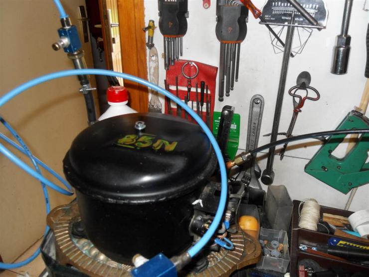

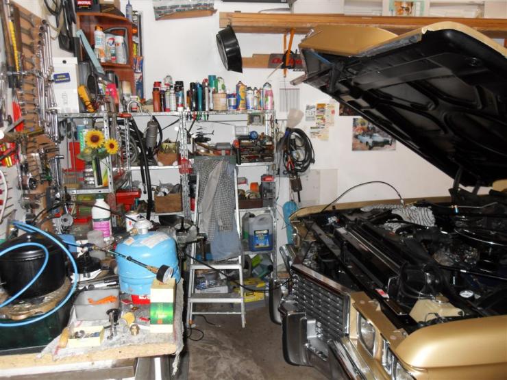

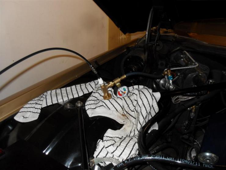

deville72 Posté(e) le 12 juin 2013 Auteur Signaler Partager Posté(e) le 12 juin 2013 Alors voici mais pas de remarques sur mon bordel préféré svp !!! Vue générale, le tuyau noir vers l'entrée du compresseur, le bleu, sortie du compresseur vers la bouteille de camping gaz. Le piquage sur le raccord BP de la voiture. Le compresseur du frigo à bières... La bouteille avec le mano. Raccordement à la bouteille et vanne d'isolement utilisée Citer Lien vers le commentaire Partager sur d’autres sites Plus d'options de partage...
Cal3b Posté(e) le 13 juin 2013 Signaler Partager Posté(e) le 13 juin 2013 nickel ! merci. Et tout ce qui est tuyaux et raccords, tu te fournis ou ? Citer Lien vers le commentaire Partager sur d’autres sites Plus d'options de partage...
deville72 Posté(e) le 13 juin 2013 Auteur Signaler Partager Posté(e) le 13 juin 2013 Comme je le disais, de la récupération dans ma boite où on fait des circuits pneumatiques pour nos machines. Du Festo en majorité; Tu peux aller dans les centres de bricolage au rayon plomberie. Il y a toute cette plomberie pour amateur avec raccords rapides, vannes, tuyaux, (en 6/8 ça suffit) etc. Par contre je n'ai pas idée des prix. Citer Lien vers le commentaire Partager sur d’autres sites Plus d'options de partage...
