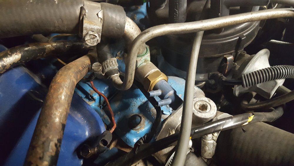

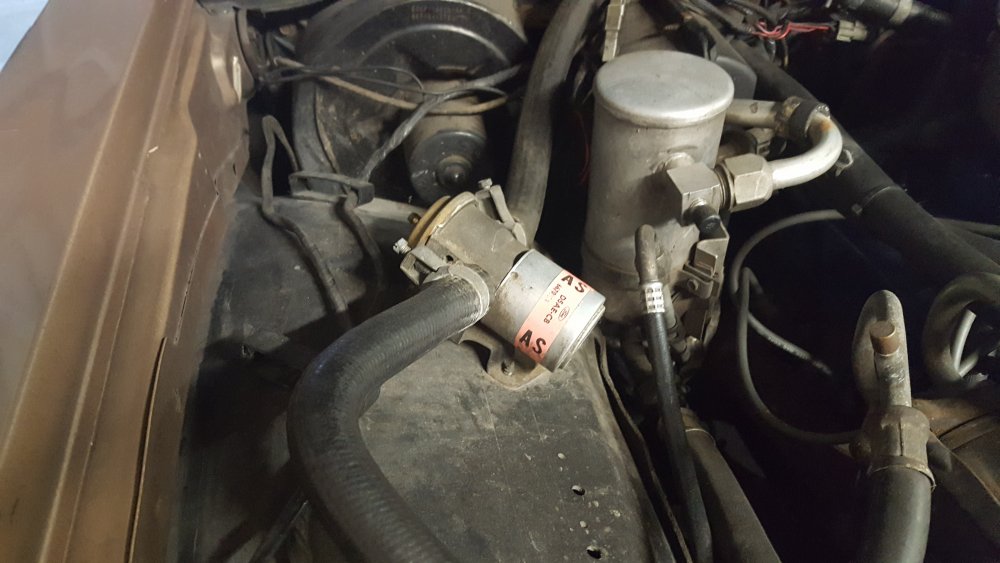

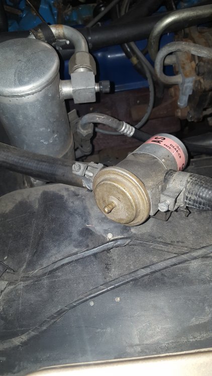

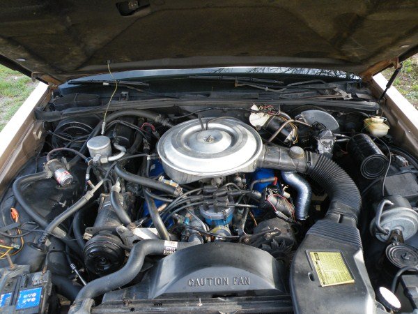

Je déterre.  Je vois que ma question en 2013 n a pas eu de succès lol. Bon plus sérieusement, ayant récupéré  ma Lincoln, en 5 ans l ancien propriétaire ( à présent ) a viré des pièces. Alors vu que je replonge et que je n'y connais pas grand chose ( pour pas dire rien) avec ces systèmes, on va faire ça avec des photos et avec mes mots
ça c'était avant:

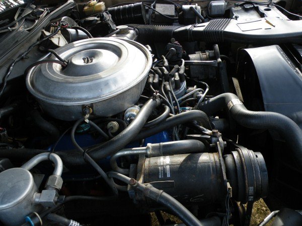

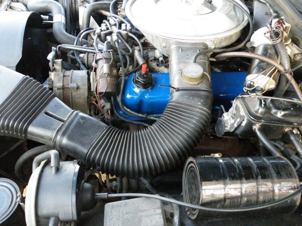

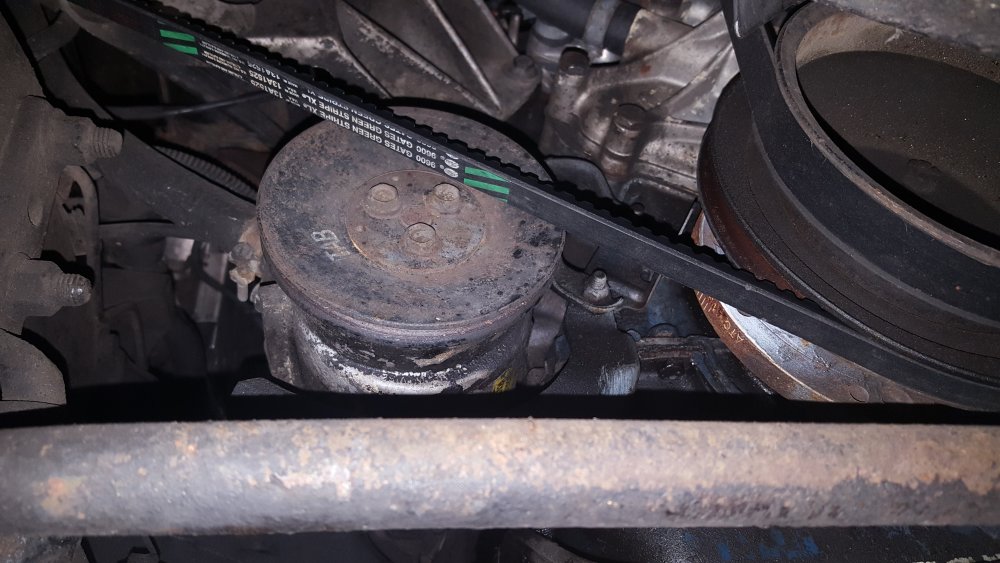

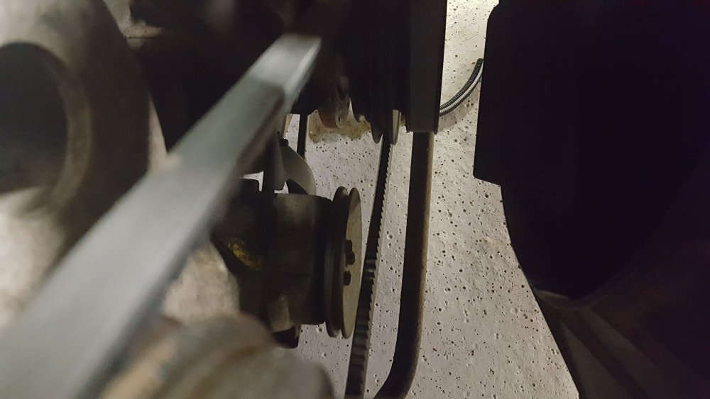

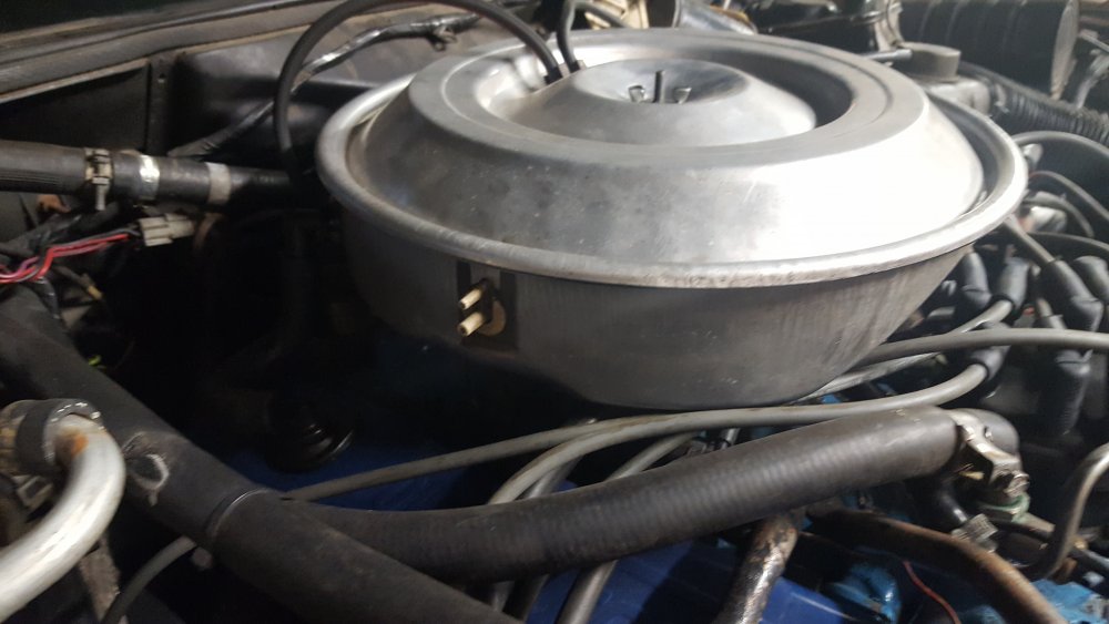

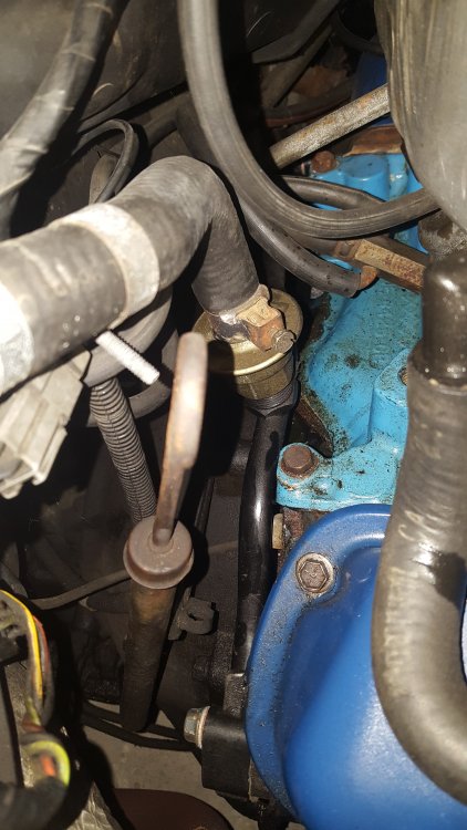

il y avait tout d origine. Côté conducteur, il y avait ce gros cylindre gris et noir avec un long et fin tube en plastique noir. Il n y est plus ( je ne sais pas ce que c'est ), pareil pour le tuyau "de poel" flexible, entre l arrivée au filtre à air et la pipe d échappement.  J ai probablement situé la pompe à air. Il n y a plus la courroie.

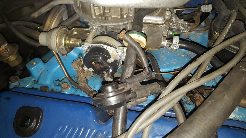

idem de l autre côté du moteur. Des pièces on disparue ainsi que des tuyaux souple.
je vais le contacter, lui poser des questions et j aimerai récupérer ces éléments.
elle fonctionne très bien, elle consomme peut être moins qu' avant ( carbu neuf origine visiblement ), mais bon.

351 et 400, c'est le même moteur.
J'ai les "vrais" manuels d'atelier de chez FoMoCo 😆
Le mieux (amha) est de mettre tout ça "propre", mais sans réactiver ces systèmes archaïques de "dépollution" :
- 15 kg de ferraille et 2 ou 3 CV pour pomper de l'air dans le pot d'échappement, franchement.....
- arbre à cames retardé de quelques degrés, franchement.....
- pots catalytiques sur des autos de 1980....
Revenir aux spécifications en vigueur quelques années plus tôt ne fera qu'améliorer le fonctionnement, l'agrément.... et la conso de ces moteurs.
