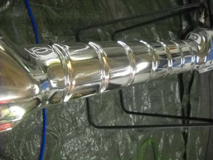

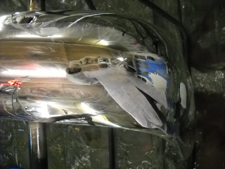

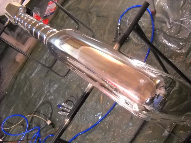

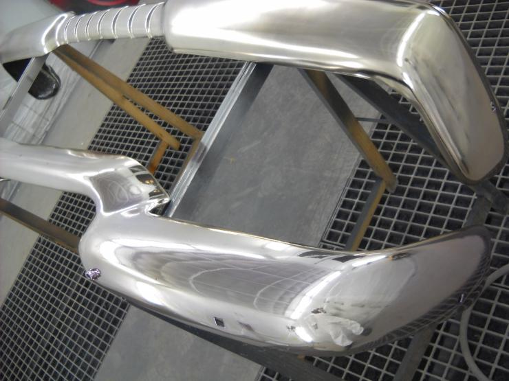

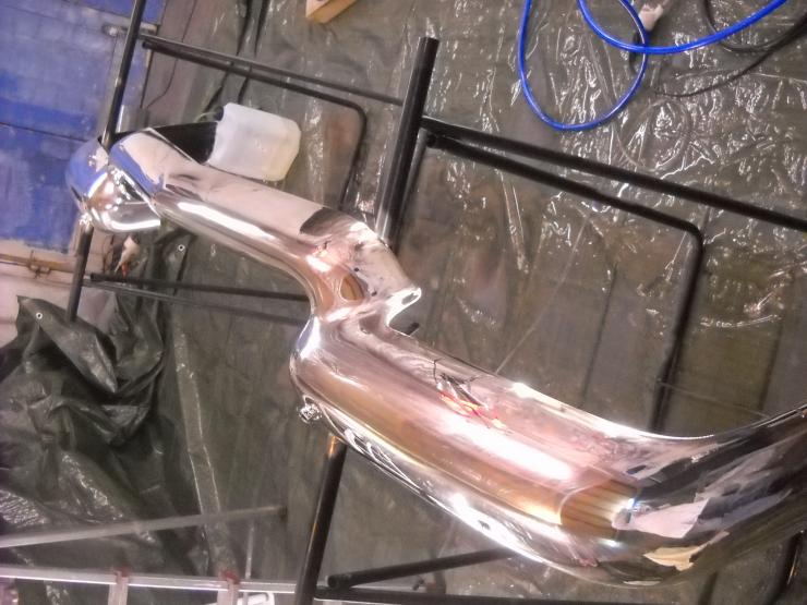

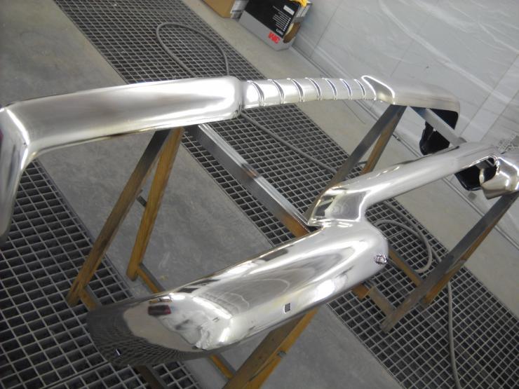

Récemment j'ai fait confiance à une très jeune Entreprise , pour une expérience grandeur nature ( 2 mètre d'envergure), qui remplace l'argent par le chrome, pas une peinture chromé, non, mais plutôt la technique de la miroiterie et de l'argenture, budget honorable, tous supports, pièces fortement endommagés ....
le procédé est de la chimie pure, qui demande des composants bien spécifique, ça tiens plus du labo que de l'industriel, ça lui a demandé beaucoup de temps pour obtenir ce rendu
Place au photos, L'argent possède un taux de réflexion très élevé, il est très blanc aussi.

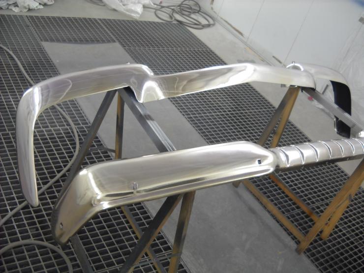

Les résultats sont très impressionnants, et le travail demandé est titanesque, par contre les par-chocs US, il ne souhaite plus en faire :sifflement:( c'est pas un par-choc de rosalie :shuriken: )
Mais toutes les pièces chromé bien chiantes à retrouver, fatigués ou si vous voulez ce traitement sur toute autre partie de votre voiture, il peut s'en charger.
Au niveau aspect et brillant OK : l'argenture, c'est ce qui était utilisé notamment pour les paraboles de phares. Sans parler des miroirs et autres ustensiles culinaires.
La résistance à l'oxydation est moindre pour l'argent, qui noircit à la longue : le nickelage serait préférable (le nickel, c'est ce qu'il y a en surface des pièces de monnaie, enfin celles qui ne sont ni jaunes ni rouges).
Mais la différence principale entre l'argent et le chrome, c'est que le chrome est un métal très dur et l'argent un métal très mou. Et pour une pièce exposée aux rayures comme un pare-chocs... :sifflement:
Le vernis de finition confère une durabilité à l'objet brillanté , en fait le résultat est un sandwich apprêt/peinture 2K/argent/filtre anti UV /vernis auto 2 K. L'objet traité acquiert alors la résistance à l'abrasion et aux hydrocarbures de son vernis ..
j'ai discuté pas mal avec lui, c'est pas un touriste en chimie, mais c'est avant tout un passionné de voiture anciennes, il veut aider la communauté avec une solution optique similaire avec un coût moindre et j'appuie ça démarche, il bouge les lignes, il faut encourager des initiatives pareils.

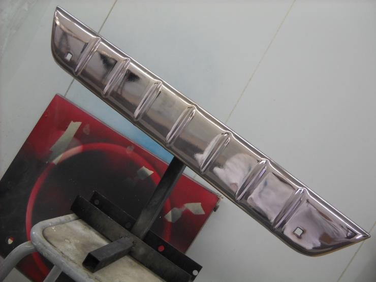

C'est marrant comme ça sur photo on dirais que le brillant est "différent" du chrome, mais c'est très très beau !
J'ai la même impression, je pense que c'est aussi largement due à l'environnement largement composé de blanc et de gris derrière... ça ternis les reflets...
mais on crois quand même décelé la couche de vernis ! En tous cas c'est très beau ! :fete:
