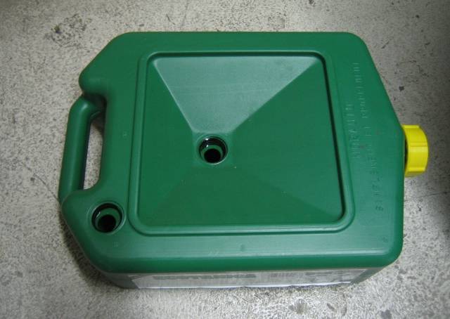

un bac à vidange, ces modèles là sont pratique, tu refermes le bouchon et tu va vidé ta vieille huile en déchetterie, y a une cuve prévu pour ca :graduated:
ne vide pas ça dans ton évier ou dans le caniveau. :resultats: :

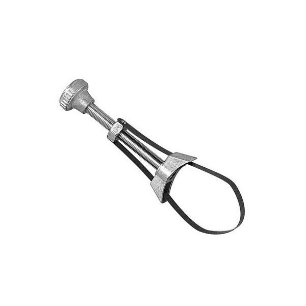

une clé à filtre, y a plein de modèle la mois cher c'est ça, suffisant pour s'en servir 1 fois par an :

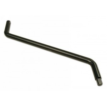

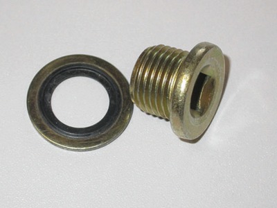

après pour ton bouchon de vidange, il te faudra peut être une clé à 4pans suivant le type de bouchon, regarde sous la voiture avant :
