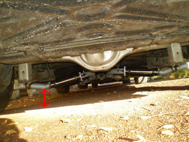

LTDsam Posté(e) le 4 décembre 2012 Auteur Signaler Partager Posté(e) le 4 décembre 2012 Bonjour, je n'arrive pas a mètre de photos pour vous montrer le montage des pots, niveau sonore c'est correct quand je roule stabilisé mais quand j’accélère les oiseaux s'envole dans les champs, je passe au contrôle jeudi on verra bien. En tout cas on sent le moteur beaucoup plus libéré, il y a quelque flamme à la décélération si on ouvre fort avant, ça éclaire la nuit, mais en été faudrait pas que je foute le feux sur les bernes enherbé.....comme je sort de chaque coté. Bon ci vous voulez des photos il va falloir m'expliquer car il me demande l'url qu'est ce que c'est? Citer Lien vers le commentaire Partager sur d’autres sites Plus d'options de partage...

LTDsam Posté(e) le 5 décembre 2012 Auteur Signaler Partager Posté(e) le 5 décembre 2012 Bon bas voilas quelque photos, pas évidant car je n'ais pas de fausse ni de pont. Citer Lien vers le commentaire Partager sur d’autres sites Plus d'options de partage...
Caram Posté(e) le 5 décembre 2012 Signaler Partager Posté(e) le 5 décembre 2012 perso j'aime assez ! la ligne chemine bien ! quelle garde au sol te reste t'il à ce niveau ?? Citer Lien vers le commentaire Partager sur d’autres sites Plus d'options de partage...
LTDsam Posté(e) le 5 décembre 2012 Auteur Signaler Partager Posté(e) le 5 décembre 2012 Bonjour Caram, j'ais a peut près 14 cm, j'ais des suspensions à réglage pneumatique sur l'arrière, je peut la lever un peut au pire. Citer Lien vers le commentaire Partager sur d’autres sites Plus d'options de partage...
Caram Posté(e) le 5 décembre 2012 Signaler Partager Posté(e) le 5 décembre 2012 c'est suffisant... à condition de ne pas prendre les dos d’âne comme une... mule Citer Lien vers le commentaire Partager sur d’autres sites Plus d'options de partage...
LTDsam Posté(e) le 5 décembre 2012 Auteur Signaler Partager Posté(e) le 5 décembre 2012 C'est clair, j'était bridé par le châssis, j'aurais pue gagner 1 cm au mieux au risque a ce qu'il touche de temps en temps. Je ne conte pas rouler dans les champs volontairement après on ferra avec, une petite soudure et ça repart. Je trouve pas qu'elle arrache temps que ça au démarrage, ils sont quand même pas performant ces moteurs!!! Citer Lien vers le commentaire Partager sur d’autres sites Plus d'options de partage...
