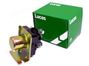

Caram Posté(e) le 2 octobre 2012 Signaler Partager Posté(e) le 2 octobre 2012 je vois l'étincelle entre la coque métallique du relais et la carrosserie c'est pas une étincelle d'inversion de masse et de + ( qui fait plus un arc électrique) mais comme une étincelle de mauvais contact. une étincelle en électricité c'est par définition un arc électrique de faible ampleur mais je crois comprendre ce que tu veux dire, c'est vraiment tout petit et ça parait très peu puissant... pas comme un court jus direct et franc !... à tout hasard ces relais Ford n'auraient ils une masse du circuit de commande par la coque en contact avec la carrosserie (comme les relais 3 broches) ?? d'où cette petite étincelle si cette coque n'est pas fixé sur une partie bien conductrice et propre. Citer Lien vers le commentaire Partager sur d’autres sites Plus d'options de partage...
Skizo-Brain Posté(e) le 2 octobre 2012 Auteur Signaler Partager Posté(e) le 2 octobre 2012 une étincelle en électricité c'est par définition un arc électrique de faible ampleur mais je crois comprendre ce que tu veux dire, c'est vraiment tout petit et ça parait très peu puissant... pas comme un court jus direct et franc !... à tout hasard ces relais Ford n'auraient ils une masse du circuit de commande par la coque en contact avec la carrosserie (comme les relais 3 broches) ?? d'où cette petite étincelle si cette coque n'est pas fixé sur une partie bien conductrice et propre. oui tu as raison pour l'arc électrique pour la masse je me pose la question car j ai gratté derrière le relais mais je t avoue je ne l ai pas fait bien grand je repart de Nice aujourd'hui je vais refaire la masse correctement. Citer Lien vers le commentaire Partager sur d’autres sites Plus d'options de partage...

tuxstang Posté(e) le 3 octobre 2012 Signaler Partager Posté(e) le 3 octobre 2012 si un proprio de Ford qui a déjà testé son démarreur à vide peut donner un avis... A vide, un démarreur Ford tourne aussi vite que celui sur la vidéo, peut être même plus vite mais bon, ça doit faire 2 ans que je n'en ai pas testé un.à tout hasard ces relais Ford n'auraient ils une masse du circuit de commande par la coque en contact avec la carrosserie (comme les relais 3 broches) ?? d'où cette petite étincelle si cette coque n'est pas fixé sur une partie bien conductrice et propre.Tous les relais Ford, que ce soit le starter-relay ou d'autres relais, sont mis a la masse par le corps, du moins sur les anciennes (pour les "modernes" a injection, je ne sais pas). Citer Lien vers le commentaire Partager sur d’autres sites Plus d'options de partage...
Skizo-Brain Posté(e) le 4 octobre 2012 Auteur Signaler Partager Posté(e) le 4 octobre 2012 A vide, un démarreur Ford tourne aussi vite que celui sur la vidéo, peut être même plus vite mais bon, ça doit faire 2 ans que je n'en ai pas testé un. Tous les relais Ford, que ce soit le starter-relay ou d'autres relais, sont mis a la masse par le corps, du moins sur les anciennes (pour les "modernes" a injection, je ne sais pas). ok je vais le démonter une nouvelle fois et le faire tourner à nouveau avec une vidéo merci TuxStang Citer Lien vers le commentaire Partager sur d’autres sites Plus d'options de partage...
