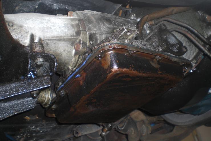

La TH200 a un schéma PRND21 (6 positions du sélecteur). Quel est le schéma de la boîte actuellement sur la voiture (nombre et rôle des positions du sélecteur) ?

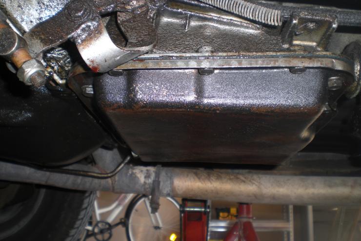

Pour savoir ce que c'est, passer sous la voiture, il y a une plaque rivetée sur le côté de la boîte mais il n'y a pas toujours la place de la lire. Sinon, prends une photo du carter d'huile vu de dessous (forme, nombre de vis de fixation), en général ça suffit pour se faire une idée en lisant ceci (message n°6).
Enfin, la vitesse au passage de rapports doit dépendre de la position de la pédale d'accélérateur : en appuyant plus franchement (genre pied à la planche :D ), le passage 2-3 se fait bien au-dessus de 30 km/h, et tu devrais mieux sentir le passage 1-2 s'il existe.

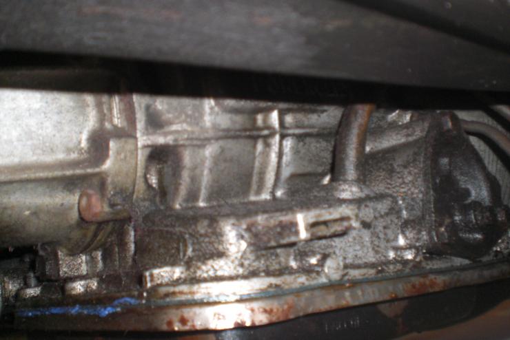

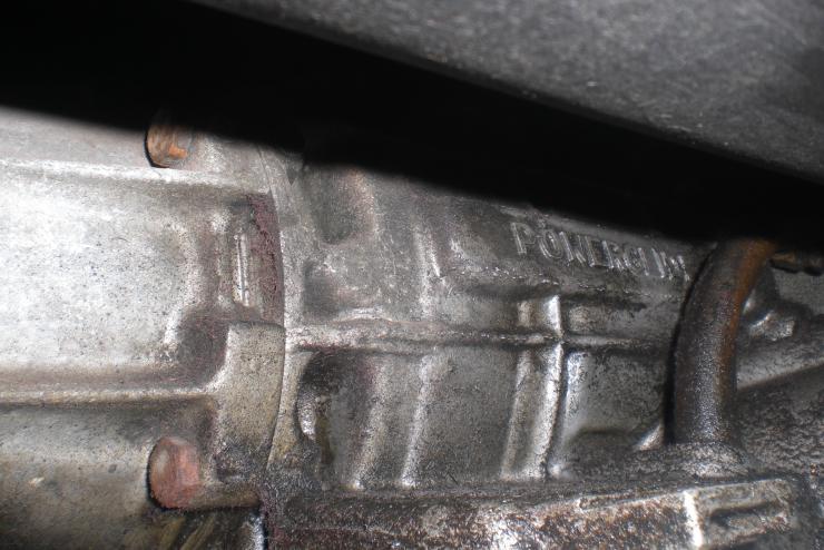

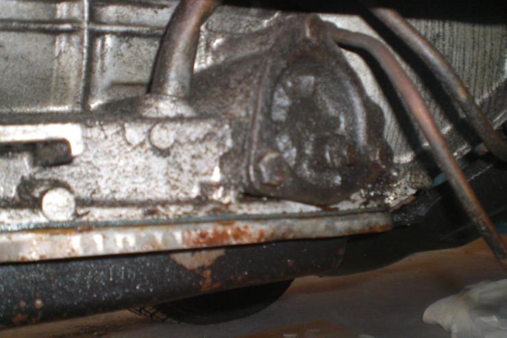

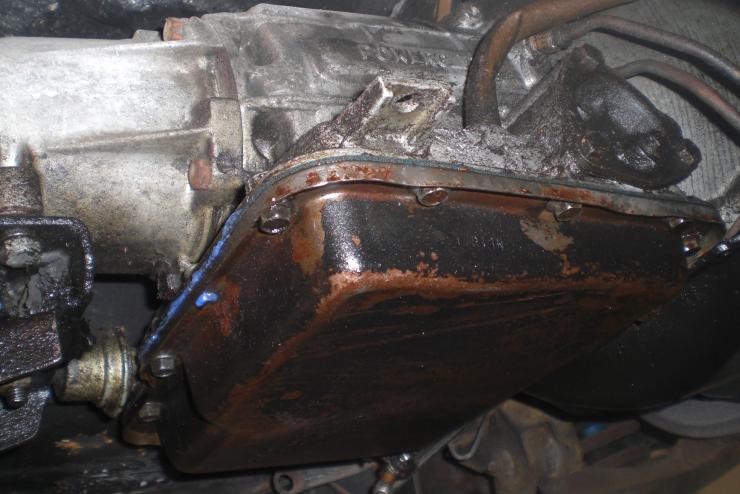

Salut choucroute non non c'est pas celui de dachstein,je suis de weyersheim et y a un garage dont le proprio est fan de ricaine c'est la que je l'ai achete ,voila donc j'ai pris quelque photos ce qui est sur c'est que c'est une Powerglide on voit bien l'inscription maintenant je vois aucune autre inscription ,j'attends Demon un membre du forum aussi et un ami par la meme occasion qui devrait regarder et pourra peut etre m'en dire plus sur cette boite!!!

Oui maya merci ,mais j'avais vu ecrit powerglide :sweatingbullets: je sais aussi que d'origine c'est une TH200,la seul chose c'est si quelqu'un peut m'en dire plus sur cette boite??? et si c'est possible de brancher la tringlerie a l'indicateur de passage de vitesse au tableau de bord??qui actuellement n'est pas actif
