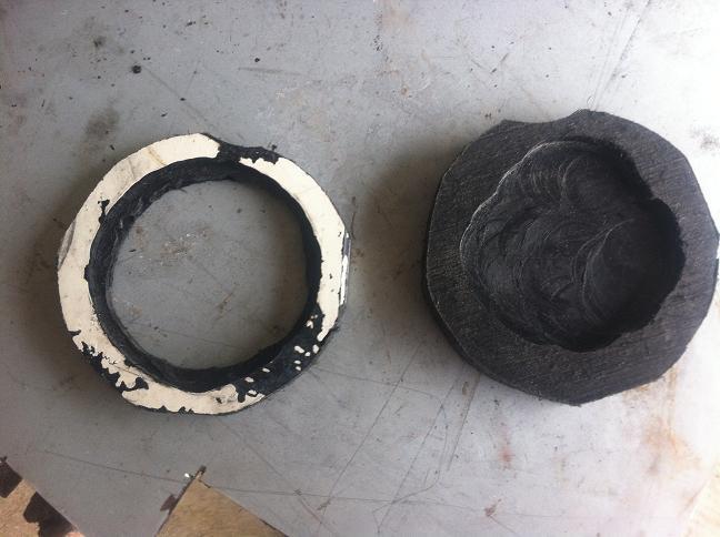

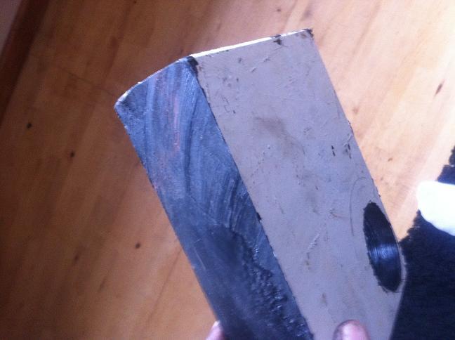

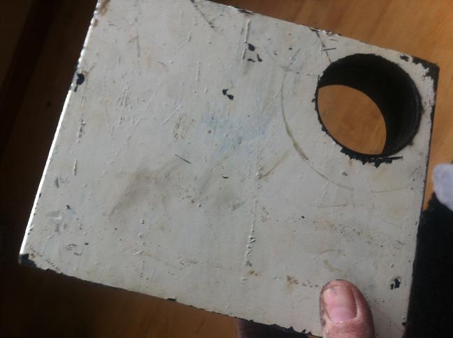

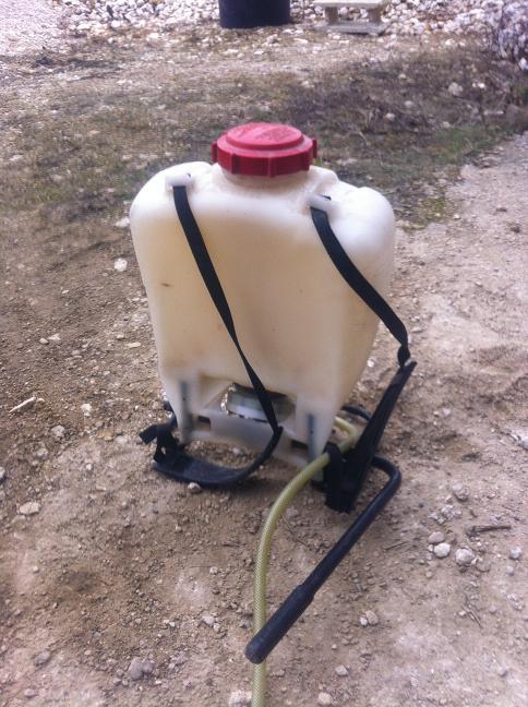

tu l'as dit . :sweatingbullets: nous passons maintenant à la fabriquation d'une crépine propre :
perception d'un morceau de plastique qui va bien (calle de pressoir en PE)
perception d'un vieux pulvérisateur à dos ( et à pesticide ) car ça ne mouille pas que le dos .
decoupe du tamis :
découpe de deux tranches à la défonceuse et à la scie à ruban dans ma cale PE

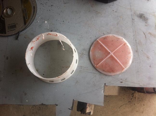

assemblage :

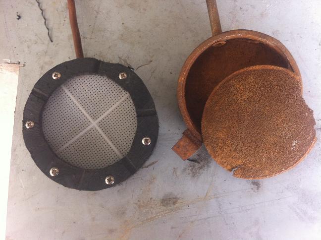

voila une crépine d'aspiration un peu plus propre .
Tous tes trucs en plastique tiennent les hydrocarbures ? Passque ça serait c*n qu'au fond du carbu, en plus des éclats de rouille il y ait du plastique fondu... :(
à mon avis pas de problème à ce niveau car c'est la même matière il me semble que les bidons en plastique de merde dans lesquels ont peut mettre de l'essence . et il n'y a plus de rouille mon phil car j'ai passé le produit magique . :)

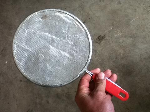

très jolie travail !! :super: c'est bien réalisé et avec des moyens détournés... juste ce que j'aime !! :wub: Le coup du tamis est assez bien trouvé même si j'ai les mêmes craintes que Phil concernant la tenue du plastique. J'ai réalisé exactement la même chose mais pour un autre usage... avec une autre astuce qui je pense conviendrait aussi à ton bricolage : une demi boule à thé de qualité à maille très fines :cigar:

merci caram , j'aime utiliser des trucs qui ne servent plus pour leur donner une nouvelle utilité et dans le cas présent je ne me gène pas puisque c'est invisible . j'ai assez bon espoir sur la tenue de la matière aux hydrocarbures mais pour en etre sûr puisque je dois attendre une paire de semaine avant remplissage de réservoir , je vais faire tremper ma crépine en même temps dans de l'essence et je verrais l'evolution . :)

après trempage dans l'essence , la crépine n'a pas fondu mais c'est un peu déformé , rien d'alarmant mais j'ai préféré la remplacer par ça :

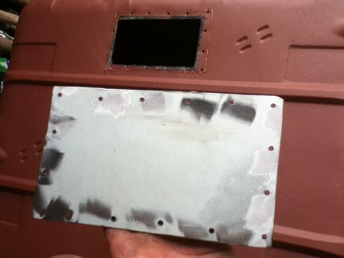

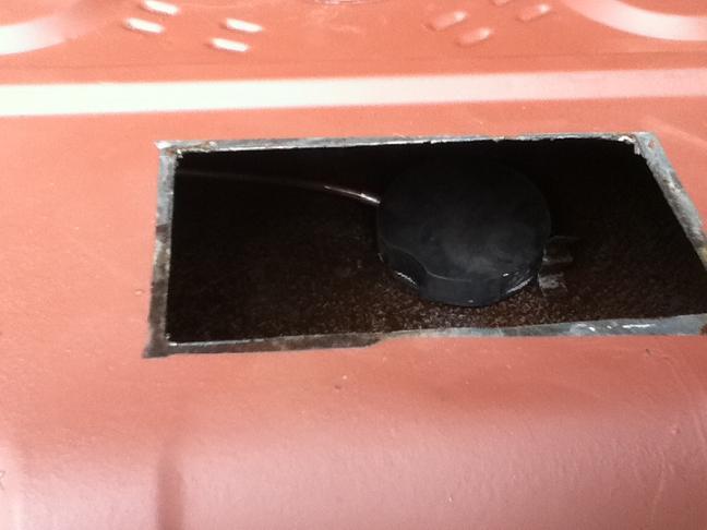

en revanche le PE n'a pas moufté , j'ai donc inséré la crépine dans le reservoir avec un conduit neuf en cuivre :

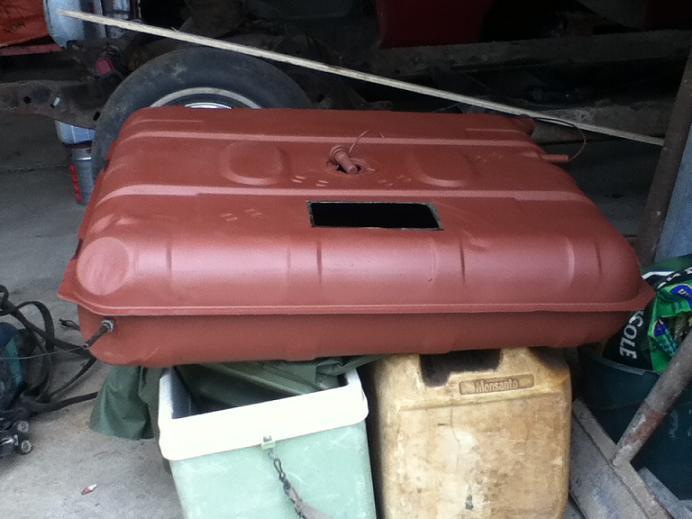

premier coup d'antirouille et percage resinage de la trappe de fermeture :

Sauf erreur un chinois c'est ça imgres.jpeg ce qu'il à choisi c'est un couvercle que l'ont met sur une poêle pour éviter l'huile de sauter pendant la cuisson .
Sont idée est pas mal je trouve , seule question le " maillage " est très serrer non ? L'essence vas s'écouler normalement ?
pas de problème stang car à l'origine c'est encore plus fin , tu peux voir plus haut sur la vieille crépine . :)
