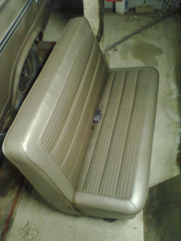

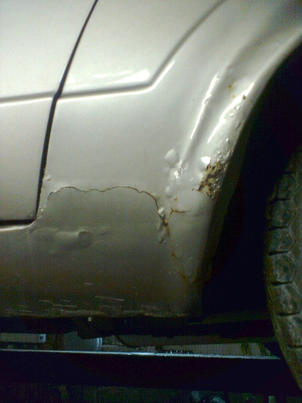

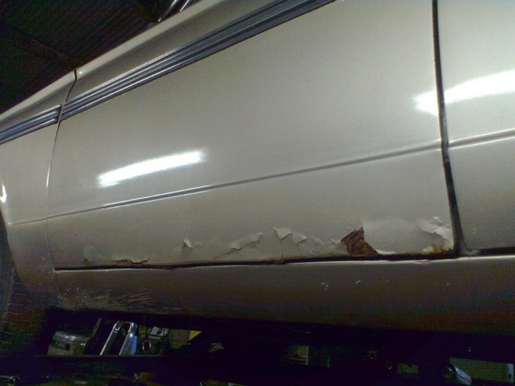

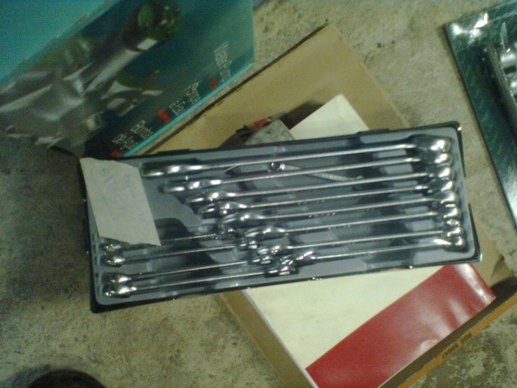

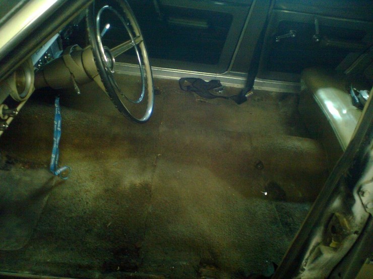

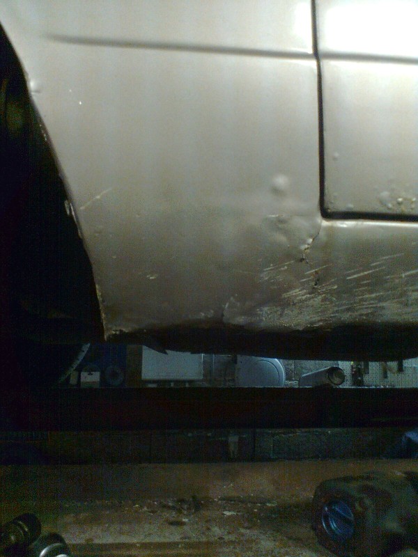

jeanfrancois Posté(e) le 18 janvier 2012 Auteur Signaler Posté(e) le 18 janvier 2012 Un petit pas de plus ce soir. J'ai fini par avoir les douilles et clés en pouce et un troisième colis est arrivé de chez Rockauto. J'en ai profité pour aller chercher du tube carré pour faire une béquille de support pour lever la Dodge sur le pont. Avec les cox et combi, je sais les lever en utilisant un cric posé sur le pont. Avec la Dodge, je ne sais lever que par le bas de caisse, qui ne risque pas d'apprécier... J'ai commencé à démonter l'intérieur pour faire sécher la moquette et avoir accès pour souder le trou du plancher. Seul hic, comme elle est humide et qu'il gèle, bin elle est collée. La banquette avant, vraiment en excellent état. Les quelques points noirs de la carrosserie. Voilà, désolé, pas de grands travaux, mais j'y passe une moins d'une heure par soir. Normalement dimanche j'aurais la journée pour bosser dessus. Citer
Jérémie Posté(e) le 18 janvier 2012 Signaler Posté(e) le 18 janvier 2012 Les bas de caisse sont dans le même état que les bas de porte ou sont solide? Citer
jeanfrancois Posté(e) le 19 janvier 2012 Auteur Signaler Posté(e) le 19 janvier 2012 Ça à l'air d'aller pour les bas de caisse, j'ai sondé les fonds et ils ont l'air solide. Ils sont toujours en peinture d'origine, il n'y a pas l'air d'avoir de misère cachée. Le coté droit est beaucoup plus beau. Citer

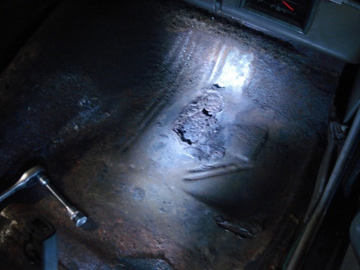

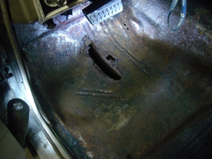

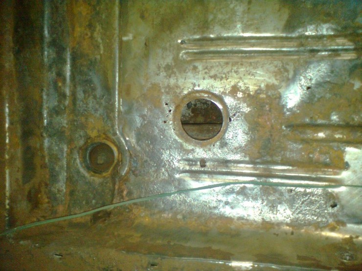

jeanfrancois Posté(e) le 20 janvier 2012 Auteur Signaler Posté(e) le 20 janvier 2012 Merci le Baron pour l'info. J'ai travaillé une heure ce soir dessus, et c'est pas la gloire. J'avais vu par en dessous un trou dans le plancher au niveau du berceau avant. En démontant les moquettes, c'est plus un trou mais un canyon. Heureusement, le berceau n'a pas l'air attaqué. Alors question au carrossier: Si je découpe le plancher à cet endroit, est ce que je dois supporter la caisse ou renforcer par en dessous avec du tube carré pour éviter que ça ne bouge ou je peux y aller ainsi? C'est ce que j'avais peur quand j'ai eu l'auto. Les moquettes étaient trempées. L'eau c'est accumulées entre la moquette et l'insonorisant et a rongé la tôle à l'endroit ou le plancher est soudé sur le berceau. Et des deux côtés. C'est pas encore la cata, mais ça accumule les travaux. Aussi, dernier colis pour les pièces méca reçu. Je vais changer le planning que je pensais suivre et l'adapté en fonctions des urgences. Je vais d'abord faire les planchers et la tôlerie, puis la mécanique. Ca me semble plus logique de faire dans ce sens là. Citer
Lolo Posté(e) le 20 janvier 2012 Signaler Posté(e) le 20 janvier 2012 Alors question au carrossier: Si je découpe le plancher à cet endroit, est ce que je dois supporter la caisse ou renforcer par en dessous avec du tube carré pour éviter que ça ne bouge ou je peux y aller ainsi? oui tu peut y aller sans soucis.... ta Dart va pas se plier en 2 Citer

steeve Posté(e) le 21 janvier 2012 Signaler Posté(e) le 21 janvier 2012 et de plus il me semble que tu peux trouver des plancher de A body sur rockauto pour la moquette mouillé cela viens surement des entrée d'aire que tu as sous le TB la mienne a ce souci aussi Citer
Olds 60's Posté(e) le 21 janvier 2012 Signaler Posté(e) le 21 janvier 2012 par les joints de portes foutu aussi Citer

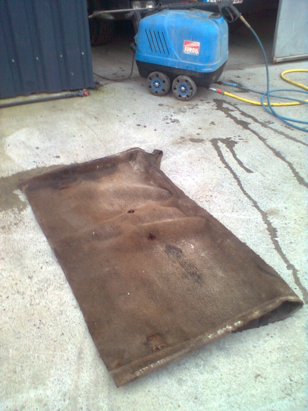

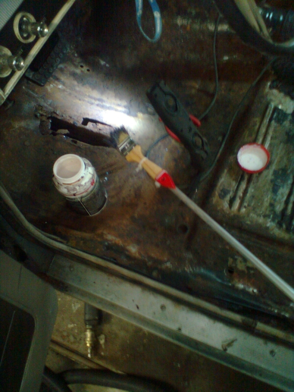

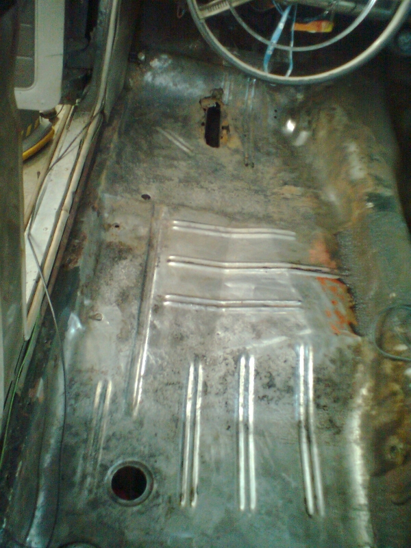

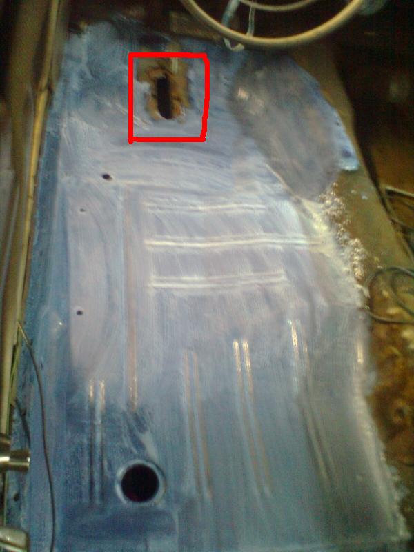

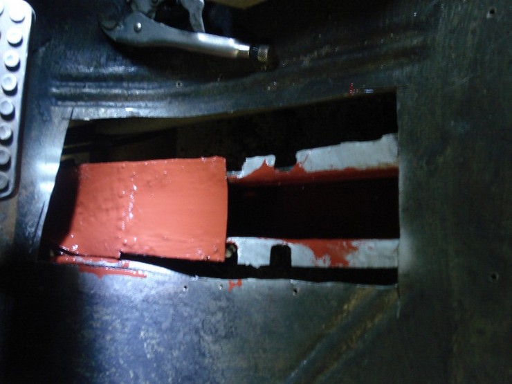

jeanfrancois Posté(e) le 22 janvier 2012 Auteur Signaler Posté(e) le 22 janvier 2012 Travaux de ce matin. (Désolé pour les photos faites au portable.) Nettoyage des carpettes. Eau chaude au nettoyeur haute pression et détergent industriel. Ensuite, plancher côté conducteur. Enlever l'insonorisant. Virer la rouille et inhibiteur de rouille. Pas de grosses mauvaises surprises supplémentaires. J'ai aussi traiter l'intérieur de la poutre du berceau à l'inhibiteur, puis minium de fer. Le temps de s'enfiler une grasse frite pendant que ça sèche et puis je recommence. C'est cool d'avoir un jour complet sans être dérangé pour bosser dessus. C'est quasi du direct-live Citer
Lolo Posté(e) le 22 janvier 2012 Signaler Posté(e) le 22 janvier 2012 Le temps de s'enfiler une grasse frite pendant que ça sèche et puis je recommence. C'est cool d'avoir un jour complet sans être dérangé pour bosser dessus. C'est quasi du direct-live Nickel ça !!! et te gênes surtout pas pour le direct live.....y fais un temps de merde chez moi et y a de que la daube à la TV .....comme d'hab tu me diras par contre te fais pas ch*er à trop traiter vers le trou car tu devras découper au moins autant de tôle périphérique....la rouille s'installe à 'lintérieur de la tôle et il faut pas avoir peur de trancher dans le vif pour être sur qu'elle ne revienne pas cette x%#grrrr !! Exemple: fais gaffe avant de découper qu'il n'y a aucnue canalisation qui passe à cet endroit bon courage Citer

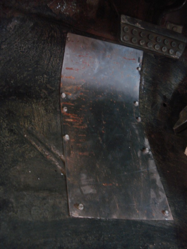

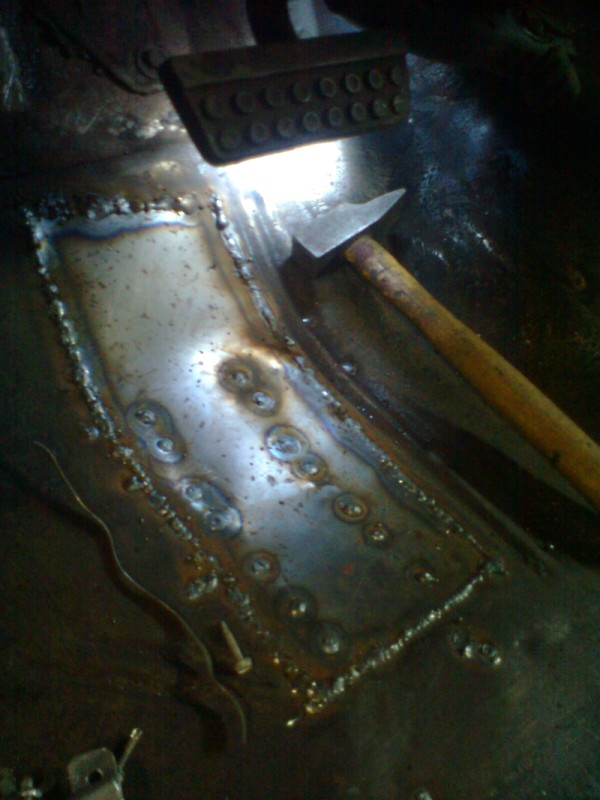

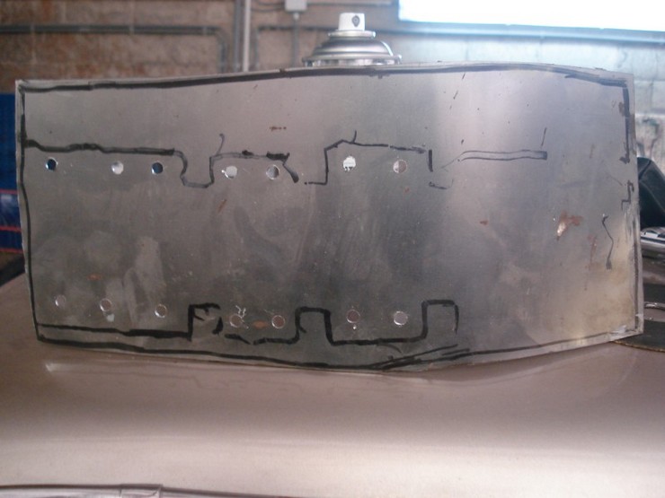

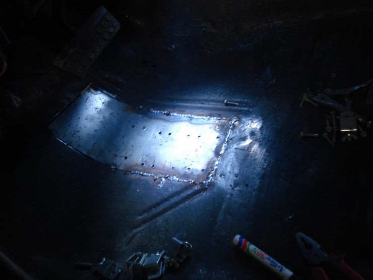

jeanfrancois Posté(e) le 22 janvier 2012 Auteur Signaler Posté(e) le 22 janvier 2012 Merci pour les conseils. J'ai continuer cette après-midi. L'inhibiteur de rouille a séché bizarrement. Normalement, il devient bleuâtre et là il devenu noir crado Découpe d'une tôle pour réparer le plancher. Je l'ai faite plus grande que le trou que j'avais découpé et fixé avec des vis auto forantes. Comme ça, j'ai tracé au marqueur par en dessous la dimension de la tôle et où vient la traverse pour repérer où percer pour bouchonner par après. Par contre, j'aurais dut couper à travers les deux tôles, ça m'aurait fait gagner beaucoup de temps. J'ai traiter l'intérieur de la traverse et souder une nouvelle tole là où la traverse vient rejoindre le plancher. Ensuite, j'ai souder la tôle au plancher. Si j'avais couper les deux tôles ensembles, je n'aurais pas eu de problèmes d'ajustage. Il manque +3mm au dessus. Je vais faire une petite bande de tôle pour combler le trou. J'en suis rester là pour aujourd'hui. Citer
Jérémie Posté(e) le 22 janvier 2012 Signaler Posté(e) le 22 janvier 2012 Beau travail, t'inquiète pas pour le jour de 3 mm, ça se comble largement avec le semi auto, tu pointes tout les cm avant et ensuite soudure et au meulage ça sera impec Bon courage pour la suite Citer
jeanfrancois Posté(e) le 23 janvier 2012 Auteur Signaler Posté(e) le 23 janvier 2012 Beau travail, t'inquiète pas pour le jour de 3 mm, ça se comble largement avec le semi auto, tu pointes tout les cm avant et ensuite soudure et au meulage ça sera impec Bon courage pour la suite Merci Jérémie, ça fait plaisir, surtout venant de ta part quand je vois le travail accompli sur ta GS J'ai terminer de souder le plancher ce soir. J'ai pris en photo cette après-midi une Mustang cab que je vois pourrir depuis des années au même endroit. C'est malheureux de la laisser ainsi. Je devrais peut être m'arrêter Citer

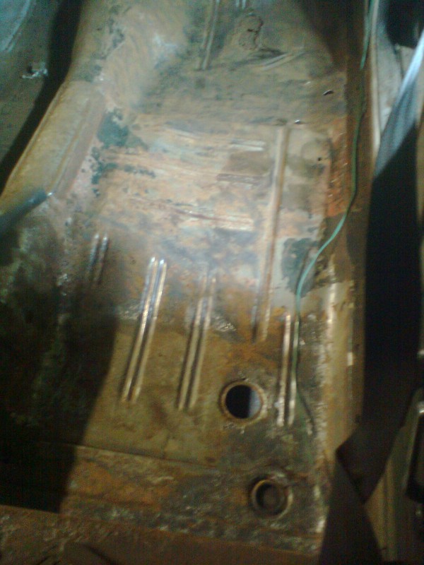

jeanfrancois Posté(e) le 26 janvier 2012 Auteur Signaler Posté(e) le 26 janvier 2012 J'ai fait un peu de boulot ce soir. Meulé les soudures du côté conducteur et nettoyé le côté convoyeur. Le plancher côté convoyeur avait l'air plus sain que l'autre, mais il y aura un peu plus de travail. Citer
