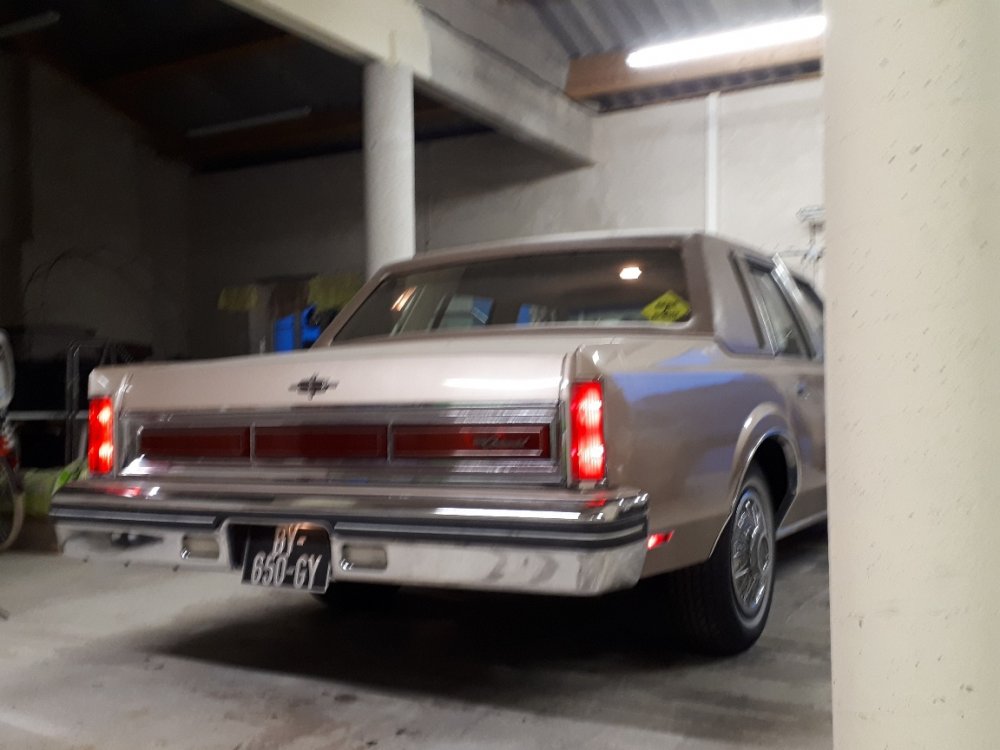

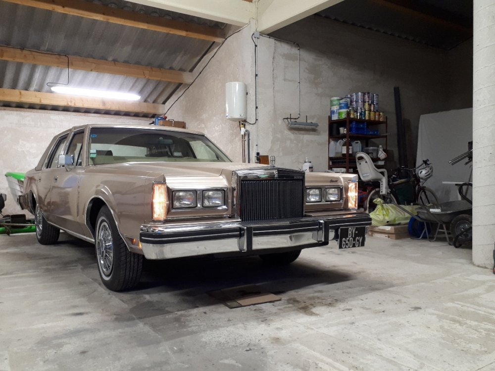

will2406 Posté(e) le 8 avril 2019 Signaler Posté(e) le 8 avril 2019 Ça prend forme : samedi : dimanche : Pour ajuster la carrosserie, ce n est pas évident, mais au bout de plusieurs heures, on arrive à quelques chose de bien. J ai encore le bas des ailes à ajuster et les baguettes à clipser. Tout à été remonté, sans qu il ne reste de vis. Mais j ai encore des choses à faire et détails à peaufiner. À la fin du mois de devrais être bon. HAGUYGOU, nono63000, sebastien 01 et 1 other 4 Citer

will2406 Posté(e) le 9 avril 2019 Signaler Posté(e) le 9 avril 2019 Merci, ça donne l impression d aller vite, mais je n ai fait que mettre le capot, le pare choc avant et la face avant avec le faisceau de phare et les deflecteurs inférieur , mettre les vis, régler et serrer ;-).. Hier, j ai améliorer la tenue de la batterie qui n est pas du bon modèle, et j ai fini de fixer le faisceau de phares. sebastien 01 1 Citer
will2406 Posté(e) le 14 avril 2019 Signaler Posté(e) le 14 avril 2019 Bonsoir. On y est plus très loin de la fin. Ce week end. Pose de l échappement, pose du pare choc arrière, traitement et peinture de divers petites zones de corrosion superficielle et vidange du pont. Il me reste à fini de peindre le pont, les tambours arrière, et encore quelques zones superficielles. Et la vidange de boîte. Ensuite, ce sera lavage complet et l essai routier. Puis, il faudra que je trouve les docs pour faire faire une géométrie. Et une petite vidéo.... ne regardez pas ma trombine, je suis archi degueulasse . Ne vous inquiétez pas, le siège est protégé sebastien 01 et HAGUYGOU 2 Citer
