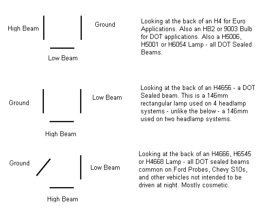

tuxstang Posté(e) le 18 décembre 2011 Signaler Partager Posté(e) le 18 décembre 2011 Sur le faisceau relais, tu as 4 cosses femelle. Ces 4 cosses sont câblées pour des sealed-beams. Comme tu es en H4, il te faut soit utiliser un adaptateur, soit repositionner les cosses sur les connecteurs pour qu'ils correspondent a ceux d'une ampoule H4 ... sinon, ça ne fonctionnera pas. En haut, l'ordre pour du H4 Au milieu, l'ordre pour les sealed-beams Citer Lien vers le commentaire Partager sur d’autres sites Plus d'options de partage...
will Posté(e) le 18 décembre 2011 Signaler Partager Posté(e) le 18 décembre 2011 Ok, je pige mieux. Bon j 'essayerais dès que j 'aurais un moment. Merci beaucoup en tout cas Citer Lien vers le commentaire Partager sur d’autres sites Plus d'options de partage...
