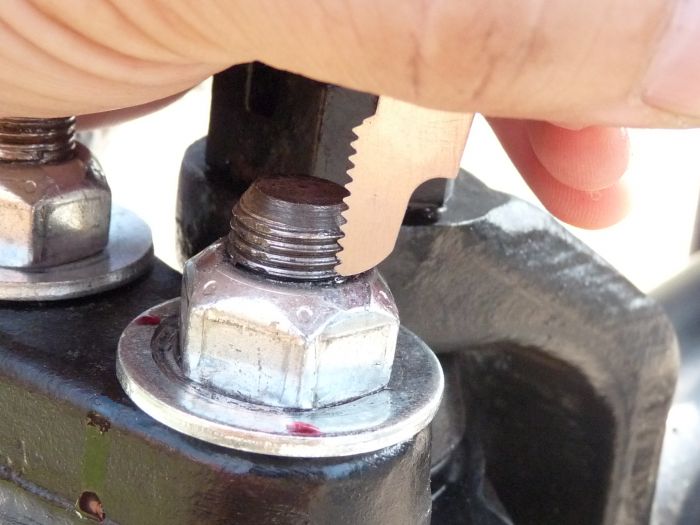

Chevy230 Posté(e) le 18 septembre 2011 Auteur Signaler Posté(e) le 18 septembre 2011 J'ai mesuré le filetage avec le peigne.J'ai avait un au fond d'une caisse à outils.Cela a donné 17 filets par pouces.Finalement j'ai tenté de rectifiér les quelques filets abimés avec une mini scie a métaux.Aprés plus d'une heure de travail minutieux bingo j'ai pu revisser mon ecrou. Merci Citer
Chevy230 Posté(e) le 23 septembre 2011 Auteur Signaler Posté(e) le 23 septembre 2011 Petit photo d'illustration Citer
