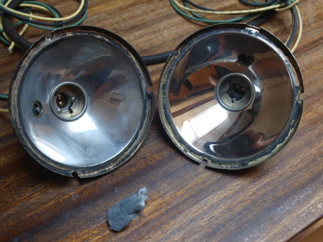

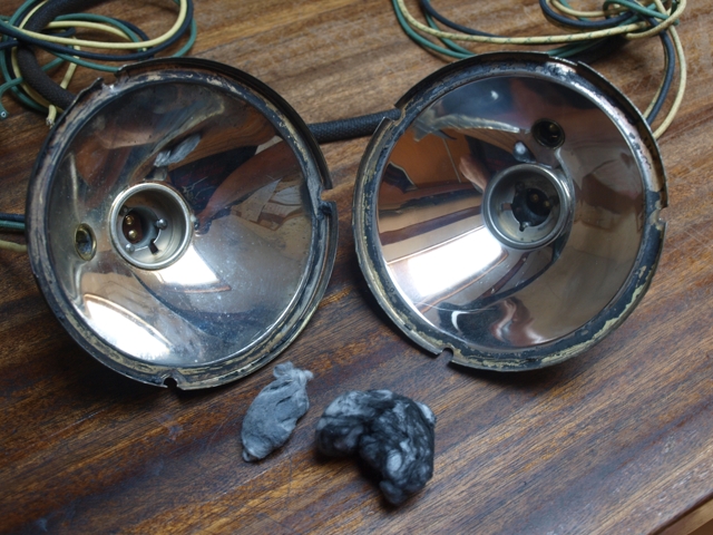

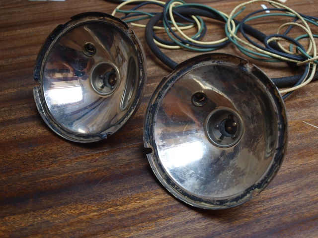

Phil Posté(e) le 2 juin 2011 Signaler Partager Posté(e) le 2 juin 2011 Dans le cadre de la réfection du faisceau de la Cadillac, j'ai démonté les optiques de feu antibrouillards (qui font aussi veilleuses et clignos) pour refaire les contacts des douilles d'ampoules. L'argenture de l'optique n'est pas jolie-jolie : pas vraiment abîmée mais avec des rayures et des "taches" (d'oxydation ?) sur l'argent, ça m'embête de tout refermer tel quel (le verre de phare est serti, avec une sorte de pâte gluante pour faire l'étanchéité). Ces optiques, spécifiques (taille et type d'ampoules), ne sont pas dispo en neuf, et les faire réargenter coûte environ 75 € par optique . Question : avec quoi nettoyer ça ? Coton hydrophile ? Scotch Brite ? paille de fer ? burin ? Et comme produit, le Miror © peut-il suffire, ou risque-t-il d'abîmer davantage la surface ? D'autres produits efficaces mais sans risques ? (liquide vaisselle, pâte à polir, eau de Javel, urine, acide sulfurique ) Pour l'instant je n'ai rien essayé, de peur de faire une c***erie (car je suis un spécialiste dans le domaine ). Merci à ceux qui ont une expérience là-dedans de m'aider... Citer Lien vers le commentaire Partager sur d’autres sites Plus d'options de partage...

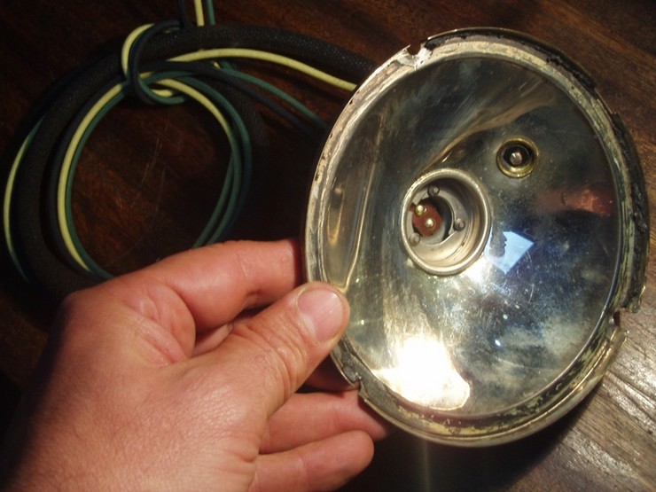

Comet72 Posté(e) le 2 juin 2011 Signaler Partager Posté(e) le 2 juin 2011 Hahaha!!! Yaisse, enfin un sujet ou je peux ramener ma fraise. En premier lieu, il est important d'essayer de déterminer quelle est la nature des rayures et des piqures qui posent problème sur tes optiques de phares. Difficile de juger sur photo. -Gras (produit utilisé pour favoriser le contact qui est rendu liquide par la chauffe de l'ampoule et qui avec les vibrations de la chaussée va se répandre un peu partout...déjà vu à plusieurs reprises. -Oxydation, piqures en relief, les chrome terni sous forme de tâches. A partir de là il sera possible de cibler mieux la merdasse à enlever et savoir s'il faut plutôt s'orienter dans la direction d'un produit dégraissant (chimique) ou d'un produit lustrant (synthétique). Enfin c'est surtout pour éviter de te sortir un roman de 2 pages sur tous les produits rénovateurs et lustrants depuis la création pour finir par apprendre qu'il s'agit de résidus de graisse. Citer Lien vers le commentaire Partager sur d’autres sites Plus d'options de partage...

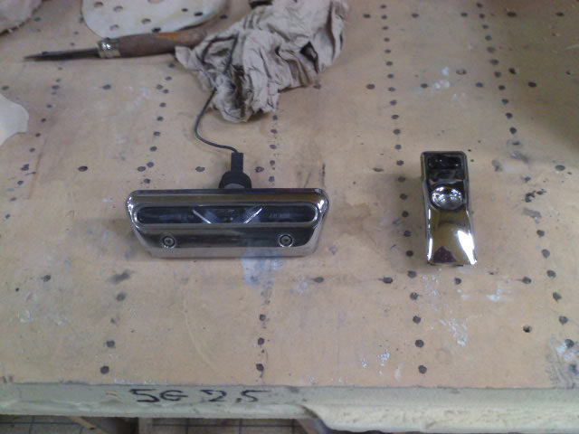

Lolo Posté(e) le 2 juin 2011 Signaler Partager Posté(e) le 2 juin 2011 oui je reconnais que les pâtes sont généralement trop abrasives......mais.....pas les liquides reste plus qu'à faire un concours Franco-Suisse genre "j'ai testé pour vous"!! Exemple avec ces lumières intérieur en plastiques chromés supra fragiles: avant: Après: passé et frotter avec les doigts et nettoyés à l'eau.....pas de traces de rayures, pourtant le plastiques chromé est le plus fragile des chromes sur une caisse Citer Lien vers le commentaire Partager sur d’autres sites Plus d'options de partage...

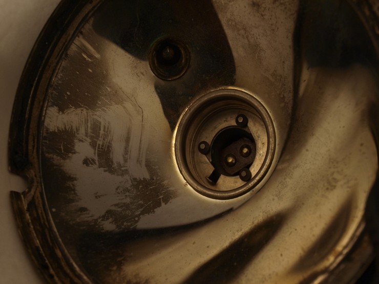

Phil Posté(e) le 2 juin 2011 Auteur Signaler Partager Posté(e) le 2 juin 2011 Aaaaaah en voilà de la réponse Alors (1) ce n'est pas du chrome (métal très dur) mais de l'argent (métal très mou), donc effectivement j'ai un doute sur certains produits pour chromes, sans même parler du matériau d'application. (2) la surface est parfaitement lisse, l'argenture ne part pas par plaques, il n'y a pas de piqûres en relief, le support n'est pas oxydé. Mais l'argent est seulement terni, un peu comme de vieux couverts en argent qui seraient restés longtemps inutilisés : grandes plaques bleuâtres /grisâtres / ternes, et aussi fines rayures un peu partout. En revanche, je suis incapable de dire si c'est de l'oxydation ou du gras : c'est propre au toucher, mais bon... (3) comme le dit le Comet, on voit très bien "en vrai", mais c'est difficile à montrer sur photos . J'ai donc une solution : j'envoie mes optiques en poste restante à Anemasse ou Genève, et au top vous partez tous les deux en courant pour savoir lequel aura l'honneur de les nettoyer Bon, j'ai quand même tenté de photographier, voilà le résultat : La "boîte à lumière" artisanale pour limiter les reflets : Citer Lien vers le commentaire Partager sur d’autres sites Plus d'options de partage...
Comet72 Posté(e) le 2 juin 2011 Signaler Partager Posté(e) le 2 juin 2011 Tes photos sont parfaitement claires, je suis catégorique: Il te faut du METAREX. Comme marqué sur le couvercle, le produit se présente sous forme d'une ouate imbibée de produit à polir les métaux. A mon avis c'est le meilleur compromis: Facile à appliquer, aucune pression à exercer sur les optiques, efficacité incontestable du produit, non abrasif, texture du produit adaptée, pas besoin de frotter...j'en ai une vieille boite à la brocante, j'ai réussi à récupérer des ménagères argentées complètement pourries, piquées par l'oxydation que tout le monde avait données pour mortes. C'est un produit passablement répandu en Suisse, ça fait un moment que je bosse avec ça...si ce n'est pas trouvable en France il doit sûrement exister des équivalents qui se présentent sous la même forme. A mon avis c'est la solution la moins risquée, à moins de t'encoubler dans les escaliers pendant que tu polis, il est techniquement impossible d'abimer tes optiques avec ce produit. Dans le pire des cas tu m'envoies tes optiques par la poste ou je peux m'en procurer une boite que je t'expédie par la poste. C'est sûrement pas le produit le plus facile à trouver, mais niveau réputation et efficacité, j'y appose ma garantie Comet. Citer Lien vers le commentaire Partager sur d’autres sites Plus d'options de partage...
Phil Posté(e) le 2 juin 2011 Auteur Signaler Partager Posté(e) le 2 juin 2011 Merci mon ptit Après une séance de surf, il semble que l'équivalent chez nous soit le "Ouator", qui existe en trois qualités (par ordre décroissant d'agressivité, A pour chrome et alu, M pour alliages de cuivre et MPT pour or, argent, plastique) : voir ici ça se trouve en centre auto, yapuka en trouver un qui en ait dans le coin Autre piste, les marchands d'instruments de musique (nettoyage des trompettes, cors d'harmonie et autres soubassophones), là j'ai ma petite idée Citer Lien vers le commentaire Partager sur d’autres sites Plus d'options de partage...

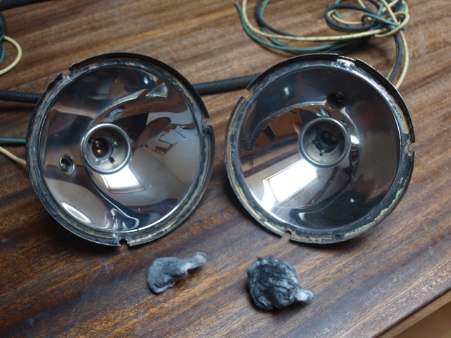

Phil Posté(e) le 3 juillet 2011 Auteur Signaler Partager Posté(e) le 3 juillet 2011 Y'a plus qu'a ... C'est fait Alors, en résumé, deux optiques sales : La première (qui est aussi la plus sale, à droite) est nettoyée : Le détail des opérations sur la deuxième : (1) étaler le produit avec la ouate (2) absorber et nettoyer avec un bout de ouate "ordinaire" : (3) Lustrer avec un nouveau bout de ouate propre : Et voilà, pas besoin de frotter d.u. t.o.u.t., essayé et approuvé On voit au bas des photos le bout de Ouator imbibé (à gauche), qui a suffi pour les deux phares : avec la petite boîte que j'ai achetée, il y a de quoi refaire toute l'argenterie de la famille princière de Monaco après le mariage . A droite, les divers bouts de ouate ordinaire, qui ont ramassé toute la m**de décollée par le produit. Comet-les-bons-tuyaux, c'est quand tu veux Citer Lien vers le commentaire Partager sur d’autres sites Plus d'options de partage...
