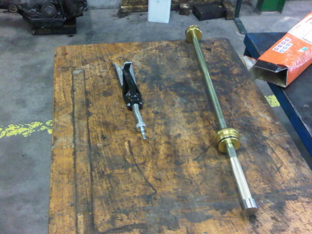

Ranchero Posté(e) le 10 juin 2011 Signaler Partager Posté(e) le 10 juin 2011 un bout de corniere en 5mm d'épais 3 trous,2 petit et un gros au centre. Tu soudes un écrou sur le gros trou, tu visses un boulon dessus, les 2 petit trous corresponde a point de fixation de la poulie sur le damper...te reste plus qu'a utiliser les vis de la poulie et voila ta un extracteur de damper pour quedal ou presque ^^ Citer Lien vers le commentaire Partager sur d’autres sites Plus d'options de partage...
Olds 60's Posté(e) le 11 juin 2011 Signaler Partager Posté(e) le 11 juin 2011 +1 avec ranchero surtout que pour remonter le damper une fois ton moteur refais tu vas en avoir besoin aussi Citer Lien vers le commentaire Partager sur d’autres sites Plus d'options de partage...

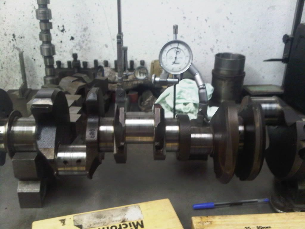

Camaro82 Posté(e) le 17 juin 2011 Auteur Signaler Partager Posté(e) le 17 juin 2011 Plusieurs questions: Rapport aux coussinets de paliers de vilo, sur le 1 er coussinet (cote distrib) ya ecrit: 1 82 B gm 66 Sur le 2eme: A gm A 200 11 81 Sur le 3eme et 4eme : A gm A 200 9 81 .0006 us Sur le 5 eme: A gm 11 81 .001 us Voilà ...pouvez vous m'aidez a dechiffrer ces référence ?je trouve bizarre qu'I'll y ai des differences serait ce des coussinets en cotes reparations ? Sur mes coussinets de bielles,ce sont tous les même,ya ecrit: Fm 2555 cp Tq Std Donc c'est visiblement des coussinets en cote standart mais fm pas gm ...c'est federal mogul ? Donc le bloc a déjà ete ouvert dans ce cas la ou bien c'etait montage d'usine ? Si vous pouviez m'eclairez a ce sujet... J'ai prit la fleche du vilo,ok(2centieme de jeu) et toute les cotes manetons/tourillons sont dans les tolerances constructeur...le vilo est bon visiblement . Ref vilo: Gm2 3932442 B 12 Je vais passer une commande rapidement pour la pochette de joint avec tout ce qu'I'll (lolo envoie moi un mp avec le detail de ta pochette please) mais cette histoire de coussinets me chiffonne....votre avis messieurs ? Citer Lien vers le commentaire Partager sur d’autres sites Plus d'options de partage...
Jérémie Posté(e) le 19 juin 2011 Signaler Partager Posté(e) le 19 juin 2011 Dans quel état sont les coussinets? S'il sont impec pourquoi vouloir les remplacer? Te prends pas là tête avec les références des coussinets. Si tous les paliers de vilo sont en cote standard, c'est que les coussinets sont aussi en cote standard Citer Lien vers le commentaire Partager sur d’autres sites Plus d'options de partage...
Camaro82 Posté(e) le 19 juin 2011 Auteur Signaler Partager Posté(e) le 19 juin 2011 ben justement ils sont pas nickel les coussinets...la moitié sont ok,certains le regule est parti ,d'autres sont marqué a cause d'une saloperie qui a du s'infiltrer et ya meme un coussinets de paliers de vilo dont l'ergot de fixation est cassé ....bref pas de bricolage ,je change le tout ! coussinets de paliers,coussinets de bielles,coussinets d'aac. le vilo est ok ,il a pas ramassé. mais ca n'explique pas pourquoi j'ai des coussinets de paliers GM et des coussinets de bielle Federal Mogul ...ni ce que veut dire les references marqué au dos(voir mon message precedent) je commande des standart alors ? Citer Lien vers le commentaire Partager sur d’autres sites Plus d'options de partage...
Jérémie Posté(e) le 19 juin 2011 Signaler Partager Posté(e) le 19 juin 2011 Ergot de fixation cassé Donc ils sont foutu, là pas le choix de les remplacer. Tu dis avoir mesuré tous les paliers, si la valeur trouvée correspond à la cote standard de ton manuel d'atelier de ton moteur, bah pas de problème, tu commandes des coussinets en cote standard Au remontage du vilo, il te faudra mesurer le jeu avec les nouveaux coussinets avec du "plastigauge" de façon à s'assurer d'être dans les tolérances constructeur. Citer Lien vers le commentaire Partager sur d’autres sites Plus d'options de partage...
Camaro82 Posté(e) le 19 juin 2011 Auteur Signaler Partager Posté(e) le 19 juin 2011 Mes cotes tourillons: 1:62,19 2:62,18 3:62,18 4:62,18 5:62,17 Cote chiltons: Main bearing journal diameter 1=62,189-62,212 2,3,4=62,181-62,204 5=62,176-62,199 Donc je suis ok visiblement Par contre ,vla une autre cote du chilton Main bearing bore diameter 1=62,209-62,263 2,3,4=62,207-62,255 5=62,240-62,275 C'est quoi la difference entre ces 2 cotes ?parce que la je suis pu bon du tout... Ensuite j'ai tout un tas de cote ...pouvez vous m'aidez a traduire,je m'y perd un peu et faut pas que je fasse de connerie. Main bearing clearance= ? (Jeu a verifier avec le plastigage) Main bearing journal runout (max) =? Main bearing journal taper(max)=? Si un expert passe dans le coin ,ca serait sympa avant que je passe commande de coussinets qui me serviront a rien... Citer Lien vers le commentaire Partager sur d’autres sites Plus d'options de partage...

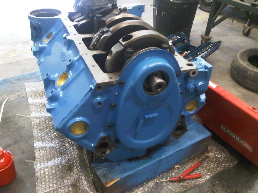

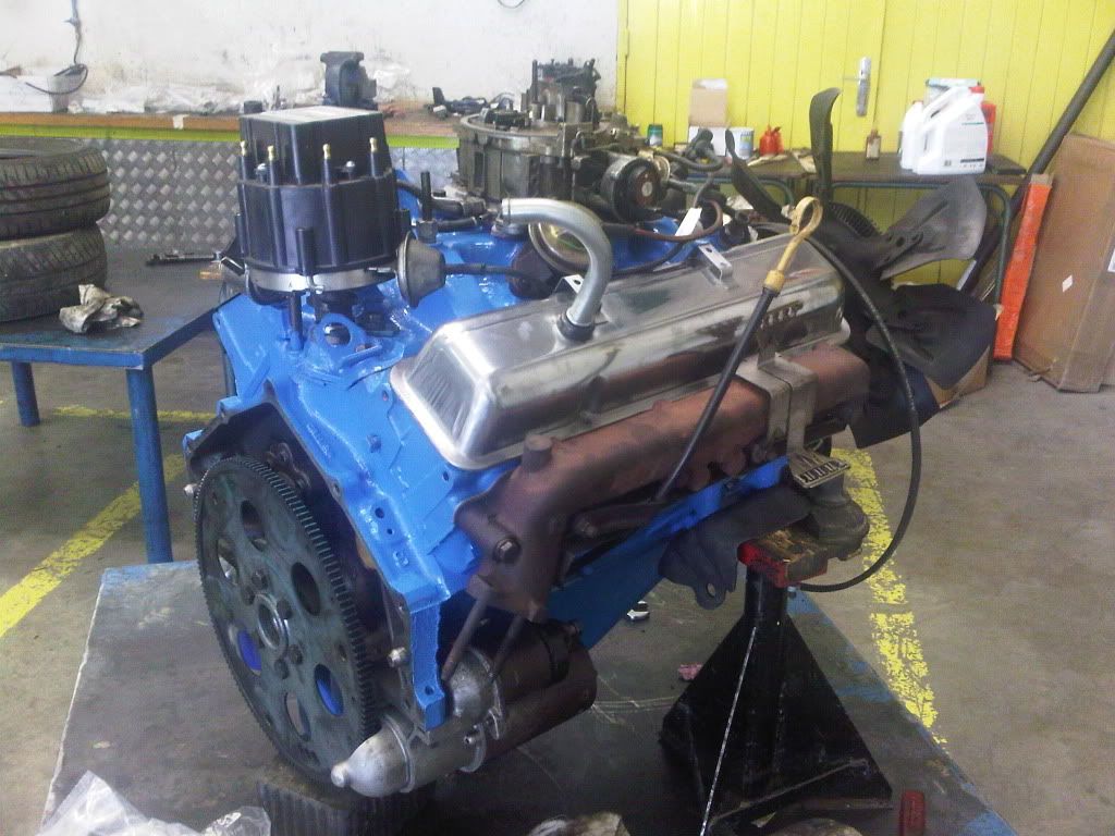

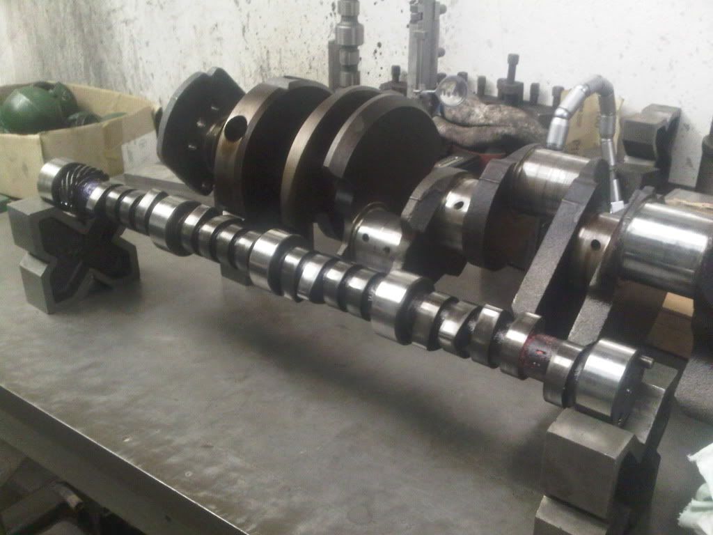

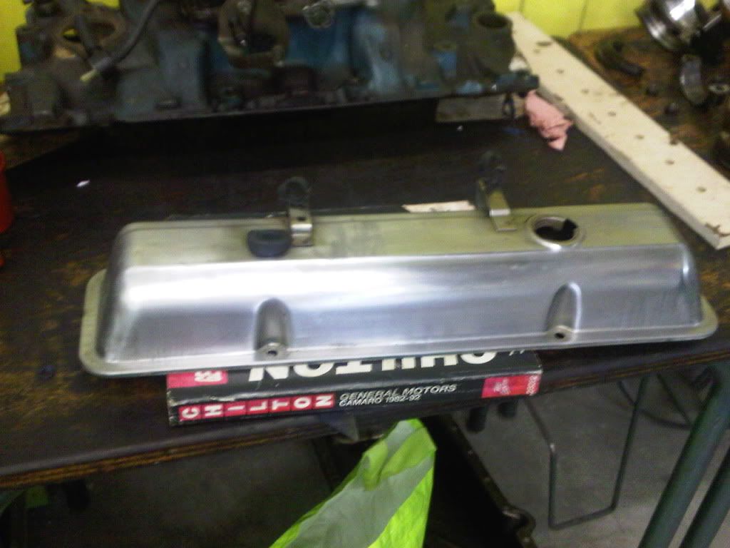

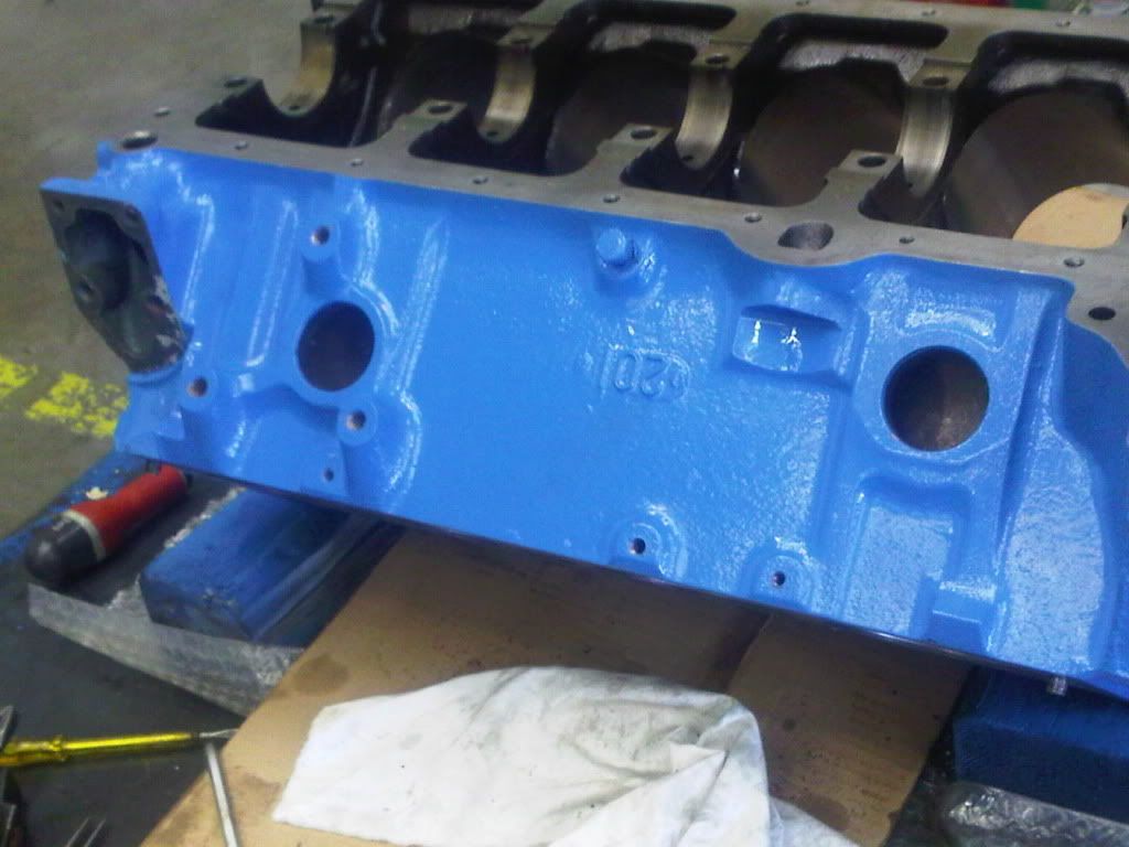

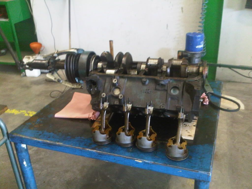

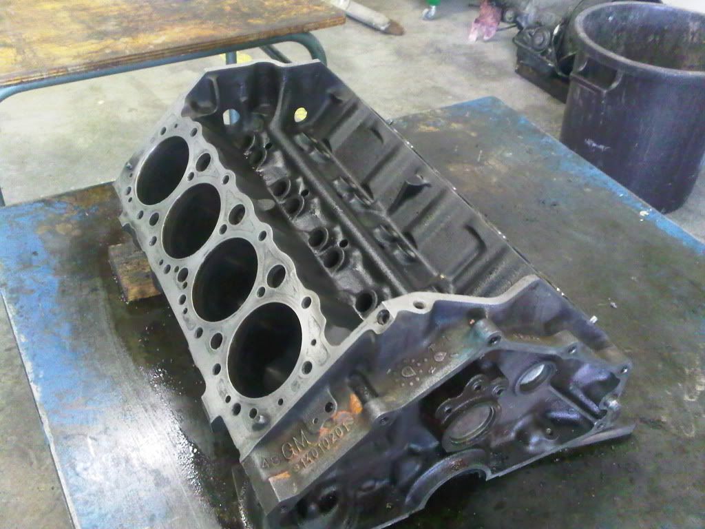

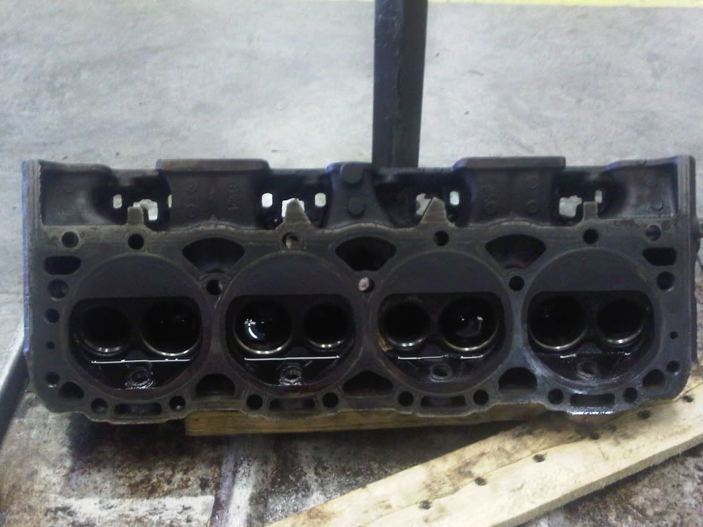

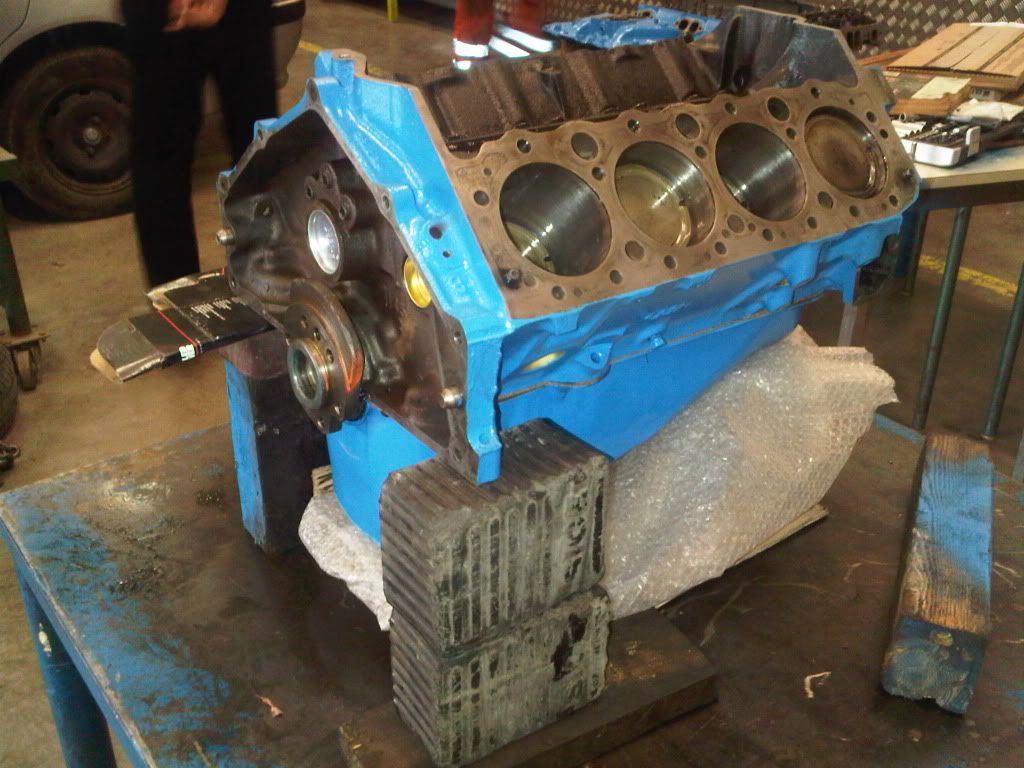

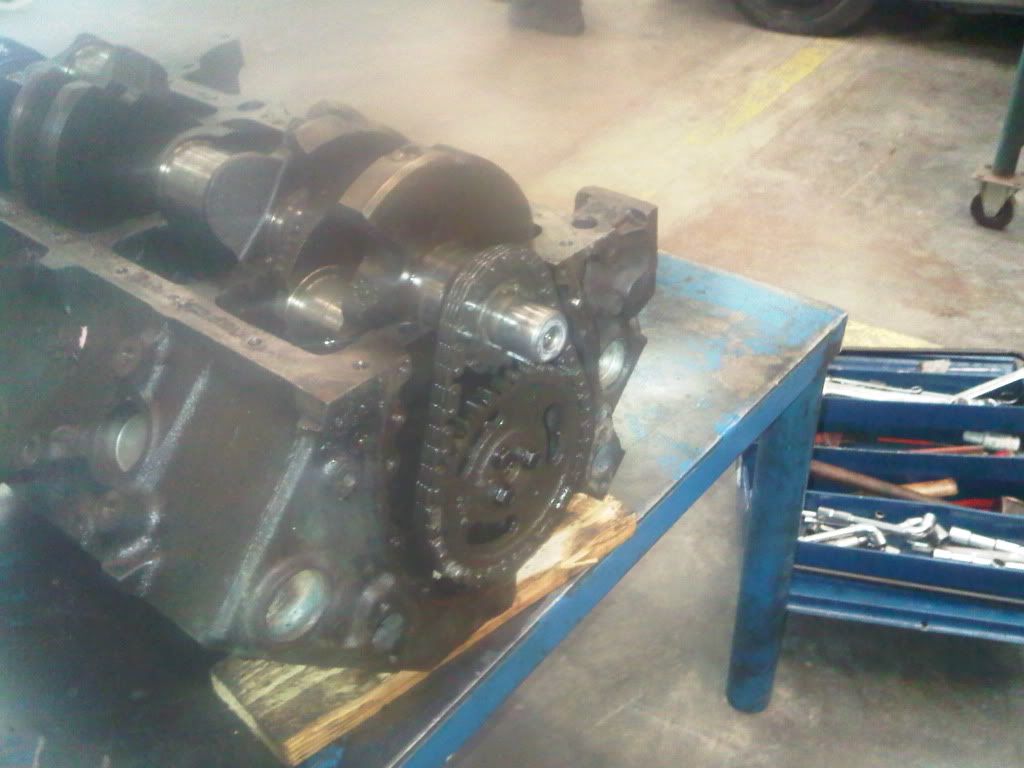

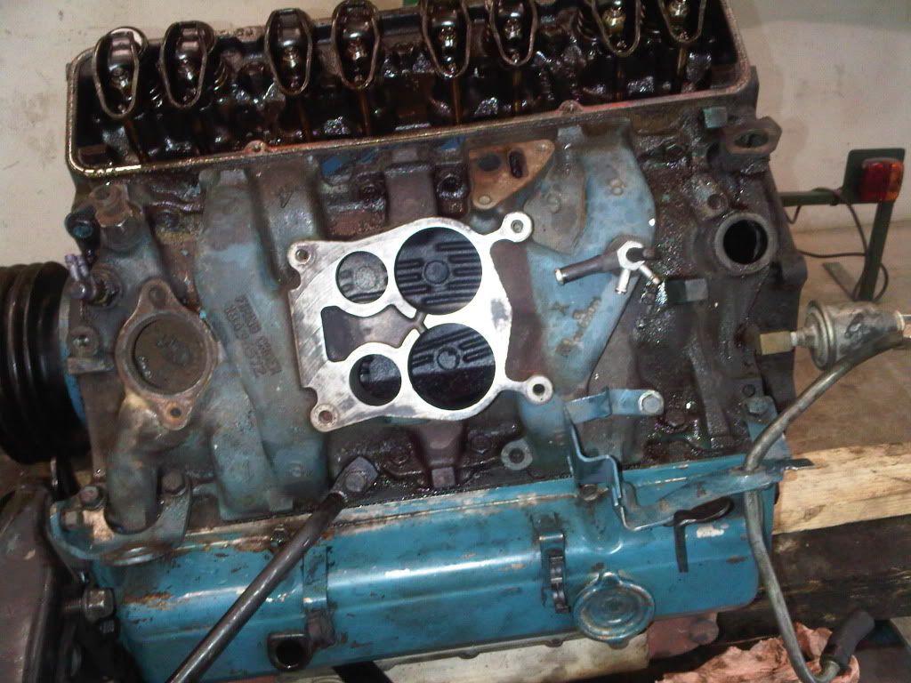

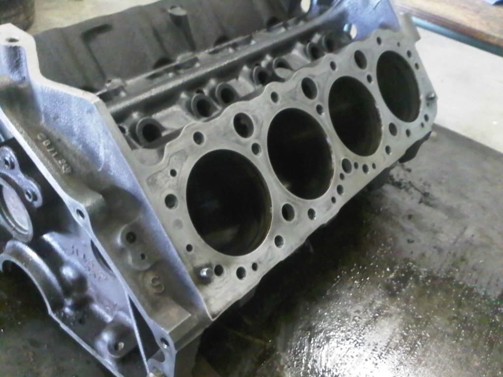

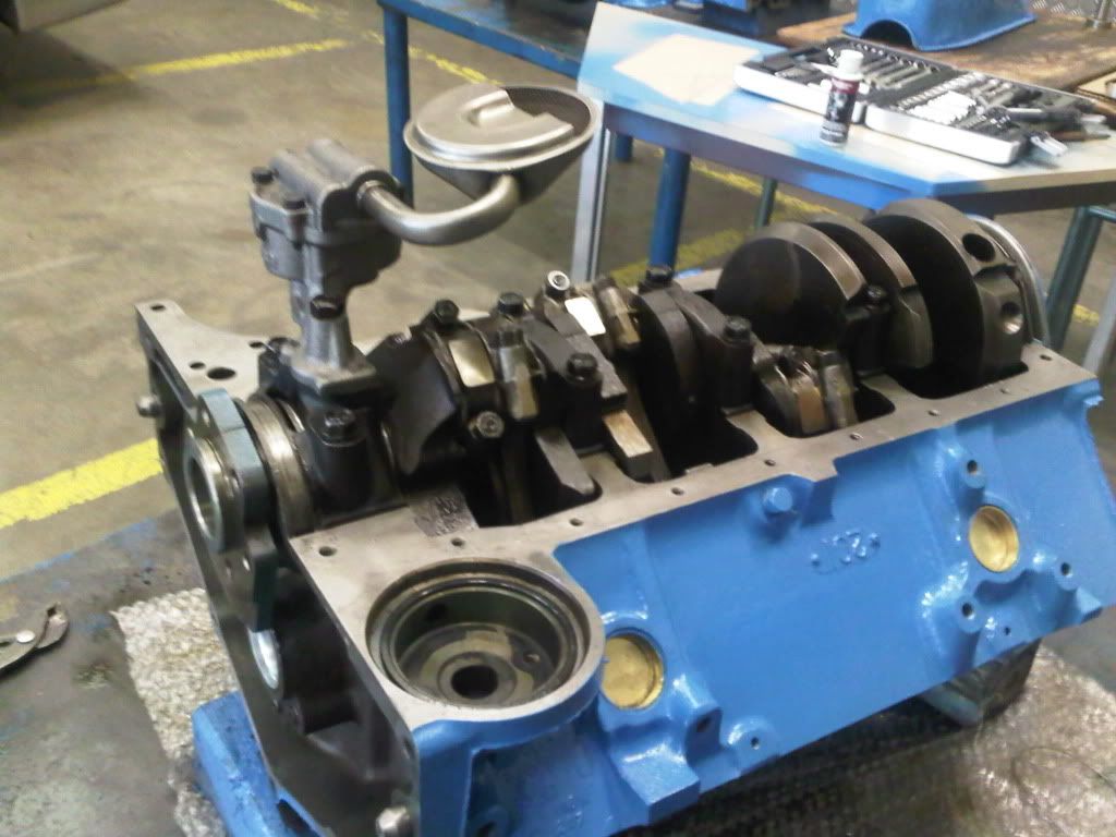

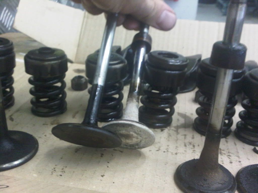

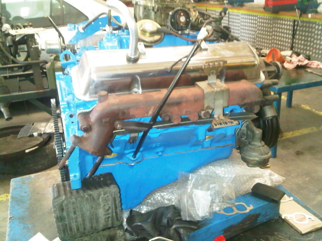

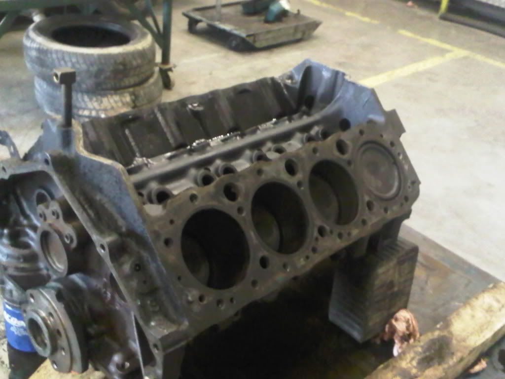

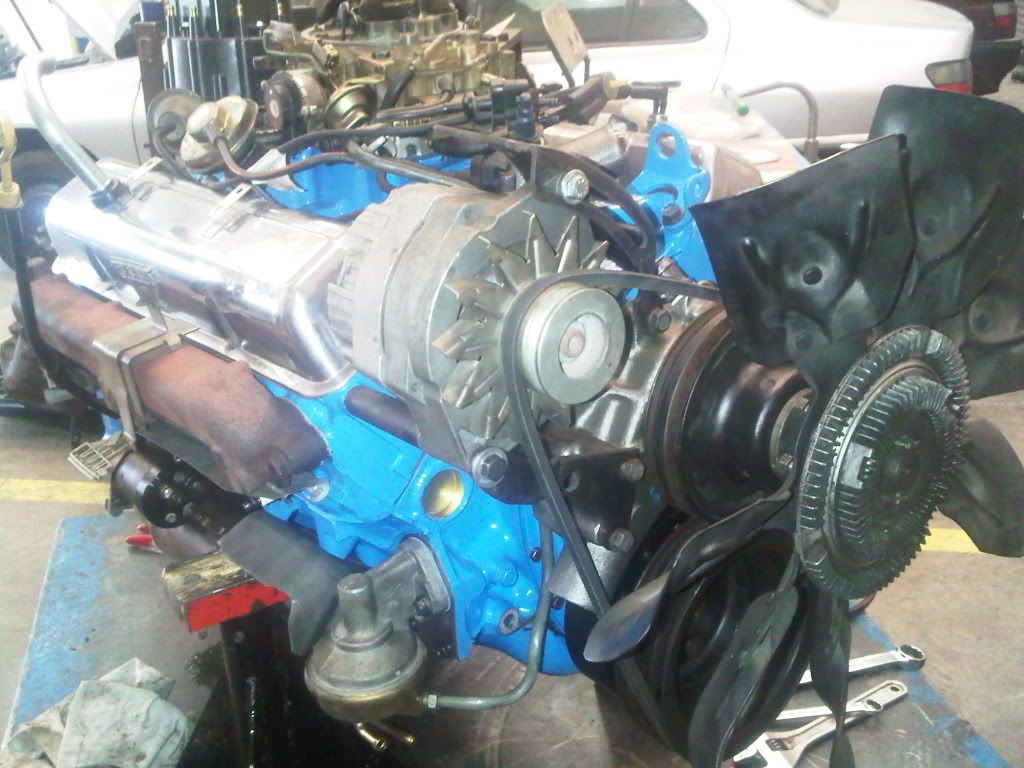

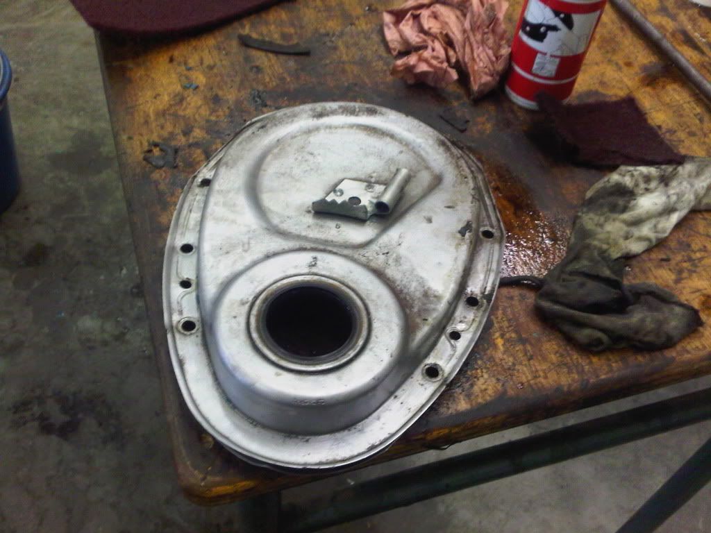

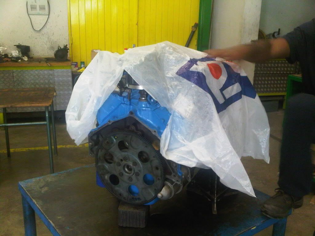

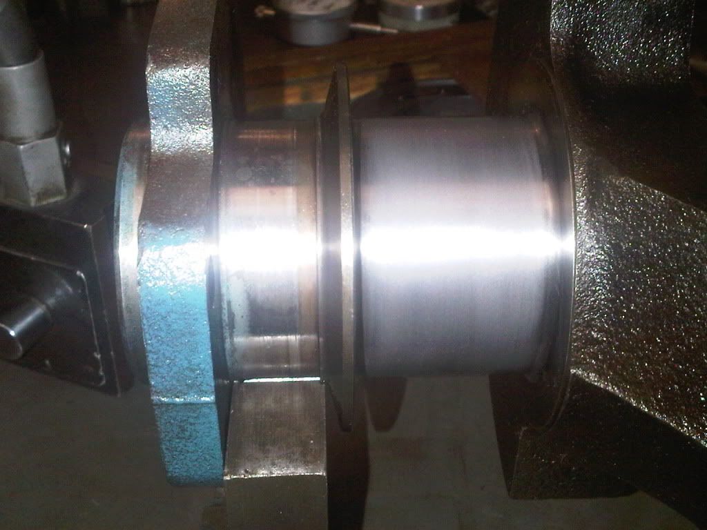

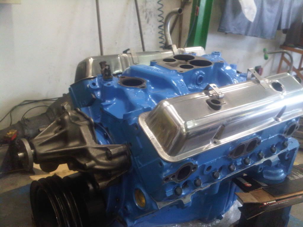

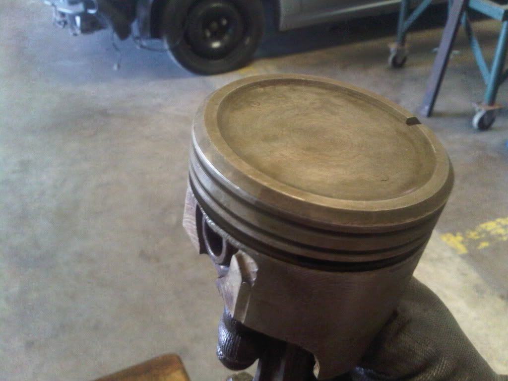

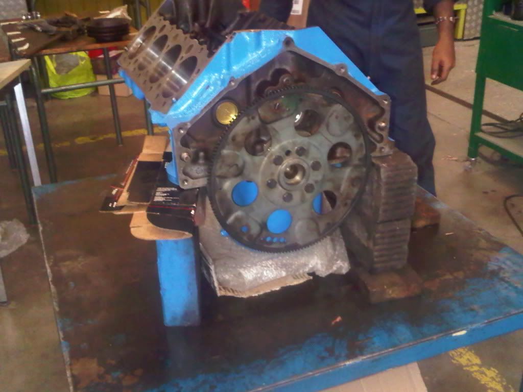

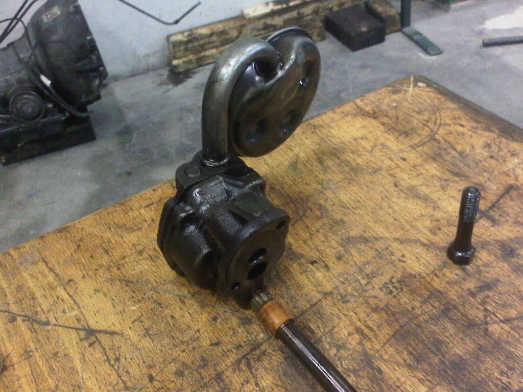

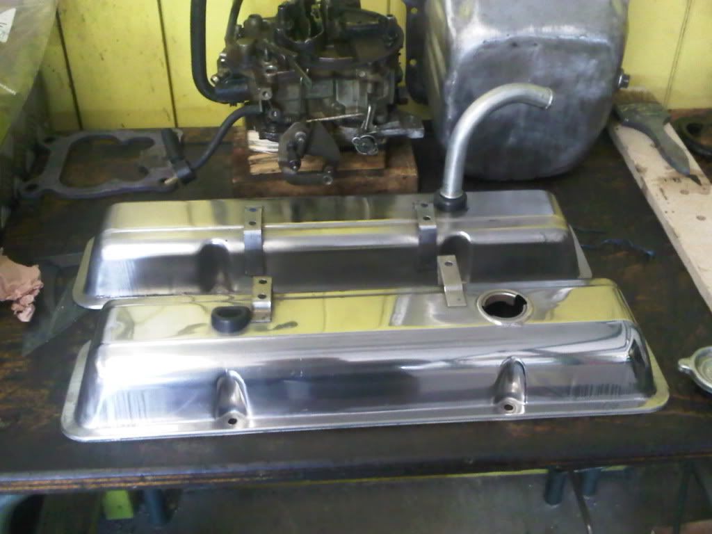

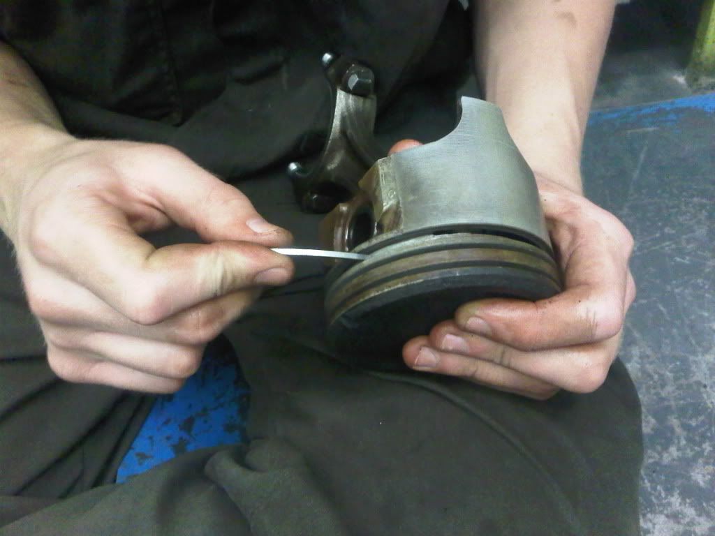

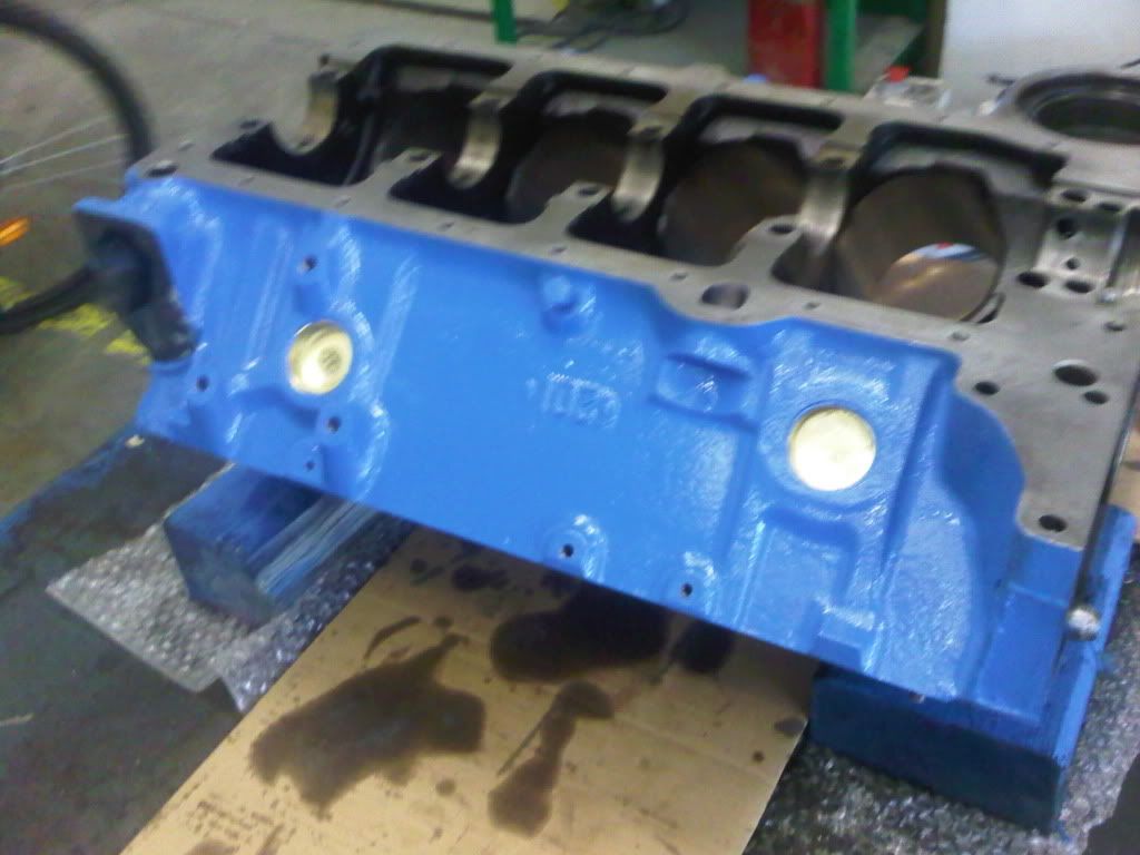

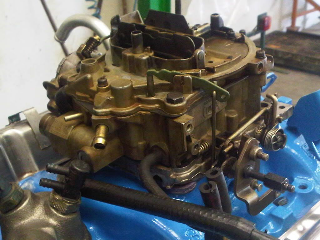

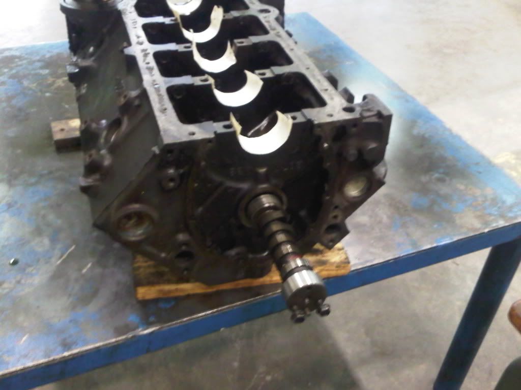

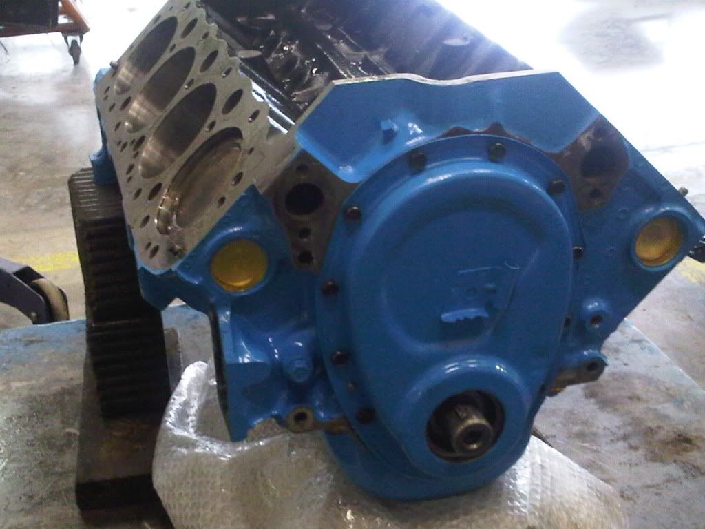

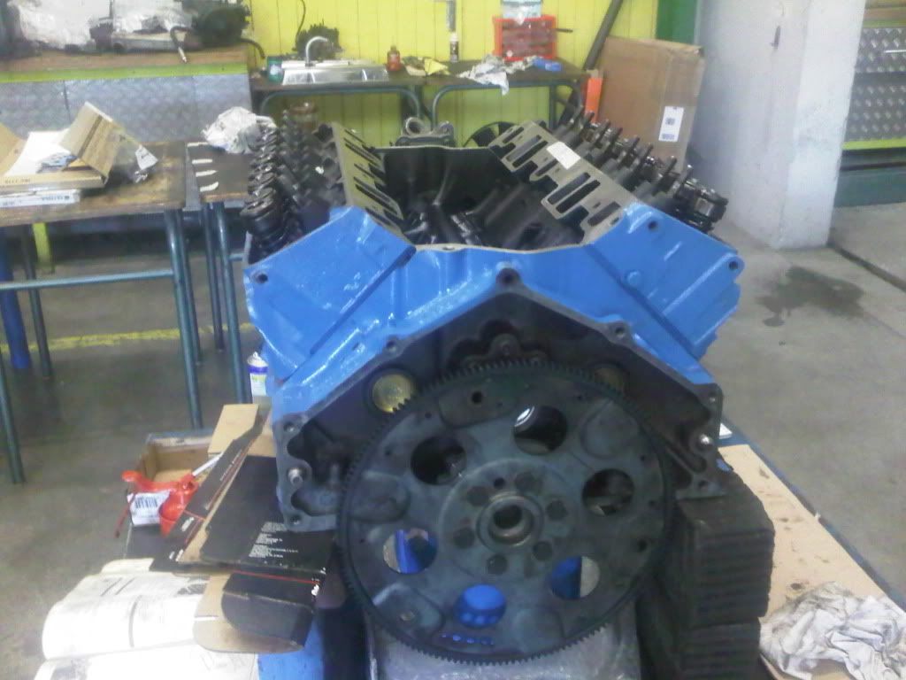

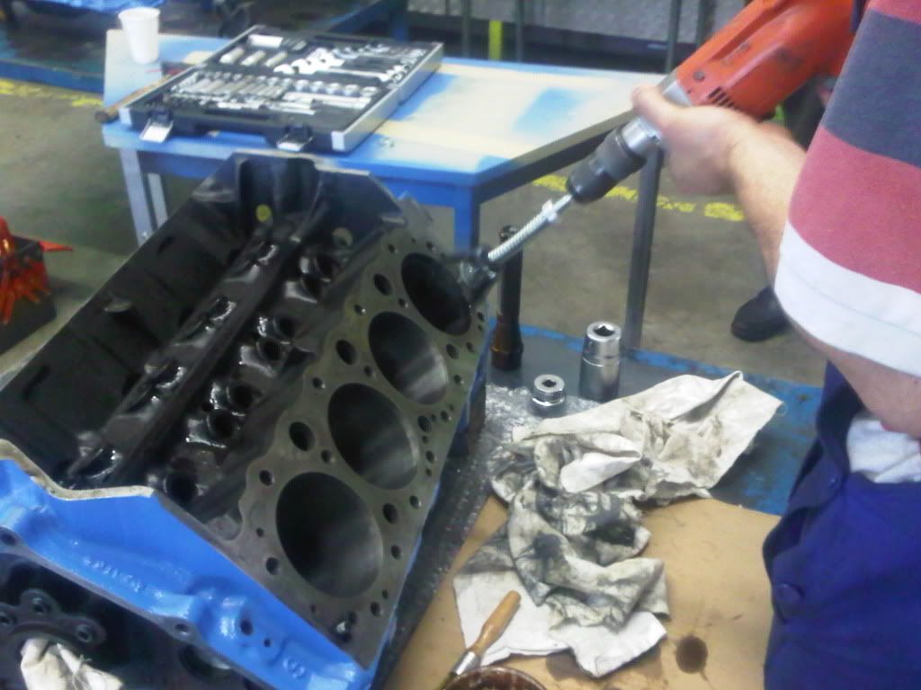

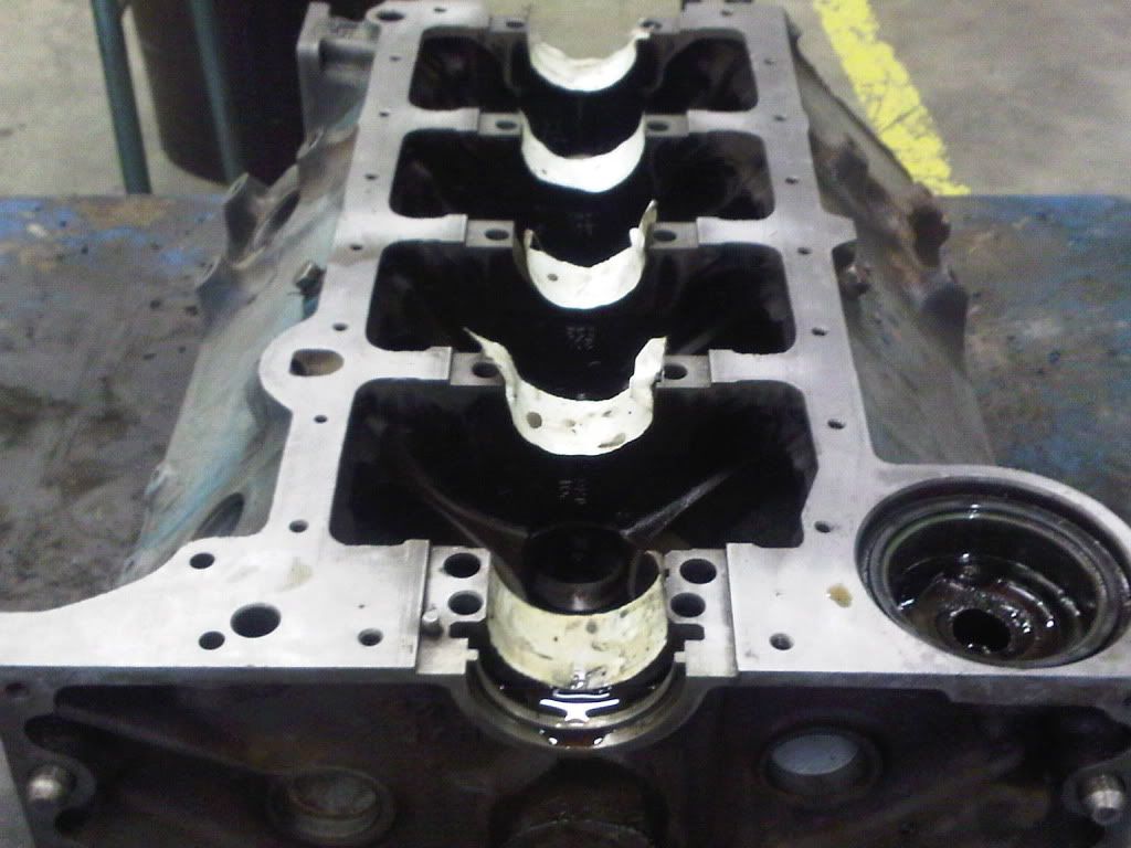

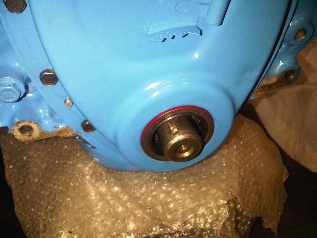

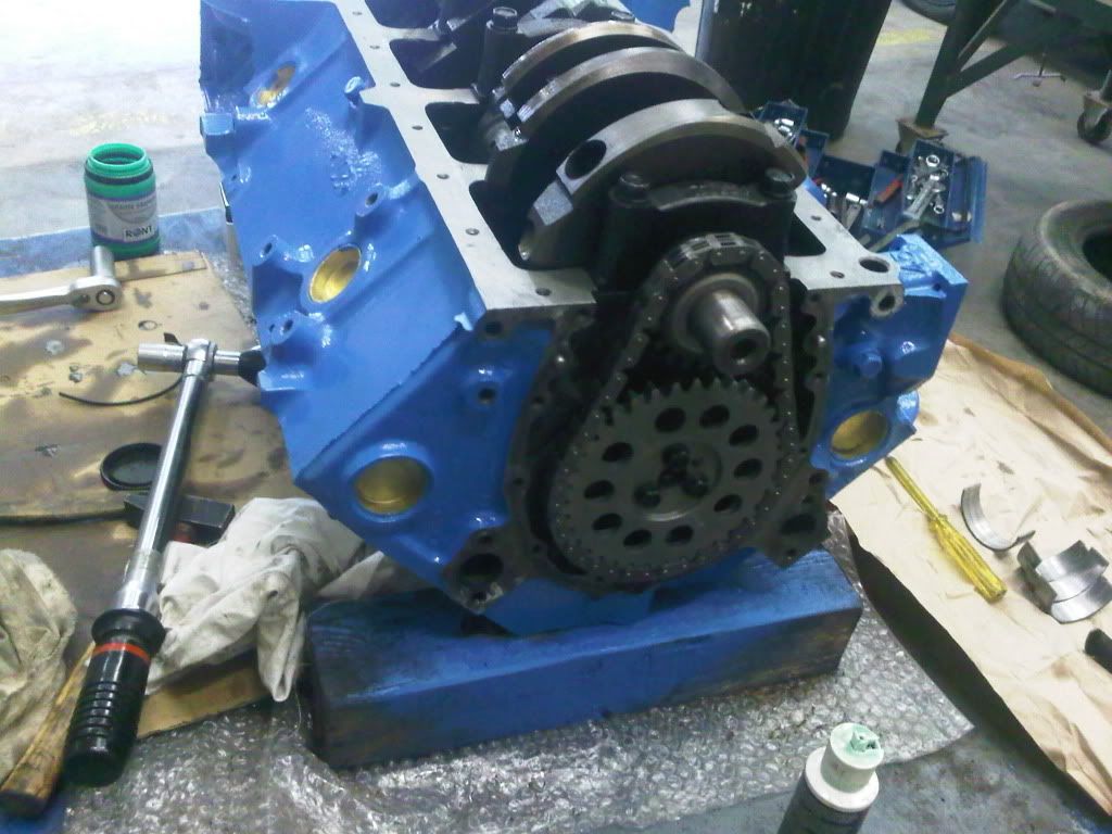

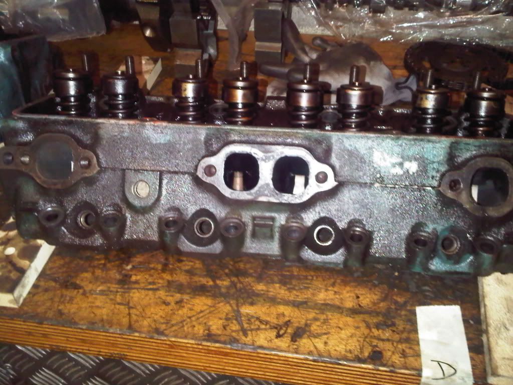

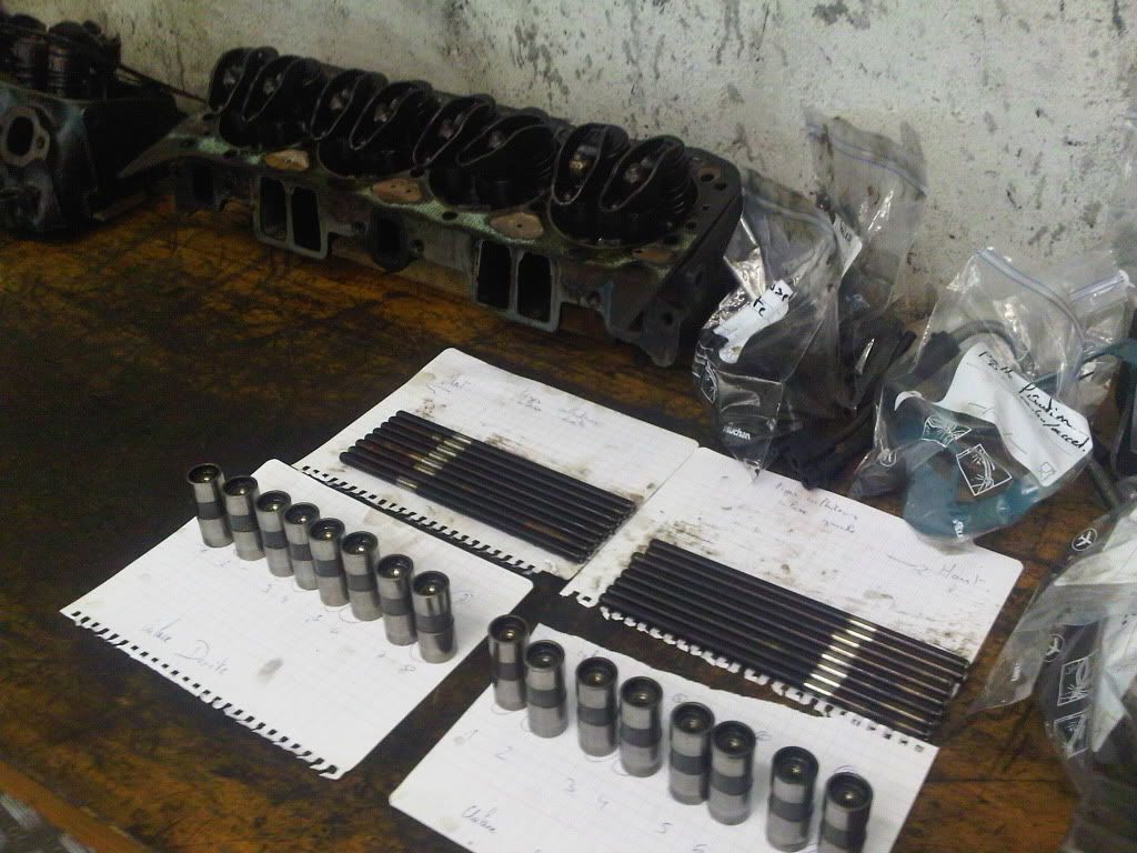

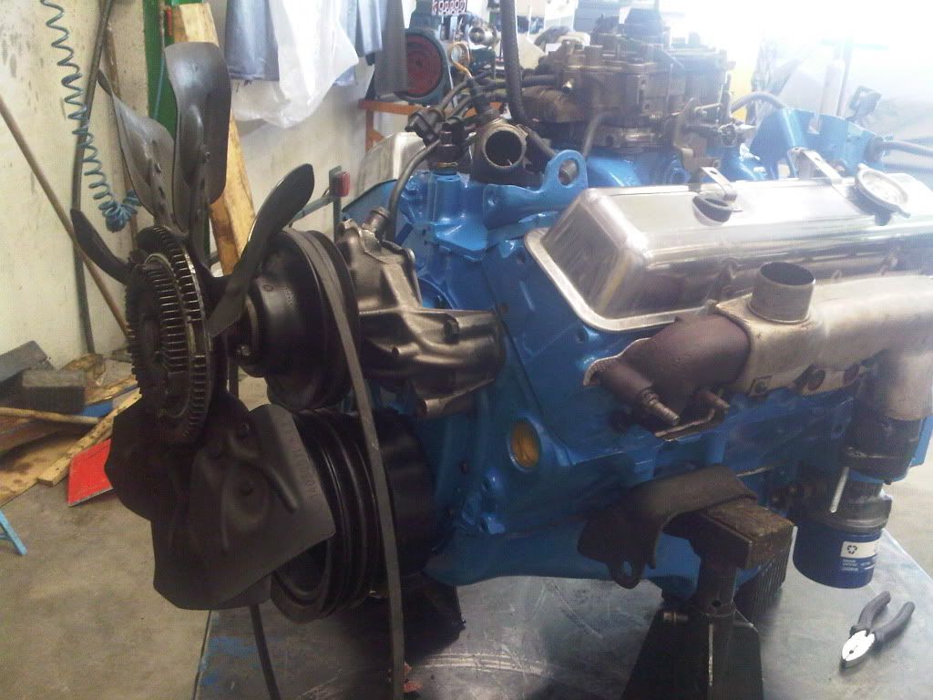

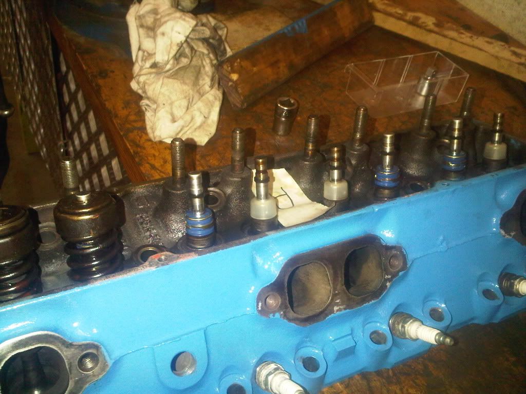

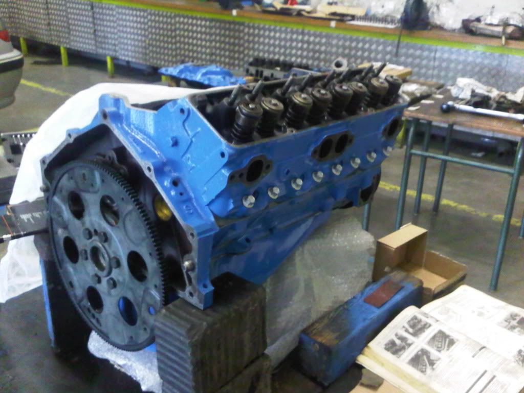

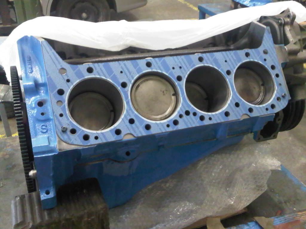

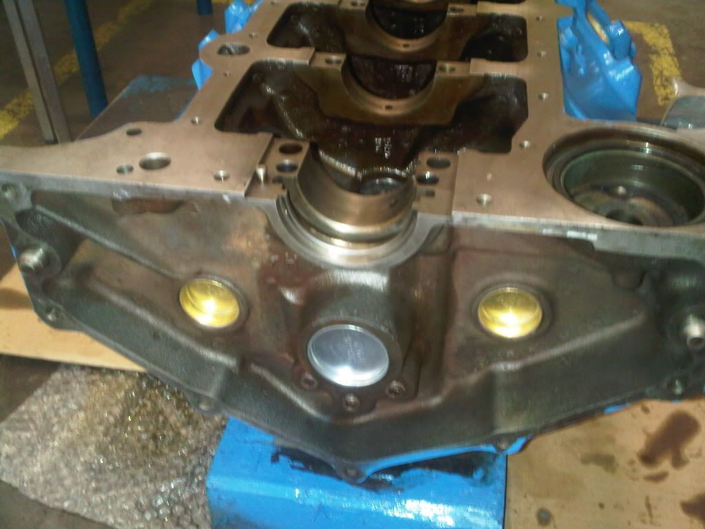

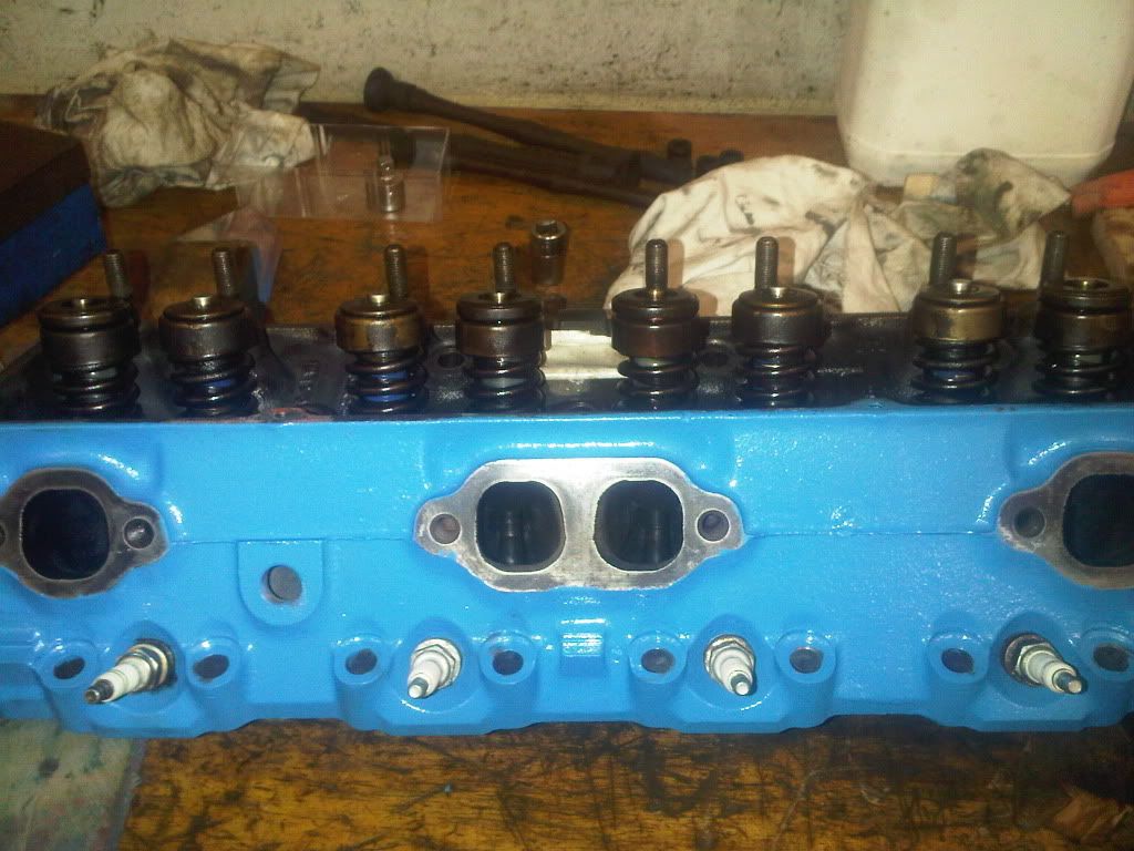

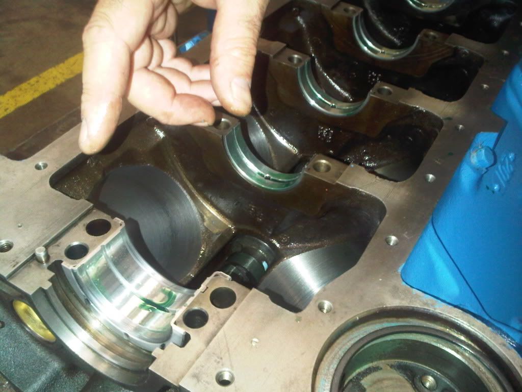

Camaro82 Posté(e) le 31 juillet 2011 Auteur Signaler Partager Posté(e) le 31 juillet 2011 bon voici quelques tofs ... Citer Lien vers le commentaire Partager sur d’autres sites Plus d'options de partage...

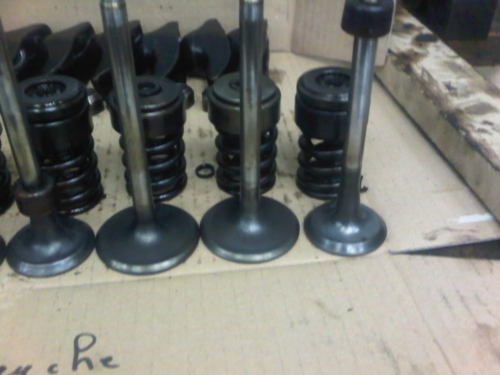

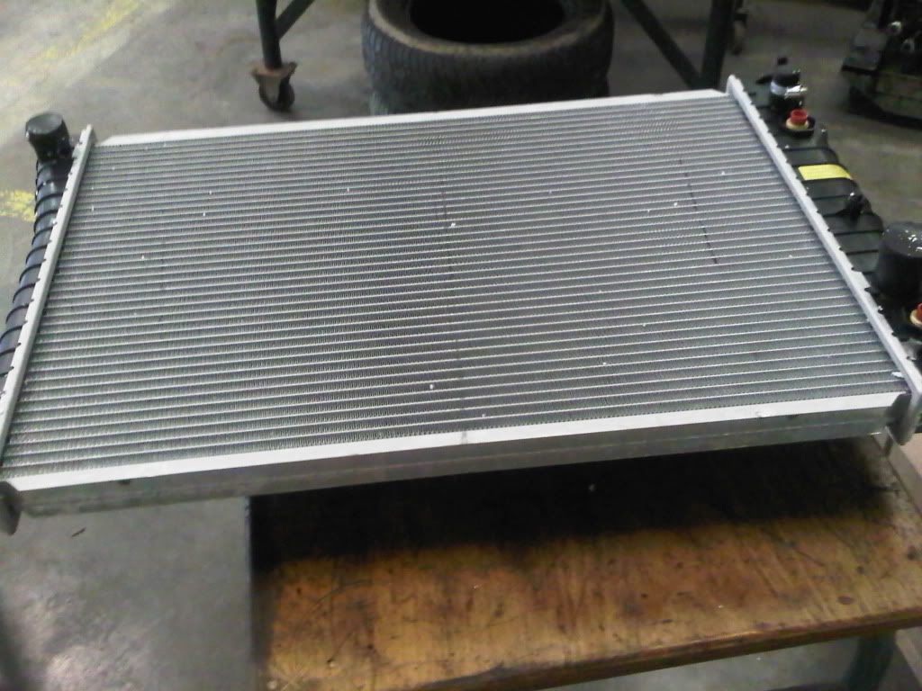

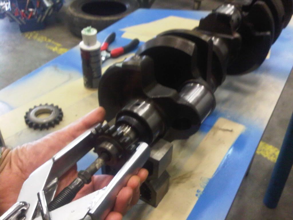

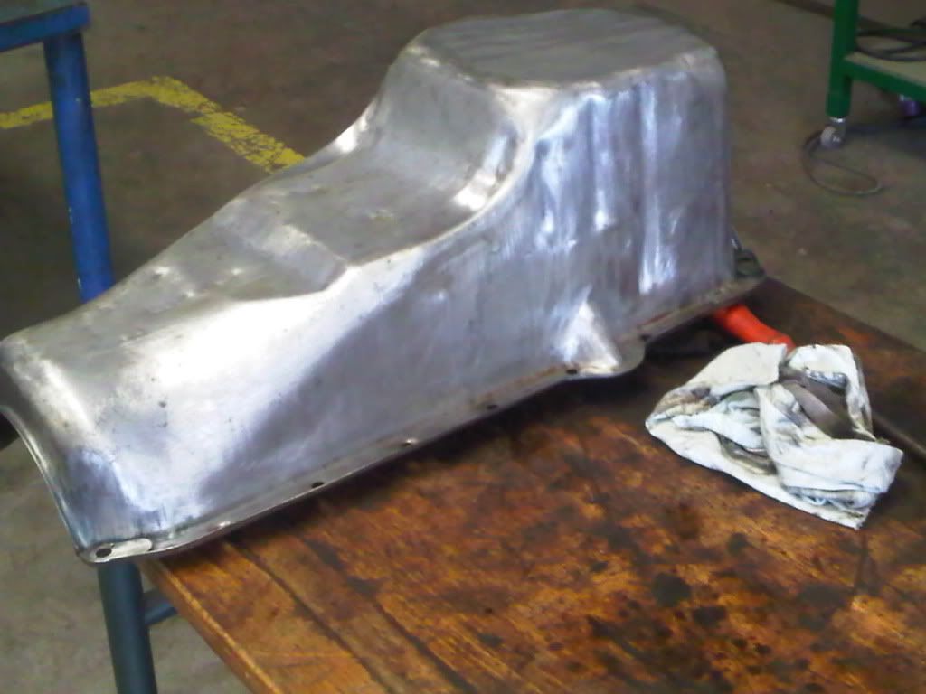

Camaro82 Posté(e) le 31 juillet 2011 Auteur Signaler Partager Posté(e) le 31 juillet 2011 Citer Lien vers le commentaire Partager sur d’autres sites Plus d'options de partage...

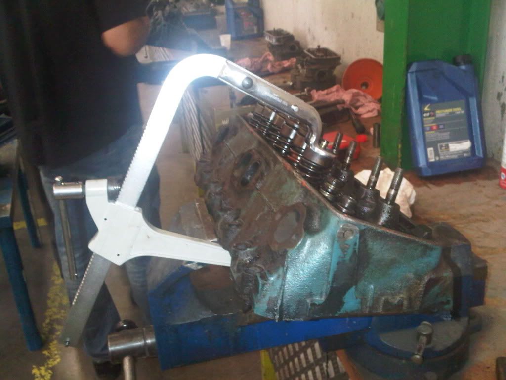

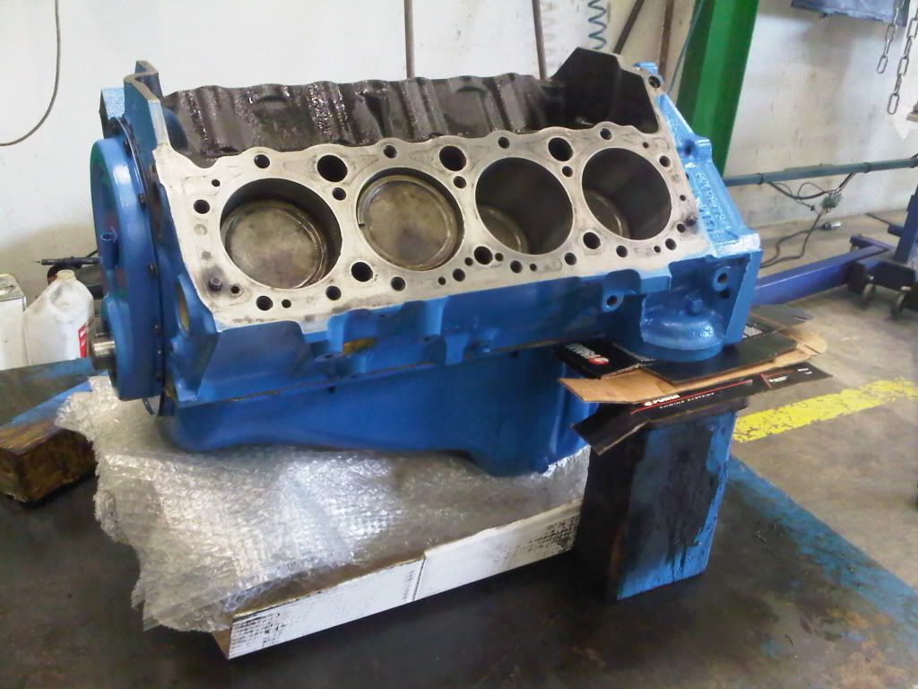

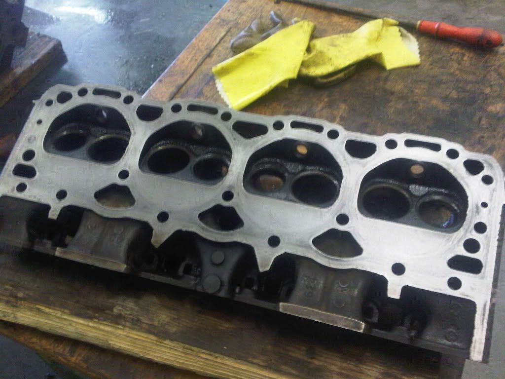

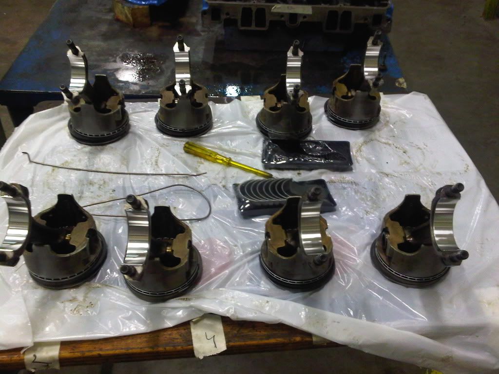

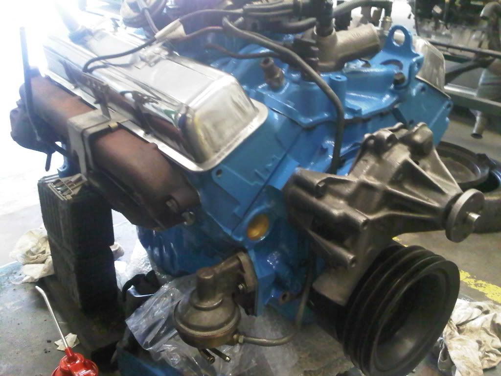

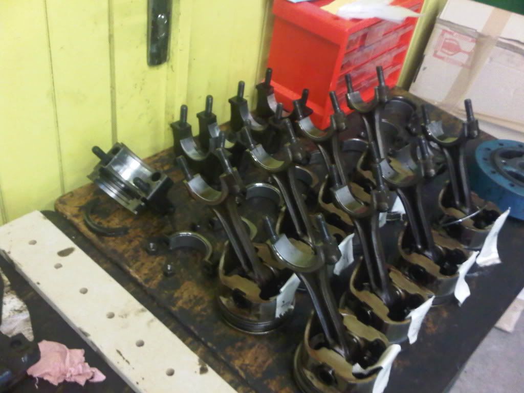

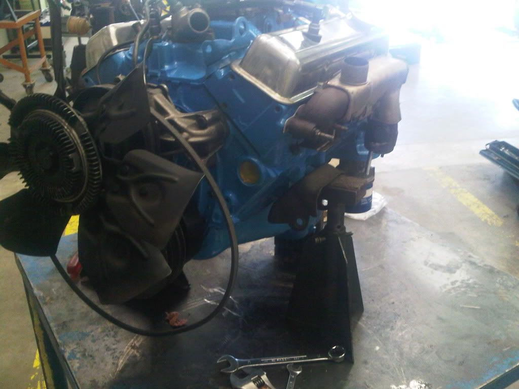

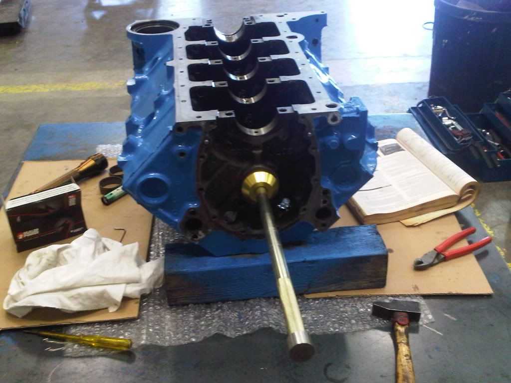

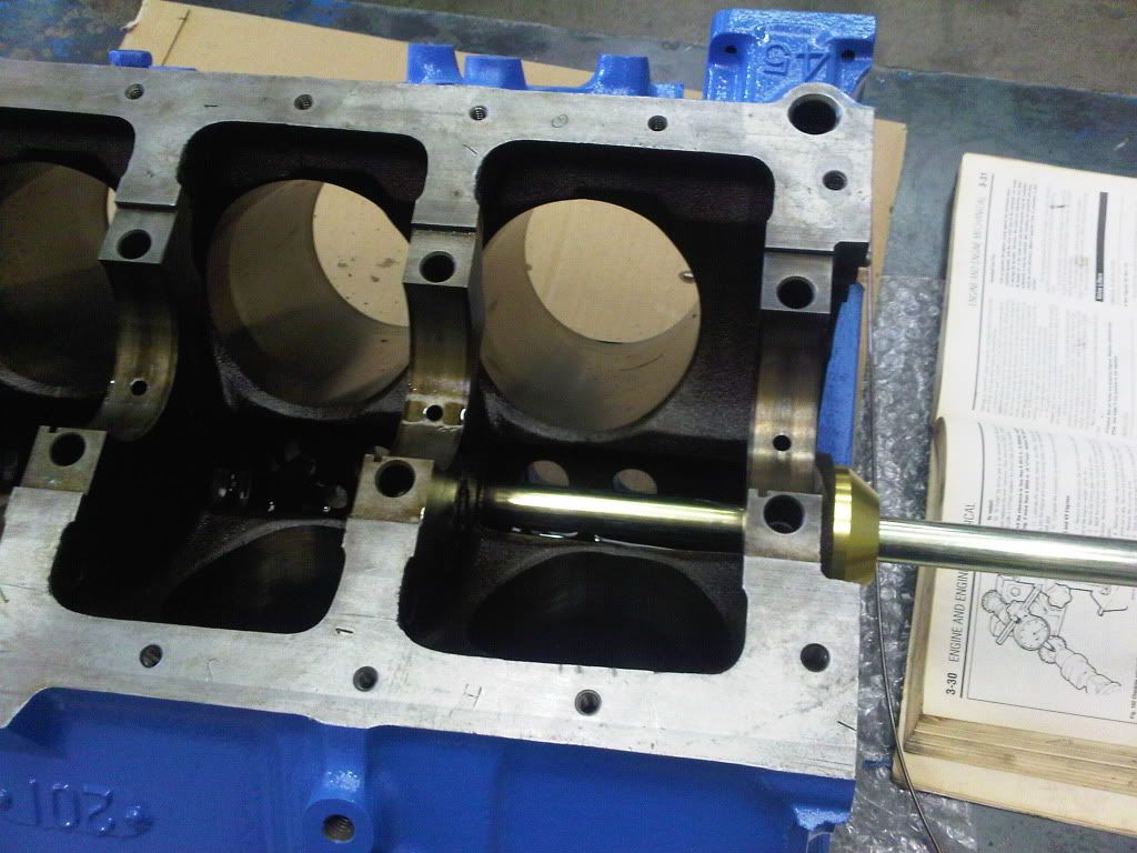

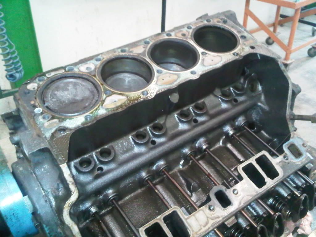

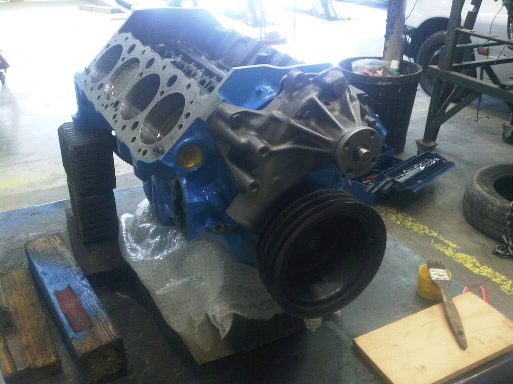

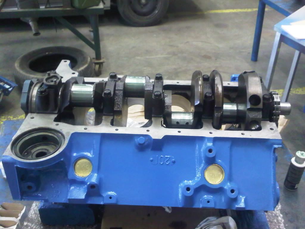

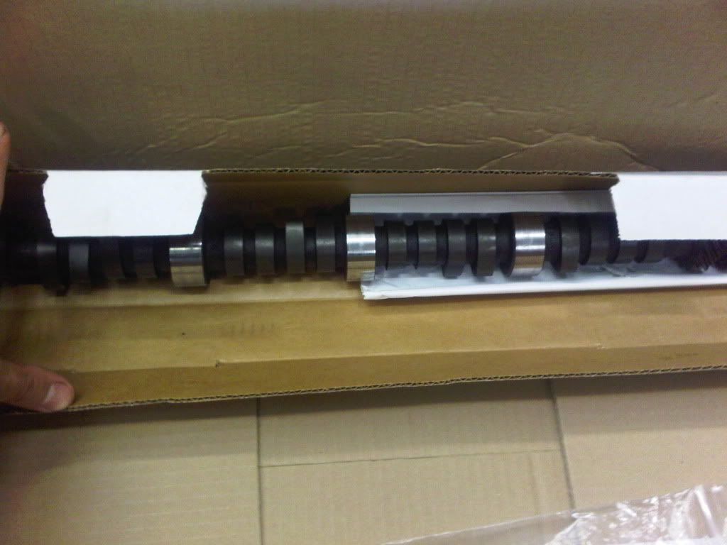

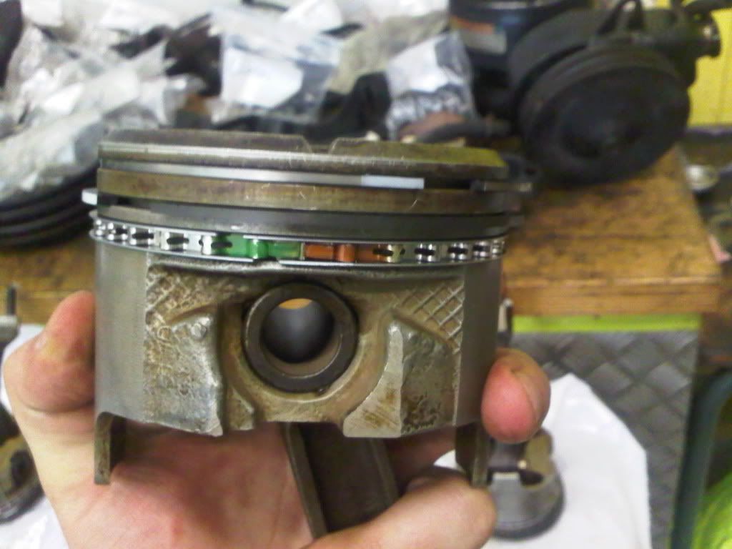

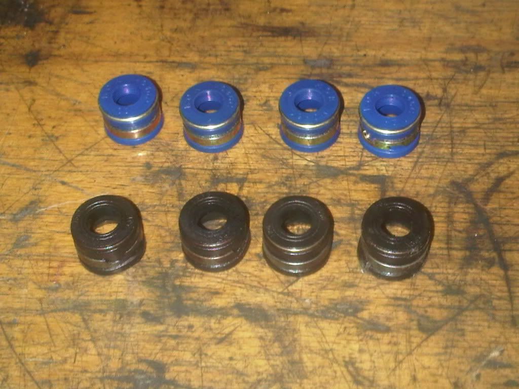

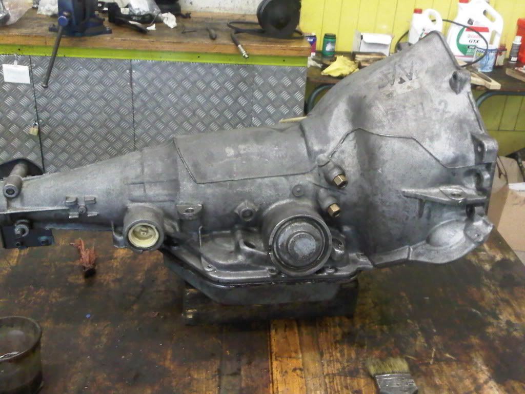

Guss Posté(e) le 31 juillet 2011 Signaler Partager Posté(e) le 31 juillet 2011 Rien d'autre a dire que superbe! Tu va refaire la boite aussi? Citer Lien vers le commentaire Partager sur d’autres sites Plus d'options de partage...
STG Posté(e) le 31 juillet 2011 Signaler Partager Posté(e) le 31 juillet 2011 Beau boulot et trés bien détaillé Citer Lien vers le commentaire Partager sur d’autres sites Plus d'options de partage...
Chevy230 Posté(e) le 1 août 2011 Signaler Partager Posté(e) le 1 août 2011 Good job, féloche Citer Lien vers le commentaire Partager sur d’autres sites Plus d'options de partage...
