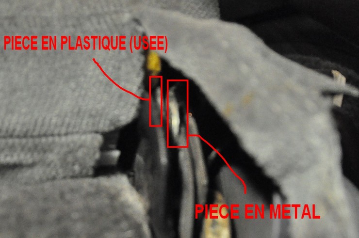

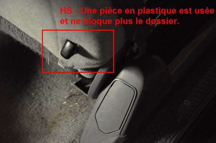

Cuda Posté(e) le 7 mai 2011 Signaler Partager Posté(e) le 7 mai 2011 Bonsoir, Notre Pontiac à été refusée pour le contrôle technique en raison de plusieurs petits défauts dont le système de retenu des sièges. Il est défectueux sur le siège passager, en gros il ne retient pas le dossier du siège en cas d'un freinage brutale. Sur notre ancienne Camaro il y avait le même problème et ça n'a jamais été un problème pour le CT, et sur notre Buick il n'y a carrément aucun système de retenu et ça n'a jamais été un problème pour le CT. Donc j'ai essayé de bricoler le système, mais malheureusement c'est un sacré bazar à l'intérieur. La pièce qui joue le rôle du verrous est en plastique et suite à toutes ces années d'utilisation elle est complètement usées et ne peut plus bloquer le siège. Comment corriger ce problème ? Ces éléments sont très difficiles à atteindre, et j'imagine qu'il n'y a pas de pièce de rechange... Ps : c'est un CT chez nous à Londres, où il est appliqué une tolérance zéro suite à une nouvelle réglementation. Citer Lien vers le commentaire Partager sur d’autres sites Plus d'options de partage...
Phil Posté(e) le 7 mai 2011 Signaler Partager Posté(e) le 7 mai 2011 Pffff c'est sur ce genre d'image qu'on voit bien qu'un Iphone n'a jamais été un appareil photo Alors là, pas de mystère, à défaut de pièces de rechange, soit tu dépoiles toute la sellerie et tu soudes un truc, soit tu dépoiles juste de quoi passer, et tu perces et boulonnes un truc. Te connaissant, tu as le choix entre trouver un bricoleur de génie genre TBird au Rosbifland, trouver un siège complet d'occase avec ce truc qui marche et prendre une journée complète pour le déposer et le reposer, ou aller en concession et allonger les Sterling (4 heures à 100 £ de l'heure plus le morceau de plastoc d'origine à 100 £, plus la VAT, ça nous fait, voyons...). Ya un truc que je comprends pas : chez vous, quand on achète une voiture, le vendeur n'est pas censé faire un contrôle technique avant la vente ? Citer Lien vers le commentaire Partager sur d’autres sites Plus d'options de partage...

Cuda Posté(e) le 7 mai 2011 Auteur Signaler Partager Posté(e) le 7 mai 2011 Soit tu dépoiles juste de quoi passer, et tu perces et boulonnes un truc. Où ? Quelle pièce ? Comment la relier au lock ? C'est comme des "disques" impossible modifier ces éléments. trouver un siège complet d'occase avec ce truc qui marche Juste pour une pièce en plastique à la con, c'est déprimant Et ca va pas être dans le même étant, pas la même teinte, pas la même usure, ... chez vous, quand on achète une voiture, le vendeur n'est pas censé faire un contrôle technique avant la vente ? Non, c'est un système différent. Tout comme le célèbre "Road Tax" ou les plaques. Notre erreur a été de l'acheter sans négocier le CT au frais du vendeur. Pffff c'est sur ce genre d'image qu'on voit bien qu'un Iphone n'a jamais été un appareil photo Photo prise avec un Nikon D5000 et un objectif 18-200mm : 1200 Euros. Cependant c'était dans le noir complet, donc j'ai du utiliser les ISO (donc du grain) et impossible de faire la mise au point. Surtout en étant plié en 4 pour prendre la photo, désolé j'ai pas pu faire mieux Citer Lien vers le commentaire Partager sur d’autres sites Plus d'options de partage...

Cuda Posté(e) le 7 mai 2011 Auteur Signaler Partager Posté(e) le 7 mai 2011 Ah au passage, j'ai oublié de dire que j'ai pu bloquer le siège en tripotant cette fameuse pièce en plastique. J'étais super contant car le problème était réglé mais malheureusement, si quelqu'un change le réglage du dossier c'est à nouveau débloqué ! Raaaaaaaaoooooo ! Citer Lien vers le commentaire Partager sur d’autres sites Plus d'options de partage...

Phil67 Posté(e) le 20 octobre 2011 Signaler Partager Posté(e) le 20 octobre 2011 Salut, Suis tombé sur le sujet par hasard... et c'est un sujet éternel pour les firebird et T/A de 3ième génération. Inutile d'essayer de mettre en blocage ça ne marchera pas , c'est libre et c'est parfaitement d'origine. Cela ne se bloque qu'en cas de pente très raide, si on gare la voiture à san Francisco par exemple. On a un extrait d'un mode d'emploi de Firebird 91 en français qui explique ça sur le forum camaro firebird. Je vais essayer de le retrouver. Citer Lien vers le commentaire Partager sur d’autres sites Plus d'options de partage...

Phil Posté(e) le 21 octobre 2011 Signaler Partager Posté(e) le 21 octobre 2011 Google, Firebird "inertia lock" (avec les guillemets). Apparemment, ça bloque le dossier en cas de choc mais pas si on pousse doucement dessus. Yapuka trouver le owner's manual ou le shop manual, et taper avec sur la tête du gus du contrôle technique... Citer Lien vers le commentaire Partager sur d’autres sites Plus d'options de partage...
LB57 Posté(e) le 21 octobre 2011 Signaler Partager Posté(e) le 21 octobre 2011 alors a quoi servent les ergots plastiques en bas des dossiers ?? Citer Lien vers le commentaire Partager sur d’autres sites Plus d'options de partage...
