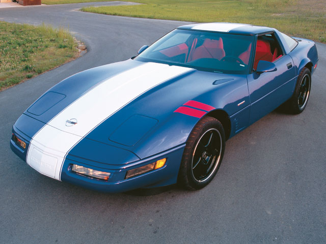

Nick Posté(e) le 1 mars 2011 Signaler Partager Posté(e) le 1 mars 2011 Sur le principe, ca fout les balls...Mais bon, une telle auto gavée d'électronique qui ne roule pas pendant une éternité, c'est tirer le gros lot d'ennuis à coup sûr. Dommage, c'est une belle caisse. Je suis pas fan des C4, hormis la Gran Sport que je trouve vraiment bestiale. Citer Lien vers le commentaire Partager sur d’autres sites Plus d'options de partage...

Eagle1_77 Posté(e) le 2 mars 2011 Auteur Signaler Partager Posté(e) le 2 mars 2011 Nick, celle que tu montres est une des dernieres c4 quant a celle du dessus c'est une des premieres c4. Mais en convertible elle est belle qd meme. La vette dans mon garage a redemarree apres avoir mis de l'essence bien fraiche dedans avant elle broutait puis calait. Reste un gros nettoyage ce we, commande de durites, courroies plaquettes de freins, filtre a air, vidange eau, huile, liquide de frein, huile de boite... de quoi faire une caisse digne de ce nom. Citer Lien vers le commentaire Partager sur d’autres sites Plus d'options de partage...
