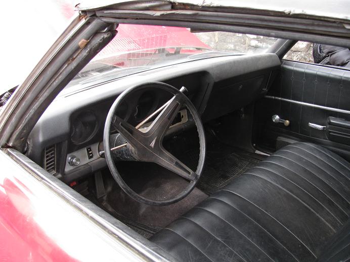

assises parties chez le sellier . elles sont pourries mais j'ai vu pire m'a t-il dit . c'est plutôt rassurant . remarquez bien qu'un joue elle se sont mises à prendre feu sur l"étagère à cause des étincelles volantes de meuleuse . :mwarf:
pas trop de tofs des assises avant . :deprime:

merci ;)
