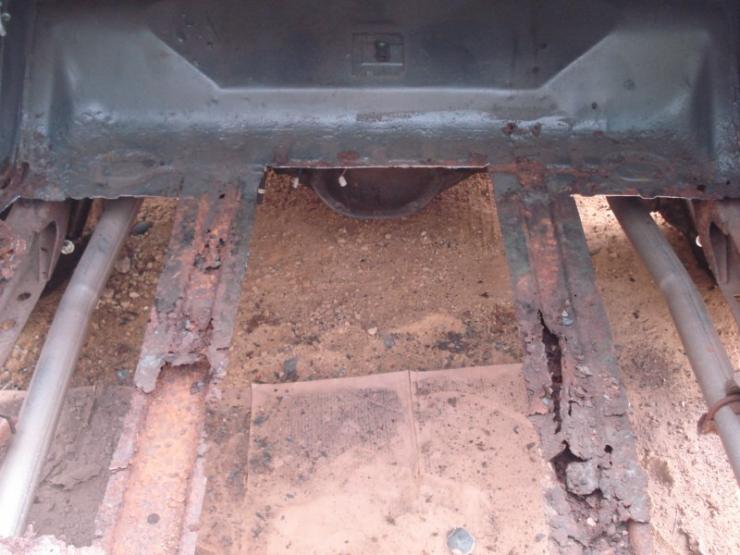

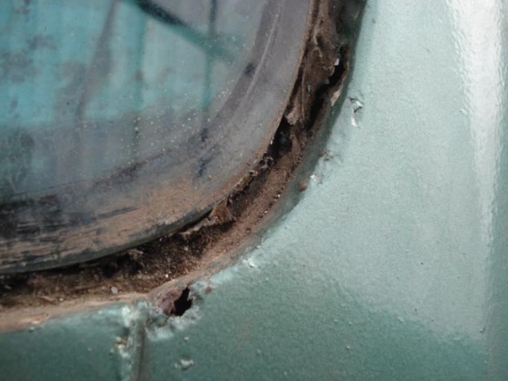

Vaihlor Posté(e) le 27 novembre 2013 Signaler Partager Posté(e) le 27 novembre 2013 Joli boulot juju, c'est quand même bien attaqué, mais c'est assez maladif sur ces caisses, chez moi aussi le fond de coffre était bien troué ( mais pas autant), d'ailleurs le cadre de la lunette arrière doit être bouffé également, le coup de la mousse, vraiment no comment Citer Lien vers le commentaire Partager sur d’autres sites Plus d'options de partage...

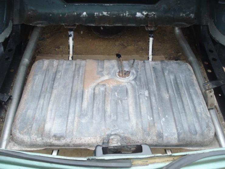

July35 Posté(e) le 21 décembre 2013 Auteur Signaler Partager Posté(e) le 21 décembre 2013 ben moi franchement je te tire mon chapeau tant pour le boulot effectué que pour ta philosophie . c'est vrai que tu n'as peut être pas fait l'affaire du siècle mais tu as su faire un choix et je pense le bon : celui de te retrousser tes manches et d'apprendre sur le tas en n’hésitant pas à bouffer de la limaille pour au final avoir une caisse saine et fiable . et quand bien même elle ne serait pas pas irréprochable , elle aura au moins une âme : la tienne . ne lâche rien , courage et encore félicitations . Merci Vincent ... dèsfois t'es gras dans tes paroles mais y'a d'autres fois où tu sais vraiment trouver les mots qui font plaisir ! Toi aussi t'as la rage avec cette Ponpon ! Le go a tout résumé, j 'approuve à 200% Faut quand même un sacré courage pour s'attaquer à un chantier pareil. Respect Mademoiselle, et tant pis si tu sais pas cuisiner Merci ! Mais j'avoue que je déteste cuisiner. pis faut avouer que cette caisse elle est pas courante et qu elle a une gueule d enfer! bon boulot hate de voir la suite! Merci Gecko ! La suite ... c'est maintenant ! Donc déjà, j'ai enfin trouvé un réservoir pour la Pontiac (encore merci Christian ). Il était avant sur une Le Mans ... et comme je me doutais qu'un réservoir de A-Body ne passe pas du premier coup sous une full size ... ils sont plus large que long. Il fallait déplacer la ligne d'échappement ... et comme, il y avait juste 2 points d'accroche de la ligne : collecteur (logique) et silent bloc sous le coffre ... un "mal" pour un bien ... simple à modifier. Il faudra que je raccourcisse les lanières puis donner un coup de jeunesse à ce réservoir et ce serra tout bon ! Après quelques séances de peinture .... place aux choses sérieuses ... fabrication des nouvelles traverses de coffre. L'occasion d'apprendre la soudure à l'arc. Je me suis venères plusieurs fois à souvent coller mais une fois qu'on a pris le coup de main ça se fait bien ! Pour une première, je suis très contente car c'est du costaud. Ensuite, j'ai laissé à Caram le soin de souder mes traverses sur la voiture. Car après la mise à nue de la tôle rouillée, il y avait des endroits où la tôle était tellement fine (moins de 1 mm) que j'ai préféré laisser ça à un confirmé pour éviter de trop percé. YYYEEEAAARRR ça tient nikel ! Sinon, première couche de peinture pour les dessous du fond de coffre. Citer Lien vers le commentaire Partager sur d’autres sites Plus d'options de partage...

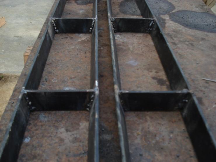

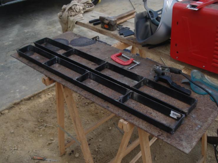

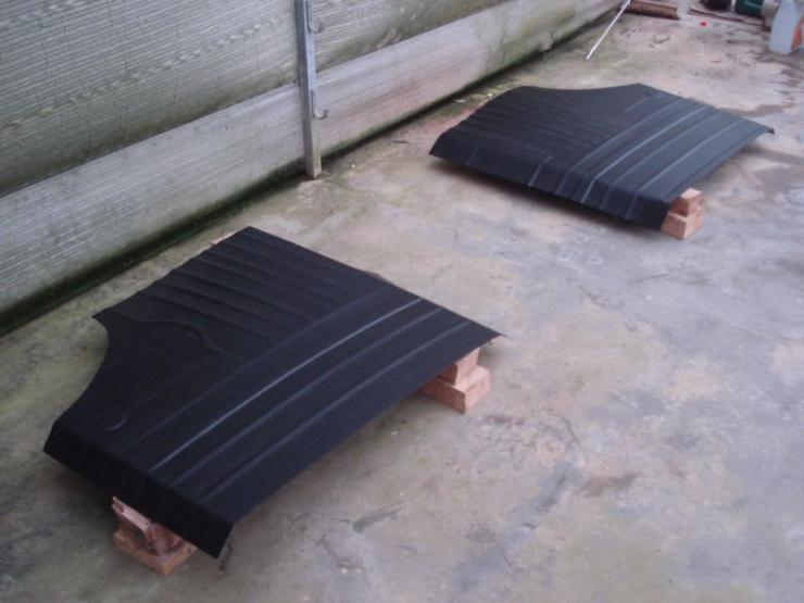

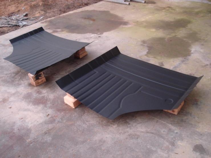

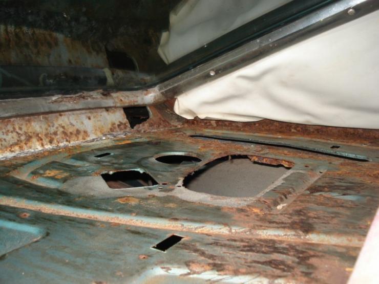

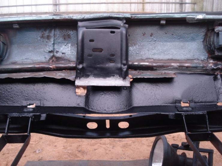

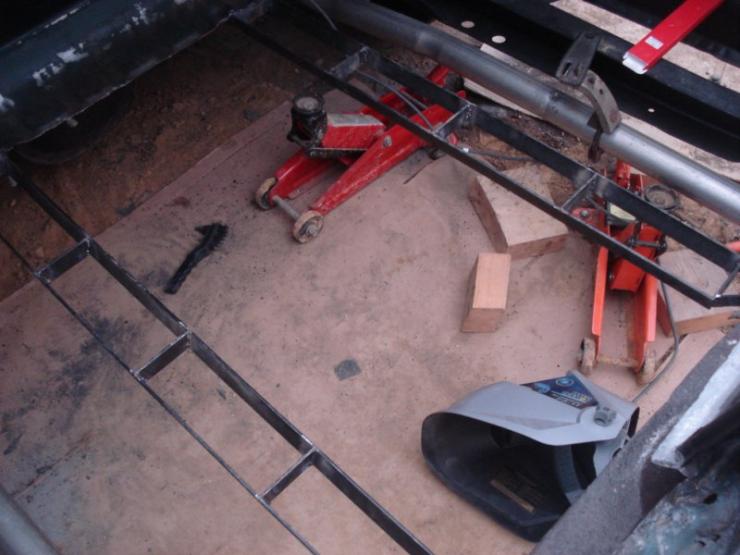

July35 Posté(e) le 4 janvier 2014 Auteur Signaler Partager Posté(e) le 4 janvier 2014 Merci les gars, vous faites toujours autant plaisir à lire ! Bon alors Juju et ce fond de coffre...???? Bah écoute pas grand chose comme je suis partie une semaine en vacances dans l'Est. Les soudures et les parties rouillés sont traités puis peintes ... quelques photos Avant/Après qui motivent Je m'occupe de la plage arrière car y'a du taff. J'ai encore découvert des trous toujours .... Le fond de coffre est peint Plus compliqué, l'ajustement des repros .... une journée Plus qu'à souder quoi ! Bref ... sachant que pendant 7 mois je dois travaillé en Normandie faut que je négocie avec le proprio du gîte si je peux quelques soirs faire du bruit et de la poussière ... histoire de gagner du temps. Citer Lien vers le commentaire Partager sur d’autres sites Plus d'options de partage...
Vaihlor Posté(e) le 4 janvier 2014 Signaler Partager Posté(e) le 4 janvier 2014 ça avance bien et c'est bô, par contre si c'est bien percé au niveau ar gauche, aie, difficile de réparer là proprement, sans indiscrétion t'est où dans l'est ? Citer Lien vers le commentaire Partager sur d’autres sites Plus d'options de partage...
Tof Posté(e) le 5 janvier 2014 Signaler Partager Posté(e) le 5 janvier 2014 Ptaing franchement bien joué Julaille et Caramel , c'est vrai au fur et à mesure de vos avancées vous allez découvrir ici et là des trucs à faire mais chaque chose en son temps ; ce que vous faites là semble très bon et à partir de là sera fait . De plus faire votre tolerie "hors saison" vous donne l'avantage de profiter comme si de rien n'était du véhicule en état de marche durant la période des meeting ...... très très biengeuh . Citer Lien vers le commentaire Partager sur d’autres sites Plus d'options de partage...
