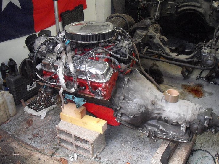

Chargie Posté(e) le 4 novembre 2010 Signaler Partager Posté(e) le 4 novembre 2010 Du tout bon ça Citer Lien vers le commentaire Partager sur d’autres sites Plus d'options de partage...
black77 Posté(e) le 6 novembre 2010 Auteur Signaler Partager Posté(e) le 6 novembre 2010 sa y est le moteur est tombé Citer Lien vers le commentaire Partager sur d’autres sites Plus d'options de partage...
steeve Posté(e) le 6 novembre 2010 Signaler Partager Posté(e) le 6 novembre 2010 que c'est beau un gros moulin comme ça Citer Lien vers le commentaire Partager sur d’autres sites Plus d'options de partage...

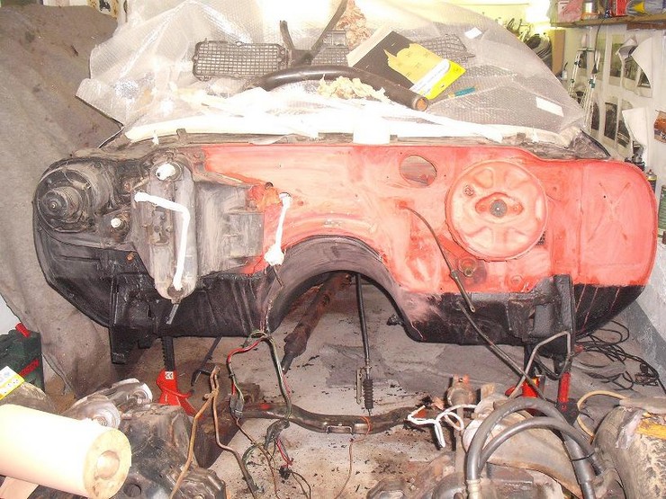

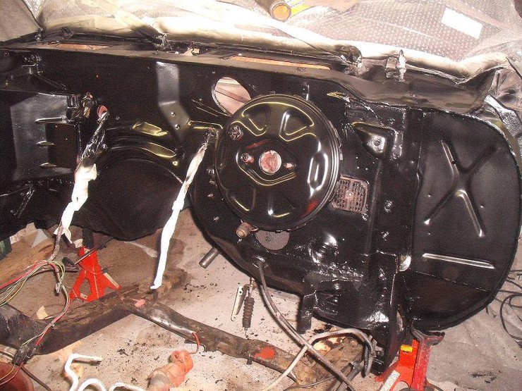

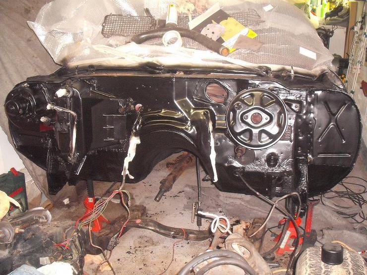

black77 Posté(e) le 13 novembre 2010 Auteur Signaler Partager Posté(e) le 13 novembre 2010 bon sa y est j ai peint le tablier et la baie de pare brise et mit le blackson donc j ai gratté le tablier et le dessous de caisse sa va dans l enssemble il n y avait tres peu de rouille puis poncage au 240, puis appret antirouille ,puis blackson pour le dessous de caisse, et enfin poncage au 800 a l eau Citer Lien vers le commentaire Partager sur d’autres sites Plus d'options de partage...
Nick Posté(e) le 13 novembre 2010 Signaler Partager Posté(e) le 13 novembre 2010 Pinaise, tu chomes pas ! Quand je vois le temps qu'il me faut pour remplacer un étrier de frein... Citer Lien vers le commentaire Partager sur d’autres sites Plus d'options de partage...
black77 Posté(e) le 14 novembre 2010 Auteur Signaler Partager Posté(e) le 14 novembre 2010 jessaye de bosser dessus aumoin 1h 1H30 par soir apres le taf c est pas baucoup mais ca permet d avancer un peu Citer Lien vers le commentaire Partager sur d’autres sites Plus d'options de partage...
Lolo Posté(e) le 14 novembre 2010 Signaler Partager Posté(e) le 14 novembre 2010 Chouette boulot.....c'est bô ! ça sent bon tout ça !! petite astuce : tu peut poncer au 500 à sec au lieu du 800 à l'eau. tu auras le même rendu en passant 2 à 3 fois moins de temps sur le poncage. Citer Lien vers le commentaire Partager sur d’autres sites Plus d'options de partage...
black77 Posté(e) le 14 novembre 2010 Auteur Signaler Partager Posté(e) le 14 novembre 2010 oui je sais pour le 500 a sec lolo mais il en n avait pas en magasin Citer Lien vers le commentaire Partager sur d’autres sites Plus d'options de partage...

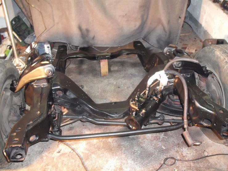

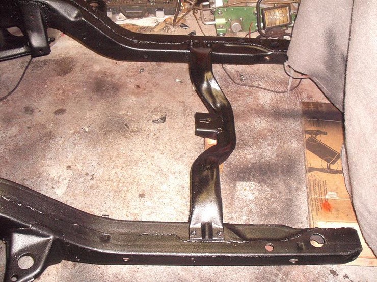

black77 Posté(e) le 21 novembre 2010 Auteur Signaler Partager Posté(e) le 21 novembre 2010 bon ca y est ca avance je vient tout juste de terminé le demi chassi il a ete decapé , sablé , mis en appret antirouille ,blacksonné et peint les triangle et les ressort seront redemonté pour peindre l interieur quand j aurais recu les bagues et les amortisseurs il sera probablement remonté demain voici les photos Citer Lien vers le commentaire Partager sur d’autres sites Plus d'options de partage...
Comet72 Posté(e) le 21 novembre 2010 Signaler Partager Posté(e) le 21 novembre 2010 Magnifique, ton projet avance à une vitesse folle, c'est génial! Féloches et courage pour la suite! Citer Lien vers le commentaire Partager sur d’autres sites Plus d'options de partage...

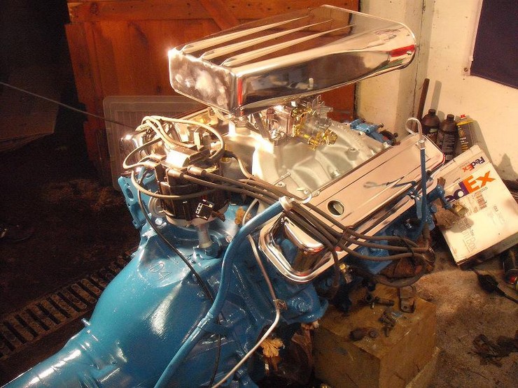

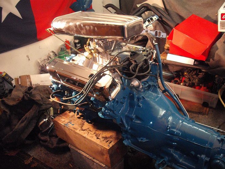

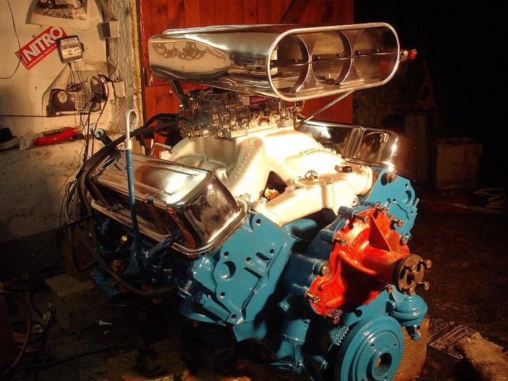

black77 Posté(e) le 11 décembre 2010 Auteur Signaler Partager Posté(e) le 11 décembre 2010 voici les nouvelles le moteur est presque fini il me reste la pompe a eau chromé a mettre les poulies les collecteur et 2 3 bricoles Citer Lien vers le commentaire Partager sur d’autres sites Plus d'options de partage...
Nick Posté(e) le 11 décembre 2010 Signaler Partager Posté(e) le 11 décembre 2010 Je reste perplexe sur l'espece de collerette de bonne-soeur mais le reste est nickel Citer Lien vers le commentaire Partager sur d’autres sites Plus d'options de partage...
mopar Posté(e) le 11 décembre 2010 Signaler Partager Posté(e) le 11 décembre 2010 nickel ce moteur félicitation , tu la peint au pinceau ? a et j'aime bien cette couleur bon courage pour la suite elle sera au top Citer Lien vers le commentaire Partager sur d’autres sites Plus d'options de partage...
black77 Posté(e) le 11 décembre 2010 Auteur Signaler Partager Posté(e) le 11 décembre 2010 merci oui le moteur a ete decapé puis peint au pinceau avec de la peinture antirouille pour portail j avais fait pareil avec la camaro et ca tien nikel Citer Lien vers le commentaire Partager sur d’autres sites Plus d'options de partage...

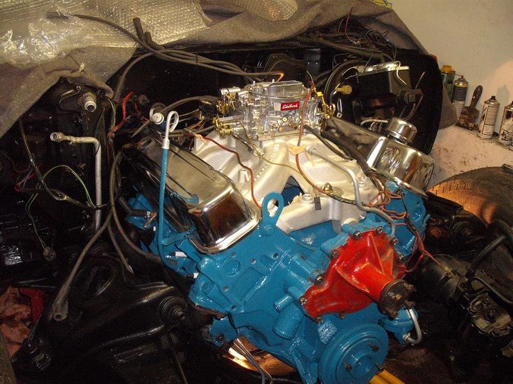

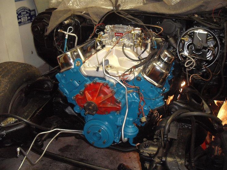

black77 Posté(e) le 19 décembre 2010 Auteur Signaler Partager Posté(e) le 19 décembre 2010 ca y est le moteur est remonté et cetait la galere ca rentre tout juste il reste encore les poulies et la pompe a eau chromé a remonté et puis toute les bricoles Citer Lien vers le commentaire Partager sur d’autres sites Plus d'options de partage...
Chargie Posté(e) le 19 décembre 2010 Signaler Partager Posté(e) le 19 décembre 2010 Ohlalala le travail de ouf Citer Lien vers le commentaire Partager sur d’autres sites Plus d'options de partage...
black77 Posté(e) le 23 décembre 2010 Auteur Signaler Partager Posté(e) le 23 décembre 2010 sa y est le petit oiseau a poussé son premier cri a l instant mais juste quelque seconde car j ai pas monté le radiateur et il petarade et tourne bien si ca c est pas un beau cadeau de noel Citer Lien vers le commentaire Partager sur d’autres sites Plus d'options de partage...
Le Go 51 Posté(e) le 23 décembre 2010 Signaler Partager Posté(e) le 23 décembre 2010 cool . Citer Lien vers le commentaire Partager sur d’autres sites Plus d'options de partage...
July35 Posté(e) le 23 décembre 2010 Signaler Partager Posté(e) le 23 décembre 2010 sa y est le petit oiseau a poussé son premier cri a l instant mais juste quelque seconde car j ai pas monté le radiateur Euh .... petit oiseau t'es sûr ?! Un gros moteur comme celui là, je dirais plutôt un rugissement ..... pas d'oiseau ein ! Citer Lien vers le commentaire Partager sur d’autres sites Plus d'options de partage...
