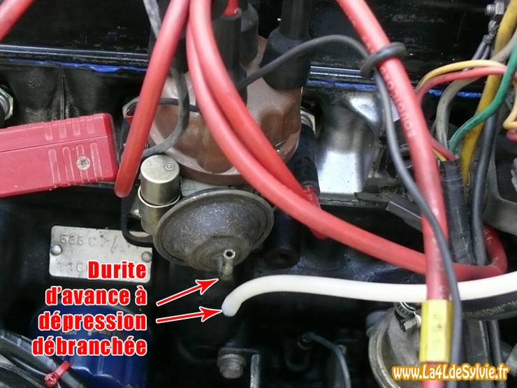

Tbird61 Posté(e) le 15 octobre 2010 Signaler Posté(e) le 15 octobre 2010 calage initial foireux ou avance a depression debranché Citer

steeve Posté(e) le 16 octobre 2010 Auteur Signaler Posté(e) le 16 octobre 2010 hello alors bon j'ai regardé le tuyau de dépression et bin je suis sur le cul il est fendu sur 2cm de long dans le sens de la longueur et il et vraiment très poreux donc je vais changer ce tuyau et rouler la semaine prochaine pour voir si cela continue ou pas j'ai aussi remarqué que le joint de cache soupape commence a suinter a l'arr du bloc donc un join as mettre dans la future commande pour les connections au démarreur rien a signaler tout tiens bien et les cosse ne son pas corrodée Citer

steeve Posté(e) le 17 octobre 2010 Auteur Signaler Posté(e) le 17 octobre 2010 bon le tuyau et changé j'ai starter le van plusieurs fois et il n,as pas bloqué donc a voir dans la semaine si cela recommence par contre le cliquetis continue toujours mais il me semble que c'est moin qu'avant Citer
Tbird61 Posté(e) le 17 octobre 2010 Signaler Posté(e) le 17 octobre 2010 et bien maintenant que ta capsule a depressio d'avance est rebranchée tu peut caler ton allumage Citer

steeve Posté(e) le 19 octobre 2010 Auteur Signaler Posté(e) le 19 octobre 2010 hello si j'ai trop d'avance je doit tourner le distributeur dans quelle sens ? dans le sens des aiguille d'une montre ? PS il m'as refais le bloquage et maintenant il me fais des coupure au ralenti Citer
Le Go 51 Posté(e) le 19 octobre 2010 Signaler Posté(e) le 19 octobre 2010 tu prends ton shop manual , tu regardes quel degré d'avance tu dois avoir et a quel régime moteur , tu branches ta lampe strobo puis tu tournes ton allumeur et ta vis de ralentit jusqu'à obtention des bonnes mesures . Citer
Phil Posté(e) le 20 octobre 2010 Signaler Posté(e) le 20 octobre 2010 Pas besoin d'une lampe strobo, la technique ancestrale de la lampe témoin marche parfaitement avec n'importe quel allumage à rupteurs. Et si tu as un allumage électronique, prends tes cou***es à deux mains et mords-les bien fort :goatee: Ah pour le sens de réglage, il suffit de savoir dans quel sens tourne le doigt d'allumeur. Pour avoir plus d'avance il faut tourner l'allumeur en sens contraire, et pour avoir moins d'avance c'est l'inverse (ne pas apprendre ça par coeur, il suffit d'y réfléchir jusqu'à ce que ça semble logique). Et pour te rassurer (ou non) sur l'état des soupapes, prends les compressions. Là il faut un compressiomètre , ou un garagiste qui en a un, amis pour faire ça sur un van c'est plus que la quart d'heure de main-d'oeuvre habituel... Enfin, vérifie une n-ième fois si les fils de bougies sont branchés dans le bon ordre, bien enfoncés sur les bougies et sur la tête d'allumeur, et pas aussi nazes que le tuyau de dépression de l'allumeur sinon à la place d'une fuite d'air ça fait une fuite de courant, donc des étincelles Citer
