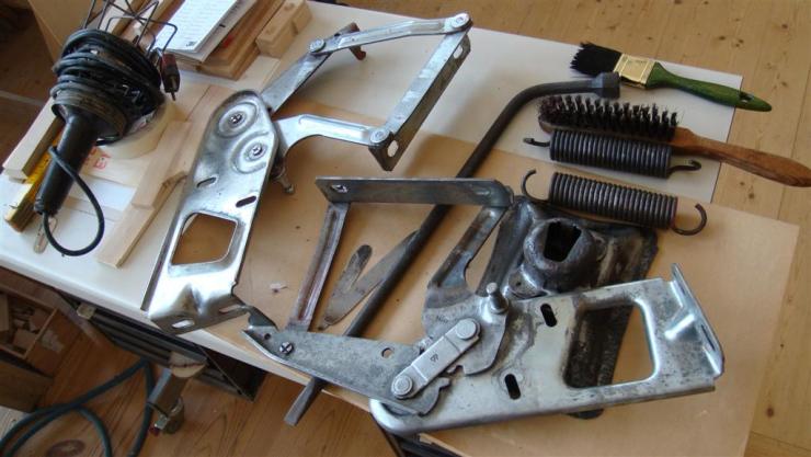

Sinon ça continue ce merdier. Aujourd'hui j'ai balancé à l'électrolyse les charnières de capot (j'ai finalement décidé de faire pièce par pièce), tout s'est bien passé sauf quelques endroits gras ou la peinture est restée fixée. Je vais terminer au décapant en gel et dégraisser copieusement.

J'ai aussi décapé, dégraissé et repeint tout la visserie de capot. Boulons, écrous, toutes les fixations de la cloison de pare-feu...deux couches d'Hammerite gris pour tout le monde...c'est nickel, je viens de terminer, ça sèche actuellement.

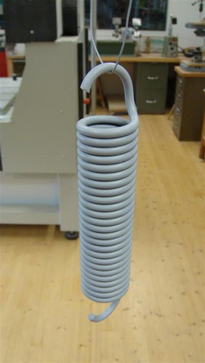

Work, work, work, work...every fuckin' day:

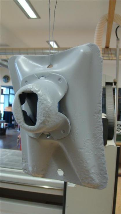

10 bucks paint job:
Deuxième couche d'apprêt cette fin d'après-midi, léger ponçage demain matin et mise en peinture demain après-midi. Il me reste le cric à décaper entièrement et repeindre. Super résultat, préparation optimum. Je suis préposé au décapage et dérouillage, mon père préposé à la peinture...ça bosse dur.
Sinon panneaux de portes terminés, juste à les nettoyer en profondeur avant repose. Poignée de fenêtre réparée, seuils de portes redressés à la main ce matin. Cendrier repeint, reposé dans le bahut. Les deux accoudoirs arrières réparés, démontés, nettoyés, lustrés et reposés.
Il va revoir la route ce bahut, il va la revoir, promis...putain j'ai la dalle de rouler avec, ça me démange trop fort.

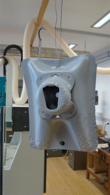

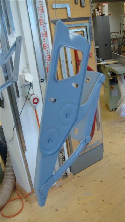

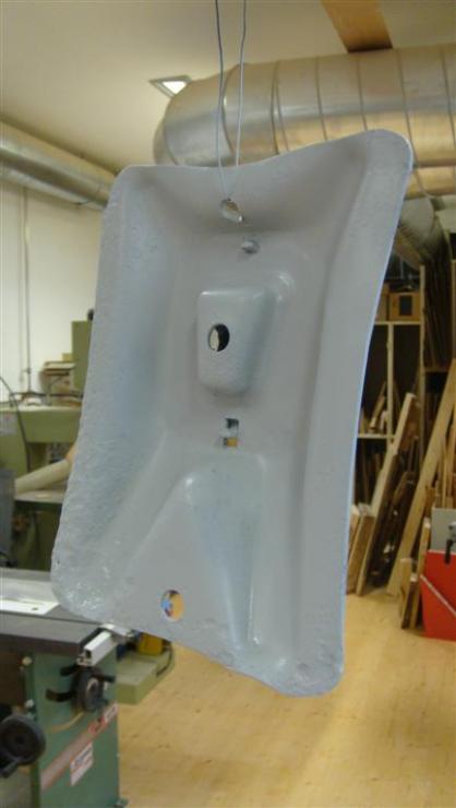

Seconde couche d'apprêt apposée, nickel...une seule coulure à reprendre dans un coin et un-deux grains de poussière mais sinon c'est parfait, chouette résultat.
Vivement demain les peintures. Pied, corps et clé du cric en noir brillant, charnières en noir satiné et ressorts en argenté laqué...ça va tuer. :P
Sacrément attaqué le pied du cric, complètement bouffé par la rouille et tordu, j'ai du le détordre à l'étau avant de le mettre en apprêt. C'était le dernier moment pour le récupérer avant la benne...je serais curieux de savoir ou il à bien pu trainer pour finir dans un état pareil. :super: :cigar:

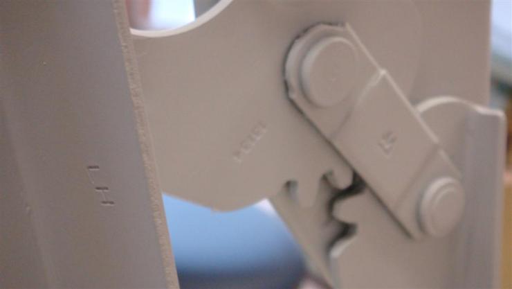

Les marquages d'origine qui ressortent de sous la merde: :D
Dommage que j'ai pas fait de photos en close-up avant d'attaquer, vous pouvez sûrement en retrouver en début de sujet...mais elles ont bien changé ces pièces, c'était mal peint, brûlé et pas beau à voir. :graduated: Ce sera mieux demain après trois couches de barbouille...j'me réjouis de voir ça! :P

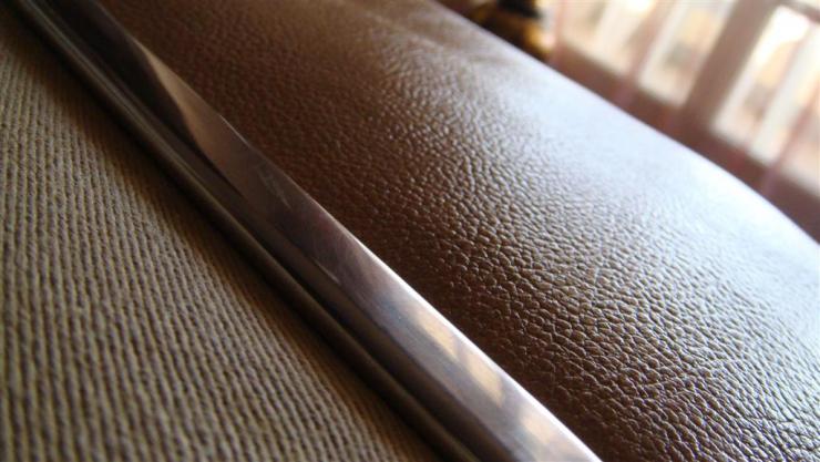

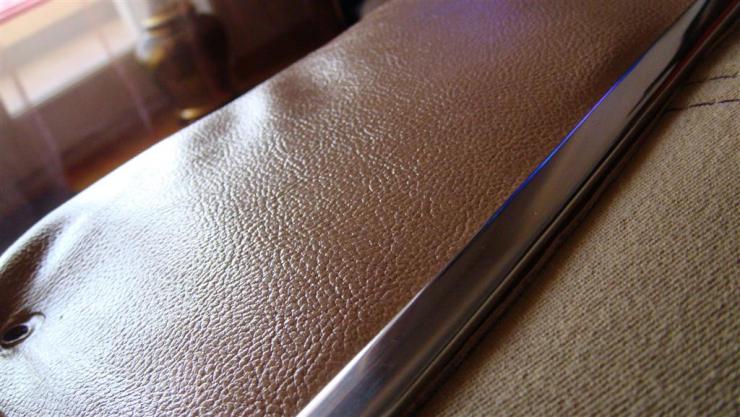

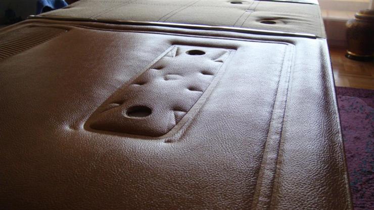

Rah ouais, à force de persévérer la merdasse qui recouvre les panneaux de portes est en train de rendre l'âme, je commence à aimer ce que je vois...
Après double passage au lustrant, ça brille sévère:
Powered by:
A suivre...encore un ou deux retouches et j'ai terminé le panneau de porte passager. Ensuite le conducteur...alors là ça va être long, il est dans un état...beurk.

Je continue mon monologue. Panneaux de portes terminés et lustrés, prêts à la repose. Ils sont revenus drôlement beaux, même si le tissus à des traces d'eau que je n'ai pas encore réctifiées (je le ferais une fois remis en place, question de praticité) et le collage à la néoprène tient dur. Moulures chromées remontées, ajustées, ça brille.
J'ai vernis une première fois toutes les pièces, charnières incluses et terminé la mise en peinture des ressorts de charnières...c'est beau, joli rendu.
Le cric est décapé entièrement, dérouillé et mis en apprêt, deux couches. Il est prêt à recevoir lui aussi sa dose de peinture.
