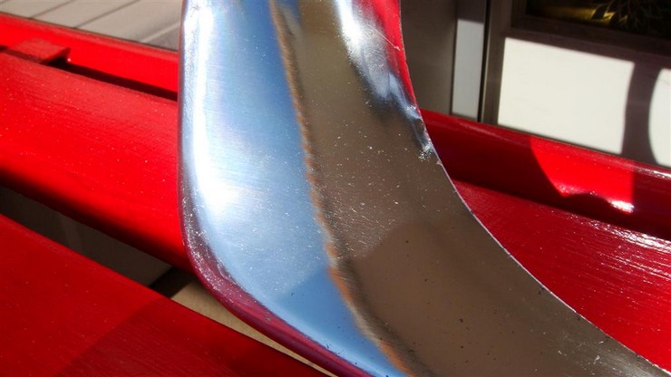

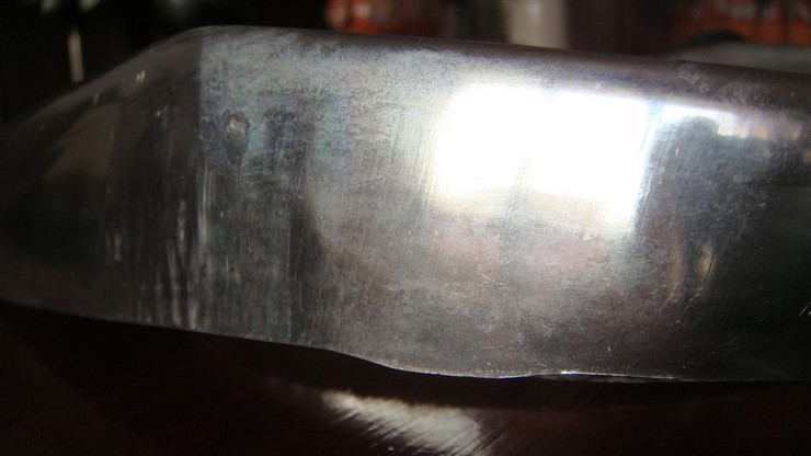

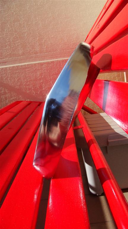

Ce soir, même que j'étais méga-vanné, pas moyen, il fallait que je teste la pâte à chromes Meguiar's qui m’a quand même couté 20 euros...ben putain...je ne les ai pas regrettés! :)
Mon ancienne pâte Sonax n’a qu'à aller se rhabiller, c'est carrément une autre dimension...j'ai réussi à rattraper comme neuf l'aluminium des tours de phares qui, pour rappel, était complètement marqué par des traces d'eau, de calcaire et de tartre que je n'avais pas encore réussi à virer, tellement c'était atteint en profondeur.
Alors bon, la pâte NXT, un chiffon microfibres, un peu d'huile de coude...et sans forcer, après deux petites minutes à frotter, un coup de lustrage à la main avec une vieille chaussette...et alors là mes amis...ben je vous laisse en juger:
Avant: Complètement opaque, plus un centimètre de brillance...pouah! :diable:
Pendant, j'ai tiré une limite à l'adhésif pour que vous puissiez bien voir le contraste avant-après, puisqu'il est difficile à saisir avec l'APN...comme ça c'est plus flagrant: ;)
Premier plan: Partie lustrée. Second plan: Partie non-traitée: ;)

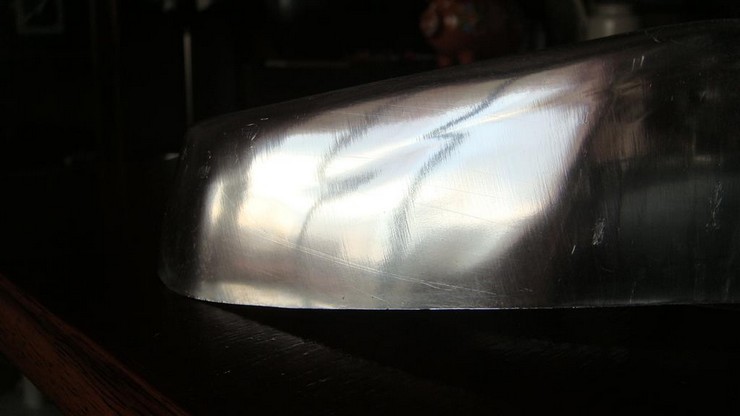

Alors, balaise ou pas? ;) Un petite dernière pour la route?
Avant: ;)
Après: ;)
J'imagine pas l'alliage des phares H4 neufs avec des ampoules neuves, tous les chromes de la face avant lustrés de la sorte, le pare-choc qui étincelle...p'tain...attention la rétine, ça va flasher grave! ;)

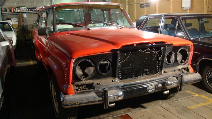

Une fois cette opération de faite, je voulais attaquer la reprise des soudures du faisceau électrique des phares...manque de bol, j'avais oublié mon fer à souder à la maison...pas grave, ce sera pour la prochaine fois...surtout qu'avec un peu de bol mon père sera là et que je vais pouvoir lui refiler la patate chaude. :blink:

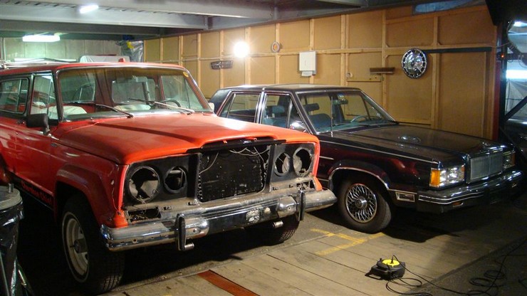

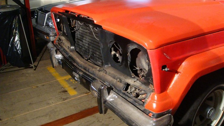

Du coup j'ai rebondi sur l'opération face avant...dépose de cette immense merde bricolée: :megatop:
Poubellisation de toutes les vieilles vis, dépose des supports d'optiques, auscultation approfondie de la tôle frontale...ben...c'est...comment dire...le dernier moment pour intervenir avant de devoir payer un carrossier pour le faire. :blink:
La tôle frontale en elle-même est bonne, quasiment exempte de rouille, mais l'autre tôle qui est derrière et sur laquelle vient se fixer le fan shroud, alors celle-là elle est limite niveau rouille, aux extrémités c'est presque du perforant. :D
Donc bon, constatant cela, je voulais me lancer dans le démontage de la première tôle, histoire de pouvoir la décaper intégralement et la repeindre dans les meilleures conditions possibles, mais aussi et surtout pour me faciliter l'accès à la seconde tôle, pour pouvoir stopper les dégâts, la traiter et la repeindre, elle aussi. ;)
Seulement les boulons n'avaient pas décidé de se laisser dévisser...alors plutôt que de tout péter, j'ai préféré bourrer tous les boulons de dégrippant et laisser agir pendant une semaine, j'avais pas envie de tout péter...même si techniquement, j'aurais pu. :D
Du coup, n'ayant plus rien à faire, je me suis dit que j'allais tomber le pare-choc complet! Alors je commence, j'attaque le côté gauche, les boulons vissés dans le demi-châssis viennent tous seuls, arrive le moment d'attaquer le dernier boulon et là, que dalle, complètement bloqué par la rouille. Dégrippant, décapeur thermique, dynamométrique démultipliée à 1,50 mètres avec une barre d'acier...que dalle, même pas moyen de casser le boulon...et la Dremel était restée à la maison. Alors même punition, du dégrippant plein la gueule et on verra la semaine prochaine si ça va mieux. :)
Il me reste 3 boulons à démonter pour tomber le pare-choc complet, je me chargerais de désolidariser les trois parties une fois au chaud, sur un établi, avec une clé à chocs et sans être couché dos au sol...ce sera bien mieux. :)
Ensuite lustrage des deux parties aux extrémités, décapage de la partie centrale, mise en apprêt et mise en peinture au pistolet au noir laqué...histoire de ne pas poser une calandre neuve à 250 euros sur un pare-choc pourri. :D
Alors voilà quoi...j'attends que les boulons se dégrippent, prochaine tentative fixée à dimanche prochain, au pire j'exploserais les boulons bloqués à la Dremel, aucune importance, de toute manière je vais encore une fois changer toute la visserie pour du neuf. ;)
Alors voilà l'état actuel du bébé...plus de dentier:
La tôle noire que vous voyez va gicler, les tôles qui sont derrière, le pare-choc et le capot aussi...je shoote tout, je reprends toutes les pièces une par une et je remonterais le tout en refaisant complètement la peinture et en refaisant à neuf la jointure avec du joint adapté. ;) J'ai redressé une partie des ailettes du radiateur, je redresserait l'autre partie la prochaine fois...tranquillou avec un cure-dents, sans ne rien casser...de toute façon dans un second temps je prévois de tout déposer pour faire une vidange et un détartrage complet du circuit, puisque de toute façon j'ai constaté plusieurs fuites au niveau du thermostat entre autres. Changement du radiateur de chauffage et démontage de la chaufferette pour réfection, ça aussi, rassurez-vous, c'est prévu.

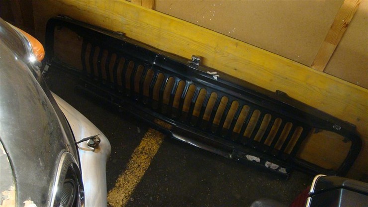

Le coup de la calandre me laisse sur le cul aussi , cela me rappel le coup de la boite auto pour la Dart , truc de fou .
Merci chef!
T'as raison, au début j'étais vraiment pas fixé sur ce que je voulais faire, j'avais établi aucune priorité et du coup j'avançais sur toutes les bagnoles en même temps sans vraiment être efficace...énorme erreur et énorme perte de temps surtout. ;)
Cette fois je suis lancé sur le Cherokee et je ne décrocherais plus...par exemple ça fait un mois qu'il faudrait que je descende le carbu de la Mustang pour le réviser et le régler mais ça attendra, une fois que j'aurais terminé le Jeep je retournerais bosser sur les autres mais pas avant. :)
Maintenant j'ai clairement envie de mettre les mains dedans, d'attaquer les vrais travaux...j'ai eu le déclic il y à peu de temps et cette fois c'est vraiment parti, ça va chier. :megatop:
Pour la calandre, je vous ferais des photos du verso et des réparations de l'ancien proprio...vous allez halluciner...Joe la bricole c'est un enfant de cœur à côté de ce mec. ;)

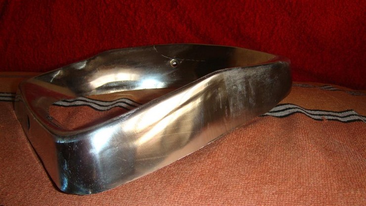

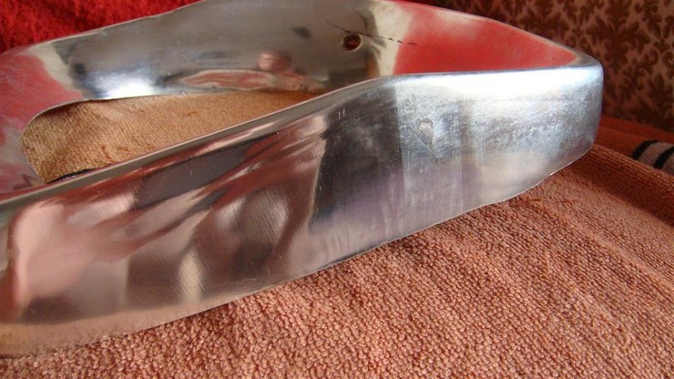

Alors plutôt que d'éternellement végéter devant la télé, cette après-midi j'ai joint l'utile à l'agréable...un chiffon micro-fibres, la boite de pâte à chromes Meguiar's, une bière, un balcon, un beau soleil...et on est partis. :blink:

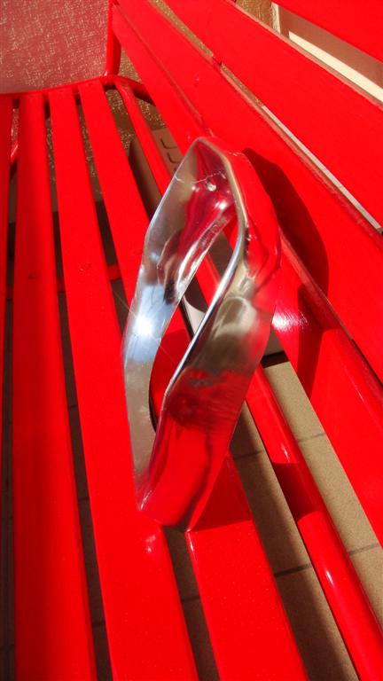

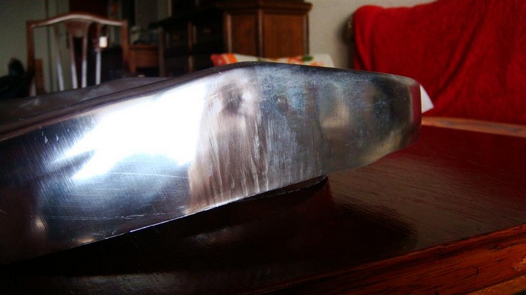

J'ai attaqué le tour de phare avant droit, et ça m'à pris près d'1h30 pour le faire en entier, en deux passages, bout de 5 centimètres par bout de 5 centimètres, en laissant sécher la pâte entre chaque section pour qu'elle se fixe bien, lustrage au chiffon...c'est le poto Willou qui va aimer, si tu me lis, j'en bois une à ta santé mon pote! ;)
Donc voilà...pour rappel, avant c'était comme ça: :)
Après redressement sous l'aisselle: ;)

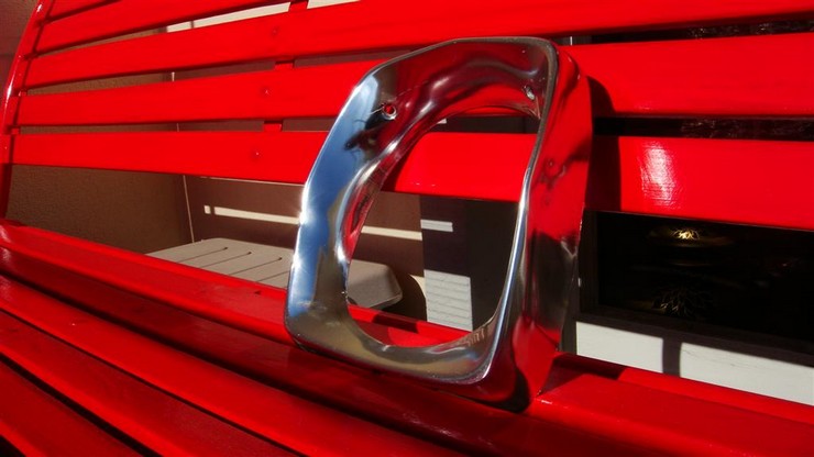

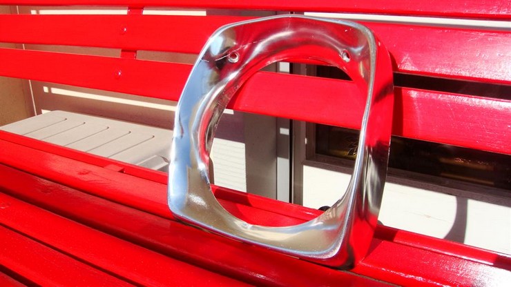

Gros ternissement sur toute la surface, traces de calcaire, de tartre, de rouille et d'oxydation...bref...c'était pas beau. :)

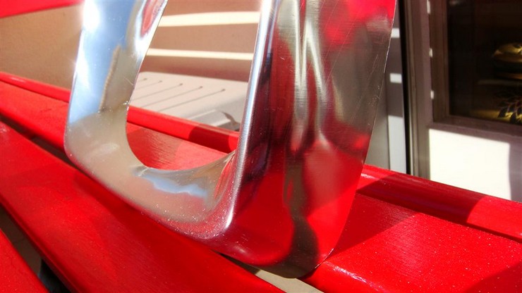

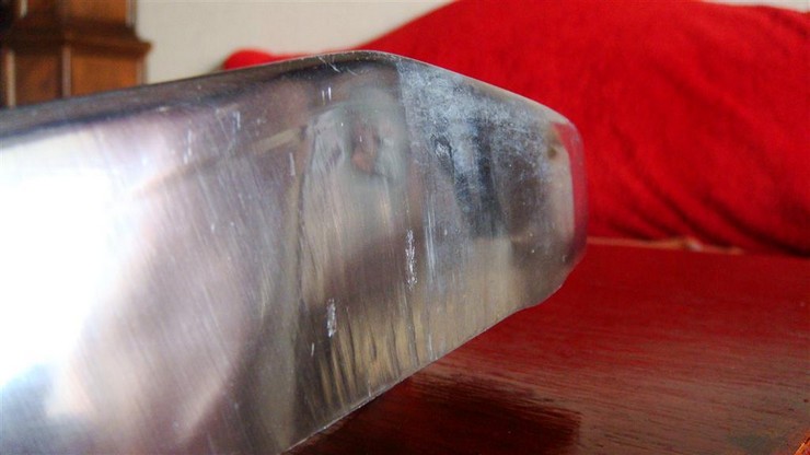

Seulement voilà, après tout cet acharnement, cette fois c'est bon, c'est digne d'être reposé sur le Jeep: :)
Franchement pas mal! :) J'aurais été bien bête de les jeter pour en racheter des autres, au final. :)
Un autre truc génial, c'est cette pâte Meguiar's. Je suis stupéfait de voir à quel point elle est efficace et surtout à quel point elle est concentrée, inutile d'utiliser des grosses quantités comme c'était le cas avec les pâtes que j'utilisais avant...juste une lichette sur un coin de papier ménager et il y à de quoi lustrer un quart de tour de phare, c'est incroyable...et c'est bien, la qualité justifie le prix élevé finalement. :D

Sinon voilà pour le petit achat du jour: ;)
De la gaine thermo pour bien isoler mon circuit électrique de phares...dans toutes les tailles, histoire de ne pas en manquer. :)
Et voilà l'installation de malheur...je viens de mettre un coup de lime sur le morceau d'inox pour virer le vert-de-gris et c'est reparti à grosse ébulition. :)

Ah ben dis donc mon Cometou je vois que ça ne rigole pas non plus de ton côté powaaaa !!!! :P
Si je ne dis pas de c*nnerie, ce ne serait pas le Cherokee de Kathy Bates dans le film "Misery" encore du Stephen King bien sur ! :D

Ah ben dis donc mon Cometou je vois que ça ne rigole pas non plus de ton côté powaaaa !!!! ;)
Si je ne dis pas de c*nnerie, ce ne serait pas le Cherokee de Kathy Bates dans le film "Misery" encore du Stephen King bien sur ! ;)
Ouais mon pote, comme tu vois, ça lustre dur ici aussi! :D
Sinon oui, tu as complètement raison pour le film Misery, c'est bel et bien un Cherokee: :)
Quelle culture cinématographique, ah il m'épate, il m'épate, il m'épate! :D
Bon ben les gars, l'électrolyse d'hier...pas bien! -_-
En fait y'à eu un soucis...qui est tout bête mais auquel je n'avais pas pensé. :P
Les pièces que je voulais dérouiller étaient (et sont encore...) en inox...et ma barre qui sert d'aimant pour attirer l'oxydation est aussi en inox. ;)
Du coup vu que les pièces à dérouiller ont plus de surface que ma barre en inox, l'électrolyse n’a quasiment rien décollé...normal...puisque l'oxydation est restée accrochée sur les pièces les plus imposantes et qui dégageaient le plus de polarité, à savoir mes supports de phares.
Donc j'ai tout essuyé, passé un coup de brosse métallique...mais ça reste rugueux au toucher et indigne de passer en peinture dans l'état actuel des choses. :mwarf:
Alors bon ben dès que j'aurais deux heures à tuer, je vais reprendre le décapage des deux pièces à la main, à la brosse métallique sur perceuse et à la laine d'acier...et ensuite je choisirais soit de les galvaniser à froid, soit de les peindre au Hammerite argenté...c'est encore à déterminer. :) Donc tout reste à faire...et j'ai rien gagné en terme de temps. ;)
Alors à suivre...ce weekend si je suis remis je continue de bosser là-dessus. :) D'autre part, mes pièces mécaniques sont à New-York...ça ne devrait donc plus tarder, mardi au plus tard je devrais avoir tout reçu. :D
