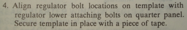

yann Posté(e) le 11 avril 2010 Auteur Signaler Posté(e) le 11 avril 2010 .Pour déposer le moteur, il faut accéder aux vis de fixation. Et pour accéder à ces vis, il faut percer dans la tôle des trous d'accès de 3/4" (19 mm) selon un patron donné dans le Fisher Body Manual . Coller ce patron sur la tôle, percer, déposer le moteur en faisant attention que tout ne tombe pas au fond, réparer ou changer le moteur, le reposer, et boucher les trous à l'adhésif étanche. Effectivement, j'ai bien le patron dans le body manual, le problème, c'est que je ne vois pas où le placer pour percer.... En plus, j'ai commencé à démonter les " widow regulator attaching bolts", du coup le mécanisme à bougé avec le poids de la vitre, et je n'arrive plus à le remettre en place....... Bref, je vais retenter le coup aujourd'hui, une bonne journée, s'annonce...... Citer
Phil Posté(e) le 11 avril 2010 Signaler Posté(e) le 11 avril 2010 Effectivement, j'ai bien le patron dans le body manual, le problème, c'est que je ne vois pas où le placer pour percer....Le patron est à la page 7-23, sur la page d'en face il est écrit : Autrement dit, superposer les vis de fixation inférieures de la crémaillère avec les emplacements sur le patron (les deux hexagones en haut du dessin) et fixer le patron à la tôle avec de l'adhésif. En plus, j'ai commencé à démonter les " window regulator attaching bolts", du coup le mécanisme à bougé avec le poids de la vitre, et je n'arrive plus à le remettre en place...Toi, tu fais partie (comme moi, et d'autres que je ne nommerai pas ) de ceux qui prennent la clé de 1/2" d'abord et le bouquin après Citer

yann Posté(e) le 11 avril 2010 Auteur Signaler Posté(e) le 11 avril 2010 Le patron est à la page 7-23, sur la page d'en face il est écrit : Autrement dit, superposer les vis de fixation inférieures de la crémaillère avec les emplacements sur le patron (les deux hexagones en haut du dessin) et fixer le patron à la tôle avec de l'adhésif. Toi, tu fais partie (comme moi, et d'autres que je ne nommerai pas ) de ceux qui prennent la clé de 1/2" d'abord et le bouquin après Ben en fait, j'ai bien lu le bouquin avant, mais mon anglais est tellement misérable, que je n'ai rien compris...... J'ai traduit avec un site de traduction en ligne, mais c'était incompréhensible.... Bon, pour résumer mon après midi, après m'être bien nické les mains et les avant bras, et après une bordée de jurons, la vitre s'est remise à fonctionner.... C'est à n'y rien comprendre....... Je n'ai pu qu'a mettre un cierge à la cathédrale de Quimper pour remercier St Corentin....... Et un grand merci à Phil pour ces conseils judicieux Citer
