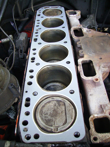

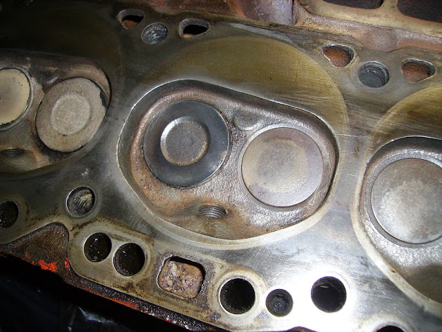

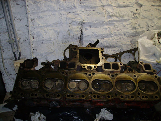

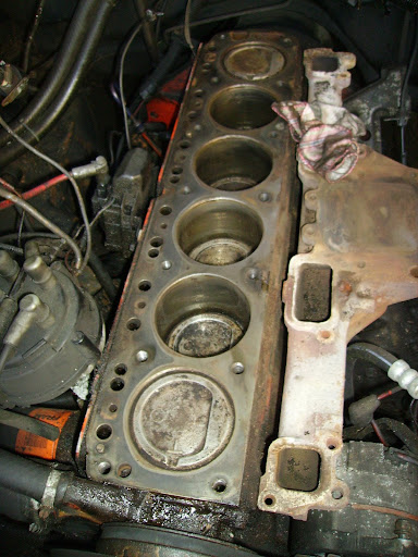

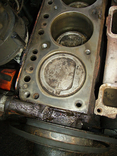

le Baron Posté(e) le 20 janvier 2010 Auteur Signaler Partager Posté(e) le 20 janvier 2010 vlatil pô que j'ramène ma fraise! On y voit t'il déjà plus clair, z'en pensez t'il quoi, hein? J'ai passé la culasse à la brosse métallique montée sur une foreuse, j'ai du y aller au petit burin et marteau pour retirer les concrétions les plus costaudes, le trou carré que vous voyez au dessus sur la photo est le passage des gaz venant du carbu, léchant le collecteur d'échappement avant de partir vers les cylindres, je vous dis pas la merde que j'ai retrouvé sur le collecteur d'échappement, j'y suis aussi allé du burin et marteau. Fallait bien ça pour assurer une étanchéité maximum à tous les joints à venir... détail d'une chambre de combustion: le sommet des pistons et le haut des cylindres, là aussi à l'arrache, marteau et burin et brosse métallique sur les têtes de pistons, toile émeri sur les haut des cylindres, le tout passé à la soufflette pour évacuer les merdes entre le sommet des pistons et les cylindres: Spécificité du 250ci, l'encoche que vous voyez sur le sommet des pistons doit être positionnée vers l'avant du moteur, les pistons ont un déport de l'axe vers un côté, pour bien garder les pistons verticaux lors du fonctionnement. Le 292ci, qu'on ne trouve que sur les utilitaires, n'a pas cette disposition. Pour le 230ci antérieur au 250, je ne sais pas, faudrait que je cherche l'info. cet aprème, je remonte le tout, j'irai chercher le voisin qui a le même diamètre que moi (format athlète, donc) pour m'aider à porter et mettre ce morceau de fonte en place, je serre la culasse à son couple, et je remonte le reste aujourd'hui pour une partie et le reste demain matin, et puis VVRROOUUUUMMMMMMM! petite question aux bricoleurs étant déjà passé par là, quelle pâte avez vous mis sur vos vis de culasse? le Haynes parle de Permatex n°2, j'ai commandé une pâte ce matin et dois aller la chercher tout à l'heure chez mon équipementier, il n'avait pas l'air de savoir de quoi je parlais, il a commandé une pâte "ad hoc" chez son grossiste... TSHAW ! Oncle baron (le celui qui roule beaucoup en Dax en ce moment, allez comprendre pourquoi...) Citer Lien vers le commentaire Partager sur d’autres sites Plus d'options de partage...

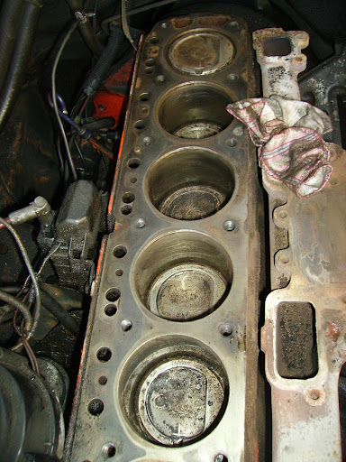

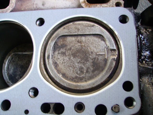

le Baron Posté(e) le 20 janvier 2010 Auteur Signaler Partager Posté(e) le 20 janvier 2010 le gars m'a vendu du Loctite 243, un produit bleu, on verra si ça tient... J'ai d'abord serré la culasse à 80 Nm, puis au serrage final de 125 Nm, valeur indiquée dans mon Service Manual "Chevrolet Light Duty trucks" pour la culasse d'un 250ci. Le serrage se fait en escargot, dans le sens horlogique, en partant des vis du milieu. pour rassurer Tof, voilà une photo du joint de culasse posé sur le bloc, il y a de la marge sur le diamètre: TSHAW ! Oncle Baron Citer Lien vers le commentaire Partager sur d’autres sites Plus d'options de partage...

Jean-Philippe Posté(e) le 7 mars 2010 Signaler Partager Posté(e) le 7 mars 2010 Hello, Jamais vu des dépôts pareil.... On dirait que c'est comme si c'était gelé . A mon avis, pas bien bon pour la durée de vie sur ce moteur. A l'avenir, perso j'enlèverais le gpl. Sinon, l'allumage n'était t'il pas un peu faiblard peut-être ? @ pluss Citer Lien vers le commentaire Partager sur d’autres sites Plus d'options de partage...
JFKen Posté(e) le 7 mars 2010 Signaler Partager Posté(e) le 7 mars 2010 Bah le GPL fait (théoriquement) justement beaucoup moins de dépôt que l'essence, donc le problème ne doit pas venir de là... Citer Lien vers le commentaire Partager sur d’autres sites Plus d'options de partage...
Jean-Philippe Posté(e) le 7 mars 2010 Signaler Partager Posté(e) le 7 mars 2010 Oui, mais je vois par exemple une bouteille de butane, quand tu ouvres le robinet en tenant la bouteille à l'envers, le gaz sort à l'état liquide et est très froid il me semble. Je me demande si on aurait pas retrouvé un peu le même effet sur cette auto(malgré la chaleur du moteur). Quand le gaz entre dans la chambre de combustion, il est très froid... Enfin après, je sais pas, je dis peut-être n'importe quoi, j'y connais pas grand chose en install gpl Citer Lien vers le commentaire Partager sur d’autres sites Plus d'options de partage...
