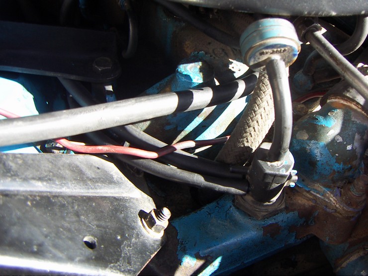

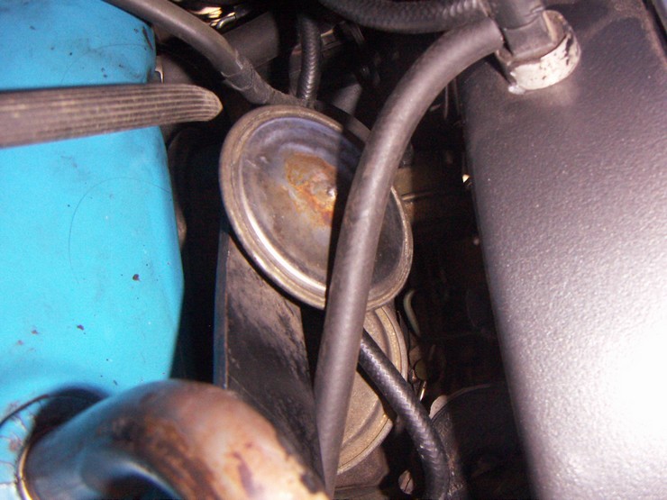

S4ta Posté(e) le 19 octobre 2009 Signaler Posté(e) le 19 octobre 2009 Salut ! J'ai passé mon week end dans mon moteur à nettoyer les recoins, et traquer un bruit métallique que j'avais à un régime précis. J'ai trouvé la solution, j'avais un truc bizarre de pas fixé. Il y a bien une patte pour le visser quelque part, mais aucun emplacement (du coup j'ai viré la patte, il tient tout seul grace aux durites en attendant mieux ) Du coup je vais vous demander votre avis sur ce morceau étrange (j'ai essayé de souffler dedans, le manger, en faire un doseur a pastis mais bon .. ) ça sert à quelque chose ? Autrement, j'ai 1000000 de durites noires qui partent de partout sur mon moteur et qui vont un peu partout (filtre a air, carbu, bloc) enfin du coup je me demande à quoi ça sert, surtout qu'elles ne tiennent quasiment pas et ne me semble pas terriblement étanches, je vais mettre une autre photo. Et dernière question, comme j'ai remarqué que mes durites sont fatiguées, et que je veux me faire un beau moteur propre présentable, j'ai cherché des durites un peu partout, et au hasard j'ai trouvé du tube de poste à soudure qui fait le bon diamètre, mais qui lui est bleu (ou rouge) ça serait top classe les durites en bleu (enfin je pense dire une connerie monumentale vu que c'est censé être pour de la soudure .... ) Sinon que prendre comme durites ça existe de couleur ou tressées métal (bobo portefeuille il paraît) MERCI !!!!!!!! Citer

Phil Posté(e) le 20 octobre 2009 Signaler Posté(e) le 20 octobre 2009 Y'a pas un guide quelquepart qui stipule l'utilité de chaque durite ?Si, ça s'appelle le shop manual de ta voiture. Je te recommande de le trouver (a priori sur eBay motors) avant de suivre les conseils rigolos de tonton Bouteille : quand on vire la dépression d'allumage, la voiture continue à bien fonctionner, sauf en décélération ; quand on vire la durite PCV, la voiture continue à bien fonctionner mais des vapeurs d'huile envahissent le compartiment moteur à vitesse élevée ; quand on vire la durite PCV avec un clapet PCV bouché, ça ne change absolument rien, et les joints moteur n'en ont plus pour longtemps... Une fois que tu auras viré 5 ou 6 durites, va donc te rappeler où était celle-là Les photos, je ne vois absolument pas où tu les as prises . Des plans larges avec moins de pixels seraient plus parlants : 1 million de pixels (1024*768) avec un vrai appareil photo c'est largement suffisant, et bien meilleur que 3 milions avec un téléphone portable... En plus, tu ne donnes pas le modèle de la voiture (c'est la Grand LeMans 77 c'est ça ?), ce qui ne simplifie pas les choses Citer
Tbird61 Posté(e) le 20 octobre 2009 Signaler Posté(e) le 20 octobre 2009 en effet il semble que sous ton capot c'est le bor*el les capsules de ce type sont fixé sur le collecteur d'échappement non ? c'est de l'antipollution. suit les conseils de phil et achète le shop manual viteuf sinon tu va faire des bêtises pour être poli Citer
S4ta Posté(e) le 20 octobre 2009 Auteur Signaler Posté(e) le 20 octobre 2009 Hop ! pas d'affolement Je ne l'ai pas virée ma capsule, j'ai juste enlevé la patte en fer qui était censée la tenir. Vu que cette patte n'était pas fixée, à un certain régime ça claquait !! Je vais refaire une photo. J'ai fait ça avec un vieil appareil démoniaque forcément c'est pas très parlant Je suis déjà à la recherche du manual, suite a un topic ou Baz m'a montré de quoi il s'agit Et heu oui c'est la Grand Le Mans 77 désolé, je vais me le mettre en signature. Citer

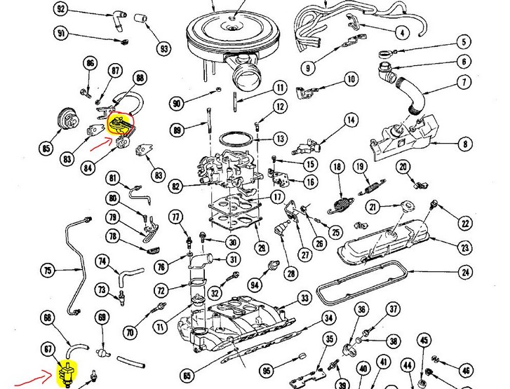

S4ta Posté(e) le 20 octobre 2009 Auteur Signaler Posté(e) le 20 octobre 2009 Merci nickel ! Grace à ça j'ai déjà trouvé le nom de ma pièce étrange (qui me fait beaucoup penser à un doseur à pastis quand même) - N°84 VALVE : Back Pressure Transducer (en haut sur la capture, en jaune) Et le truc d'ou partent 4 durites qui ne tiennent pas : N°67 : VALVE : EGR & TFE Thermal VAC (en bas sur la capture, en jaune) Très intéressant tout ça Merci Baz Citer
