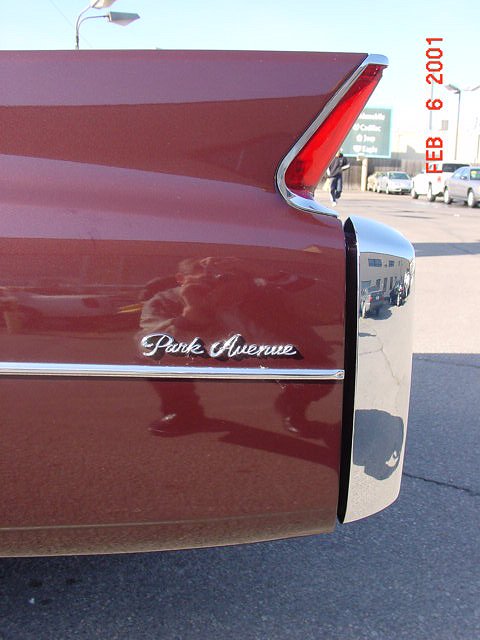

willscad Posté(e) le 4 septembre 2009 Signaler Partager Posté(e) le 4 septembre 2009 Je voudrais de chez GM, une autre Park Avenue : Taadaaaaaaaaaaaa ! Ou celle ci ... Oups pardon mon Liouliou : ce sont des ... Cadillac ! fichtre ! diantre ! on en apprend tous les jours ! Citer Lien vers le commentaire Partager sur d’autres sites Plus d'options de partage...
willscad Posté(e) le 4 septembre 2009 Signaler Partager Posté(e) le 4 septembre 2009 Ou celle là, je me dépèche, le Liouliou est sur la route entre chez T.Bird et chez moi, en Park Avneue pour un barbecue entre potosses ! en v'là une autre, Park Avenue ! Va être content JFKen 1954_Cadillac_Park_Avenue.jpg.bmp Citer Lien vers le commentaire Partager sur d’autres sites Plus d'options de partage...

willscad Posté(e) le 5 septembre 2009 Signaler Partager Posté(e) le 5 septembre 2009 Excuse mon Liou ! j'ai quelque peu m*rdouillé, voilà la première un modèle 1963 J'aime beaucoup le graphisme comme d'habitude Citer Lien vers le commentaire Partager sur d’autres sites Plus d'options de partage...
