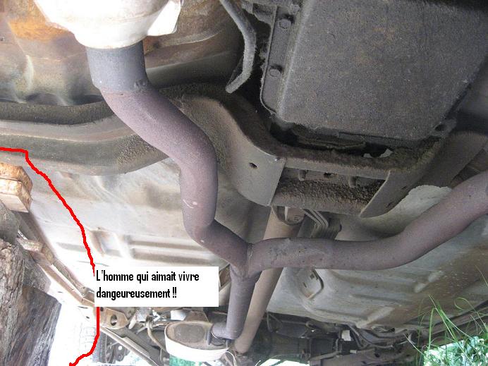

Bouteille0 Posté(e) le 16 juin 2009 Auteur Signaler Partager Posté(e) le 16 juin 2009 une c4 sur un ranch avec le 400M si j'me souvient bien ca colle pas pour moi tu devrais avoir une C6 et la tringlerie ne dépasse pas si tu touche c'est le carter qui prend c'est valable aussi pour la C4 par contre si tu a écrasé le carter il est possible que le filtre n'aspire plus ... j'ai vraiment autre chose à faire en ce moment que de m'occuper personnellement de ce problème ; j'ai donc demandé à Andy de m'en trouver une ; c'est fait mais il m'a demandé où était fixée la jauge sue la boîte , comme sur cette photo : .... j'ai donc fait des photos aujourd'hui qui montrent comme le disais Ranchero qu'aucune tringlerie ne dépasse du carter de boîte ; le problème vient donc bien de l'intérieur de la boîte : et du dessous du temps que j'y étais : Andy : " You have the heavy duty C4 - Refered to as the pan fill, or stick in the pan." Citer Lien vers le commentaire Partager sur d’autres sites Plus d'options de partage...

JFKen Posté(e) le 16 juin 2009 Signaler Partager Posté(e) le 16 juin 2009 Hey mon Bouteillou adoré !! Je serais comme je te l'ai dis de passage prochainement dans ton coin, si tu as des souches à débarrasser comme je vois sous le ranch' je me porte volontaire PS @ Lolo ---> les bonnes souches de bois c'est ce qu'il y a de mieux pour caler une bagnole après les chandelles, contrairement aux parpaings et cie.... du moment que ton sol est stable et de niveau Ca me rappelle une certaine repose de Big Block sur une Fleetwood Limo bleue et d'un cric rouleur, technique des garrigues dite du "Maiiis wwaai ça tiens t'inquiètes paaaas !" Citer Lien vers le commentaire Partager sur d’autres sites Plus d'options de partage...

Bouteille0 Posté(e) le 17 juin 2009 Auteur Signaler Partager Posté(e) le 17 juin 2009 ... au risque de me répéter , j'ai une phobie d'aller sous une bagnole ... je ne pense pas qu'il y ait de mort particulièrement intelligente , mais si je devais finir écrasé sous une bagnole je crois que ce serait trés con ... et c'est avec mes plots en bois que je me sens le plus en sécurité , car le bois ne se déforme pas , ou si peu en compression ... mais pas en flexion évidemment . Lio ... que veux-tu faire avec des souches ? ... il fait froid à Beziers ? de l'art -déco ? Citer Lien vers le commentaire Partager sur d’autres sites Plus d'options de partage...
