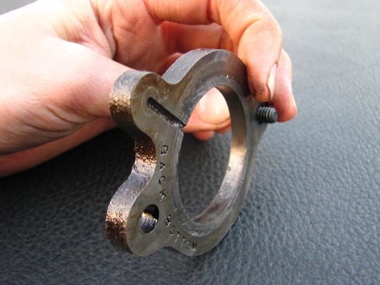

Tbird61 Posté(e) le 19 mars 2009 Signaler Partager Posté(e) le 19 mars 2009 si le fait de serrer la vis en bout d'AC le bloque c'est que les rondelles de calage sot mauvaises car un AC doit etre libre. si ça a forcé la clavette a du dégager verifie que quand la poulie est demonté ton ac est bien libre dans les paliers et n'est pas cassé. aprés tu dois fabriuer des rondelles (cales) afin que l'ac est un jeu axial très faible quand tu serre la poulie. nota: dixit ranchero sur ce moteur tu a un roulement plat en bout d'AC, verifie qu'il 'a pas morflé Citer Lien vers le commentaire Partager sur d’autres sites Plus d'options de partage...

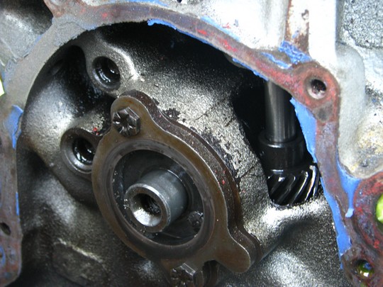

Ranchero Posté(e) le 19 mars 2009 Signaler Partager Posté(e) le 19 mars 2009 c'est le coup classique ta poulie vient toucher cette piece la (la jaune) celle qui tient l'aac pour pas le voir ressortir du block tu n'a pas de jeux entre la poulie et la piece de retenus de l'aac et donc la poulie block, en gros ta poulie appuie sur la piece de retenue de l'aac ps: bonne idée le coup de démarreur on fait toujours tourner a la main z'ete des barbares pffffff Citer Lien vers le commentaire Partager sur d’autres sites Plus d'options de partage...

Ranchero Posté(e) le 19 mars 2009 Signaler Partager Posté(e) le 19 mars 2009 si c'est la clavette qui est naze tu la remplce par une belle queue de foret HSS du bon diam tu l'emmanche soit a la presse beurk soit avec le chaud ,froid mais vérifie bien en démontant ta poulie si ya pas de trace de frotement sur la piece jaune ou du jaune sur la poulie pour voir d'ou vient le blem, pour moi clairance pas respectée avec les cales... Citer Lien vers le commentaire Partager sur d’autres sites Plus d'options de partage...

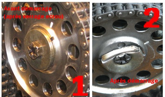

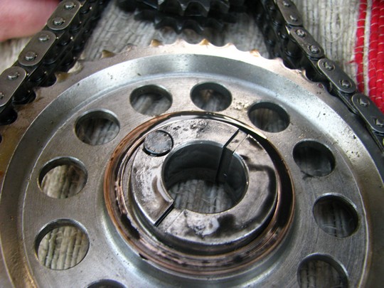

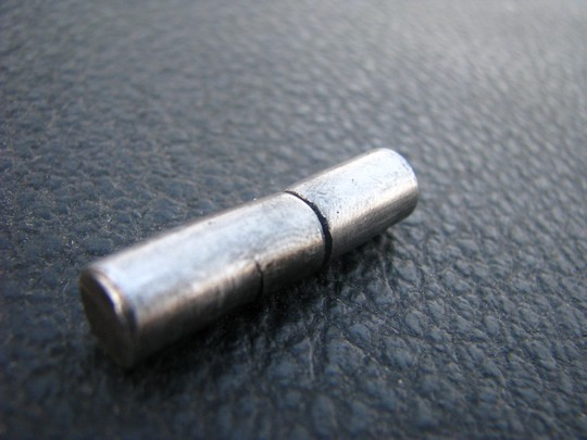

Cuda Posté(e) le 19 mars 2009 Auteur Signaler Partager Posté(e) le 19 mars 2009 LA CLAVETTE EST COUPEE EN DEUX ! La clavette a été coupée en deux, la rondelle qui est contre le pignon de la distribution est tordue. Nous avons du la découper la grosse rondelle pour sortir l'écrou et démonter la distribution pour ensuite sortir la clavette. Visiblement l'arbre à cams n'a rien, ni "la pièce jaune" dont parle Ranchero. Pourquoi cette clavette de merde a été coupée en deux ?! A cause des rondelles de calage ? Citer Lien vers le commentaire Partager sur d’autres sites Plus d'options de partage...
Ranchero Posté(e) le 19 mars 2009 Signaler Partager Posté(e) le 19 mars 2009 mauvais montage de la distrib.......... ya un process a suivre si ya que la clavette pas trop grave, maintenant vu que ta foutu un coup de démareur je sais rien te dire de plus faut tout vérifier!!!!levée de cam etc..... car possible d'avoir plié une tige de culbu ou une soupape etc.... la clavette ne fait que maintenir la courone de distrib c'tout si elle casse c'est que l'aac est resté bloqué....pour quelle raison mistere ya que vous qui pouez le savoir! pour moi ya eu un blem de clayrance avec l'aac et les calles ou une distrib mal callée et la ca devient de l'amateurisme Citer Lien vers le commentaire Partager sur d’autres sites Plus d'options de partage...
Cuda Posté(e) le 19 mars 2009 Auteur Signaler Partager Posté(e) le 19 mars 2009 Ca ne peut pas être la distribution mal calée, c'est certain. Par contre effectivement, sans doute les rondelles de calage. Visiblement il n'y a que la clavette qui a cédé. c'est que l'aac est resté bloqué....pour quelle raison mistere Nous avons fait deux tours moteur à la main et RIEN ne touchait. Comment faire pour solutionner le problème ? Dans 4 jours je suis à Londres... Citer Lien vers le commentaire Partager sur d’autres sites Plus d'options de partage...
Ranchero Posté(e) le 19 mars 2009 Signaler Partager Posté(e) le 19 mars 2009 la rondelle qui est contre le pignon de la distribution est tordue. Nous avons du la découper la grosse rondelle pour sortir l'écrou et démonter la distribution pour ensuite sortir la clavette pas fait gaffe a ca de plus en plus bizare la je pige plus cette rondellle comme tu dit a un sens de montage tu le sais? Citer Lien vers le commentaire Partager sur d’autres sites Plus d'options de partage...
Cuda Posté(e) le 19 mars 2009 Auteur Signaler Partager Posté(e) le 19 mars 2009 cette rondellle comme tu dit a un sens de montage tu le sais? Oui, et nous n'avons pas changé le sens de montage, elle a été montée comme avant avec les pignons. Citer Lien vers le commentaire Partager sur d’autres sites Plus d'options de partage...
Ranchero Posté(e) le 19 mars 2009 Signaler Partager Posté(e) le 19 mars 2009 donc vérifie tout comme je t'ai dit plus haut et pour la clavette un bout de foret HSS et c'est bon cela implique de sortir l'aac pour faire bien... donc de retirer les poussoirs et donc de virer la pipe d'admission 2h00 de taf sur un 302 ford Citer Lien vers le commentaire Partager sur d’autres sites Plus d'options de partage...
Jean-Philippe Posté(e) le 19 mars 2009 Signaler Partager Posté(e) le 19 mars 2009 Elle est cassée sur quel plan ? dans le sens de la longueur ou hauteur/largeur ? Citer Lien vers le commentaire Partager sur d’autres sites Plus d'options de partage...

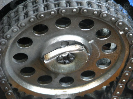

Cuda Posté(e) le 19 mars 2009 Auteur Signaler Partager Posté(e) le 19 mars 2009 Voici les photos des dégâts : Rappel : clavette cassée en deux peut-être à cause de la rondelle de calage (entre la poulie et l'arbre à cams). Citer Lien vers le commentaire Partager sur d’autres sites Plus d'options de partage...
Invité AmericanIsland Posté(e) le 19 mars 2009 Signaler Partager Posté(e) le 19 mars 2009 D'habitude, une clavette casse lors d'un choc franc ! Je ne vois qu'un mauvais calage de camshaft ... ou, un défaut de sérrage de la dite couronne de distribution qui aurais donné une tolérance trop élever à la clavette et donc, le jeux au "pseduo" démarrage d'un cylindre (allumage) aurais entrainer la rupture par sectionnement du à la force d'accélération .... Le second cas, est de toute évidence peut probable ... car il faudrait vraiment avoir très peut serré ... et que la porter soit conique (je ne sais pas si chez Ford c'est ainsi .) Bref ... je pense que sans vouloir être alarmiste ... si tu arrivait a faire tourner le moteur et constater que le camshaft ne tournais pas ... celà sur plusieurs tour concécutif ... tu as du plier une ou des soupapes et/ou tige culbuteurs ! Pour le savoir ? ... simple, tu dépose tout tes culbuteurs .... tu prend une rêgle, et tu la pose entre les tiges de soupapes opposé ... de là, si tu as une soupape vraiment plier ... tu verra celle ci bien plus basse .... (les différences de hauteurs sont "normal", mais très minime d'une soupapes à une autres ....) EDIT : Au vue des images .... Mauvais calage sur à 99% .... Je pensait à une clavette rectangulaire ! ... là, dans le fonctionnement, sur une portée non conique + clavette ronde ... impossible à mes yeux que ça soit un mauvais serrage qui entraine la rupture sans même avoir démarrer le moteur et un peu solicité ... les tolérances entre -Pistons/Soupapes- ne sont pas dans le milimètres ... donc .... Le marquage au blanco sur la distrib .... n'as aucun sens ... (cf le point de calage vertical en haut de la photo !!!!!!!!) Dans la notice de la distrib ... tu as tout ce qu'il faut pour caler ça normalement .... de façon sur et certaine ! .... Citer Lien vers le commentaire Partager sur d’autres sites Plus d'options de partage...
Cuda Posté(e) le 19 mars 2009 Auteur Signaler Partager Posté(e) le 19 mars 2009 donc de retirer les poussoirs et donc de virer la pipe d'admission ... simple, tu dépose tout tes culbuteurs .... Nous travaillons dans la rue car je n'ai plus de garage. Nous ne pouvons pas faire de travaux comme ça. Nous sommes vraiment dans la merde, une grosse merde... Lundi je suis dans l'avion et la voiture est dans la rue avec le moteur KO ! 2h00 de taf sur un 302 ford Ehhhhhhhhh je n'y arrive pas perso. Nous n'aurons jamais le temps de faire ça avant mon départ, surtout dans la rue ! ou, un défaut de sérrage de la dite couronne de distribution qui aurais donné une tolérance trop élever à la clavette Je pense que c'est ça, c'est certainement ça car à la main nous ne pouvions plus faire tourner le moteur suite au serrage. Avant le serrage, le calage était bon car les pistons ne tapaient pas les soupapes, le moteur tournai bien à la main. Bref ... je pense que sans vouloir être alarmiste ... si tu arrivait a faire tourner le moteur et constater que le camshaft ne tournais pas ... celà sur plusieurs tour concécutif ... tu as du plier une ou des soupapes et/ou tige culbuteurs ! Ca tournait bien avant ! Nous avons fait des tests, plusieurs tours à la main. Le problème est apparu SEUELEMENT APRES AVOIR SERRE LA RONDELLE DE L'ACC A LA DISTRIBUTION. Voila comment nous travaillons : Vous comprenez bien que je ne peux pas faire les contrôles que vous demandez dans ces conditions. La par exemple il fait déjà nuit ! Et nous ne pouvons plus travailler sur la voiture avant samedi, et lundi je dois prendre l'avion pour mon déménagement à Londres, c'est donc une situation catastrophique. Citer Lien vers le commentaire Partager sur d’autres sites Plus d'options de partage...
Ranchero Posté(e) le 19 mars 2009 Signaler Partager Posté(e) le 19 mars 2009 heuuu, le boulon est carément enfoncé dans la rondelle z'avez serré ca comment? Citer Lien vers le commentaire Partager sur d’autres sites Plus d'options de partage...

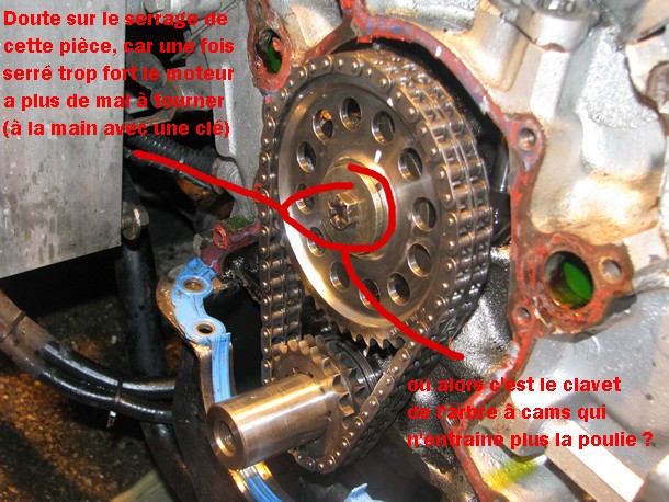

Cuda Posté(e) le 19 mars 2009 Auteur Signaler Partager Posté(e) le 19 mars 2009 heuuu, le boulon est carément enfoncé dans la rondelle z'avez serré ca comment? C'est pour ça que la clavette à cassé, car c'était trop serré je pense. L'écrou de l'ACC a été serré à... 7 Kilos...! Pour moi le problème vient de la tout simplement, un serrage trop fort... Une fois l'écrou de l'ACC serré, impossible de tourner le moteur à la main ! Avant le serrage ça tournais bien à la main et visiblement rien ne touchait (comme dans le cas d'une distribution mal calée). Citer Lien vers le commentaire Partager sur d’autres sites Plus d'options de partage...
Tbird61 Posté(e) le 19 mars 2009 Signaler Partager Posté(e) le 19 mars 2009 pas de panique et si vous êtes dans la rue (ça me rappel ma jeunesse) il faut faire efficace. creation d'un pion identique a celui qui est cassé (ranchero a raison un bout de foret ira très bien). remontage en recalant tout le bordel car a l'heure qu'il est c'est sur il est décalé !! si tout tourne rond a la main et qu'il n'y a pas de point dur il te restera a verifier que les soupapes ferme (depose des cache culbu ça suffit). par contre verifié et fabriqué si necessaire des rondelles adequats pour que el jeu de l'ac soit impec et que ça ne force plus. si tu a du bol ça va demarrer Citer Lien vers le commentaire Partager sur d’autres sites Plus d'options de partage...
Ranchero Posté(e) le 19 mars 2009 Signaler Partager Posté(e) le 19 mars 2009 moi je pige pas comment vous avez pu serrer le boulon comme ca il est carement rentré dans la rondelle de plus la rondelle fait ressort, mais la on vois bien qu'on la écrabouillée comme un barbare édit: sur la 1ere tof on vois les trace de blanc sur la couronne je voudrais savoir si la tof a été prise distrib calé au bon endrois car sinon c'est pas bon deplus sur une autre tof celle ou on vois la rondelle découpé on vois la clavette et ca ne corspond pas avec les traces de blanc donc mauvais calage de distrib z'avez regardé dans un shop manual quand meme? pour le process du calage? Citer Lien vers le commentaire Partager sur d’autres sites Plus d'options de partage...
Cuda Posté(e) le 19 mars 2009 Auteur Signaler Partager Posté(e) le 19 mars 2009 moi je pige pas comment vous avez pu serrer le boulon comme ca il est carement rentré dans la rondelle C'est pas nous, ça s'est fait après le démarrage lors que la clavette a cassé. Après notre serrage et avant le test de démarrage c'était comme ça : (sur cette photo nous avons débuté la découpe de la rondelle pour sortir la distribution). Ce n'est pas nous qui avons tordue la rondelle comme ça. C'est le moteur suite au test de démarrage (sans doute car c'était trop serré). on vois la clavette et ca ne corspond pas avec les traces de blanc donc mauvais calage de distrib Car l'ACC ne tournait plus et après la rupture et tout a été déréglé ? Demain nous allons acheter un foret (HSS ?) pour refaire la clavette comme dit Ranchero. J'imagine un truc très costaud ? Ou non car ça fait fonction "fusible" ? Ensuite nous allons remonter le tout avec un serrage bien moins puissant et refaire un test à la mains une fois que l'ACC tourne pour voir si la distribution est bien calée. Citer Lien vers le commentaire Partager sur d’autres sites Plus d'options de partage...
Ranchero Posté(e) le 19 mars 2009 Signaler Partager Posté(e) le 19 mars 2009 pas les bon reprere Citer Lien vers le commentaire Partager sur d’autres sites Plus d'options de partage...
