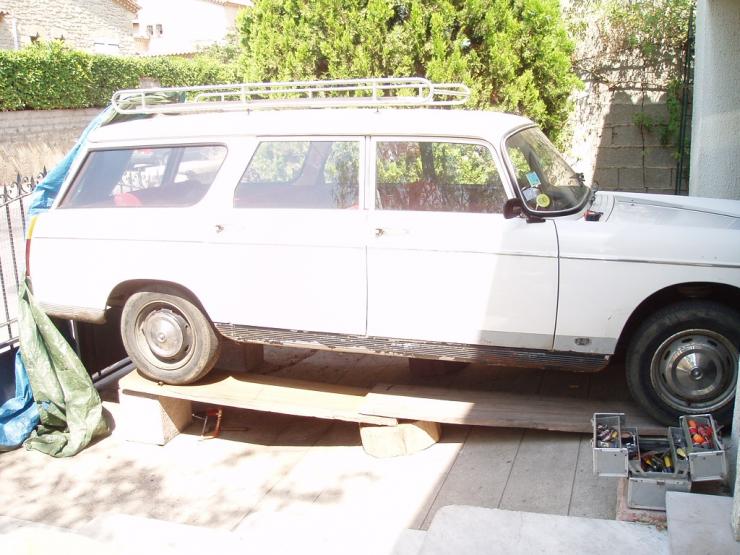

Comet72 Posté(e) le 24 février 2014 Signaler Partager Posté(e) le 24 février 2014 Perso question rampes j'en ai une autre version home made. Je m'en suis taillées huit de 30 centimètres de haut qui peuvent s'empiler, faites de bois marine brut encollé et lasuré. Dessous j'ai posé des bandes de caoutchouc taillées dans une vieille chambre à air et agrafées à la pneumatique aux extrémités de la face qui fait contact avec le sol. J'ai aussi posé des poignées de tiroirs en alu sur les côtés pour les porter. J'ai monté plusieurs fois en même temps les 4 roues de mon Cherokee en 4x4 intégral à 60cms de haut sans soucis, ça glisse même pas et ça ne bouge pas. J'ai aussi monté les deux essieux de l'ambulance et ses 3800 kilos sans souçaille, c'est du costaud mais effectivement le bémol (enfin si c'en est un) c'est que ça pèse dans les 6-7 kilos pièce...en revanche après 10 ans avec des bagnoles de deux tonnes sur la tronche elles sont comme au premier jour et je pense qu'elles m'enterreront. Voilà à quoi ça ressemble (sous la Comet): Si c'était à refaire et que j'avais pas envie de sortir des ronds j'irais chopper de la vieille traverse de chemin de fer en chêne pour tailler dedans avec une bonne circulaire, une chambre à air en déchetterie, 10 clous et roulz! A plus ou moins 0 euro ça doit pouvoir se faire. Citer Lien vers le commentaire Partager sur d’autres sites Plus d'options de partage...
