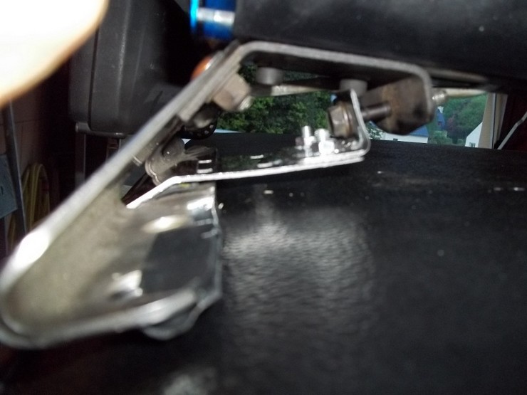

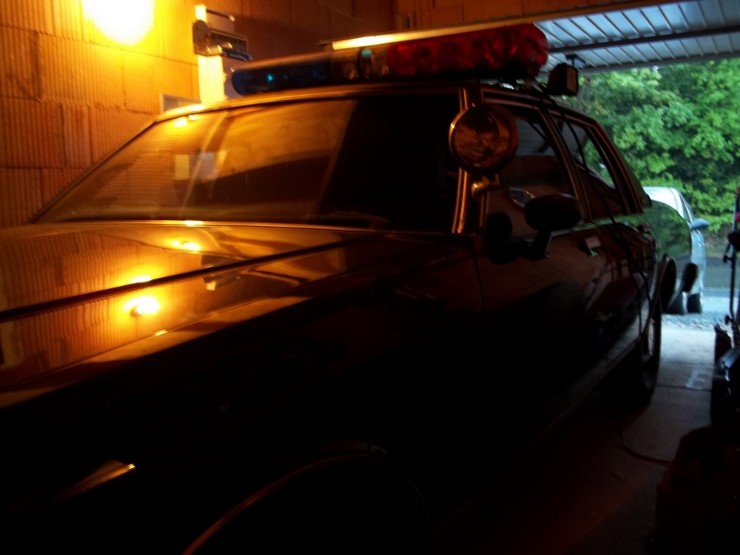

chrissteele Posté(e) le 30 avril 2011 Auteur Signaler Partager Posté(e) le 30 avril 2011 salut, bon on a notre appareil photo, j'ai avancé un peu sur la rampe puisque j'ai reçu des states des pattes de fixation universelles. cependant, 2 choses me turlupinent: la première, les pattes sur lesquelles reposent la light bar doivent elles avoir une surface anti-dérapante pour "accrocher" plus au toit (vinyle ici) en plus de ne pas l'abimer en frottant dessus. j'avais quelques petites rondelles de caoutchouc dessus mais 3 seulement , manques les autres. la deuxième, au niveau des pattes de fixation (celles raccrochées aux gouttières) elles ont 3 petit trous à leur base , j'ai eu d'ailleurs dans le kit les 3 petites vis qui sont prévues à cet égard. Ma question est : faut il vraiment que je perçe 3 petits trous dans mes gouttières afin de fixer le plus surement la rampe? je joint quelques photos prises rapidemment ce soir. Citer Lien vers le commentaire Partager sur d’autres sites Plus d'options de partage...

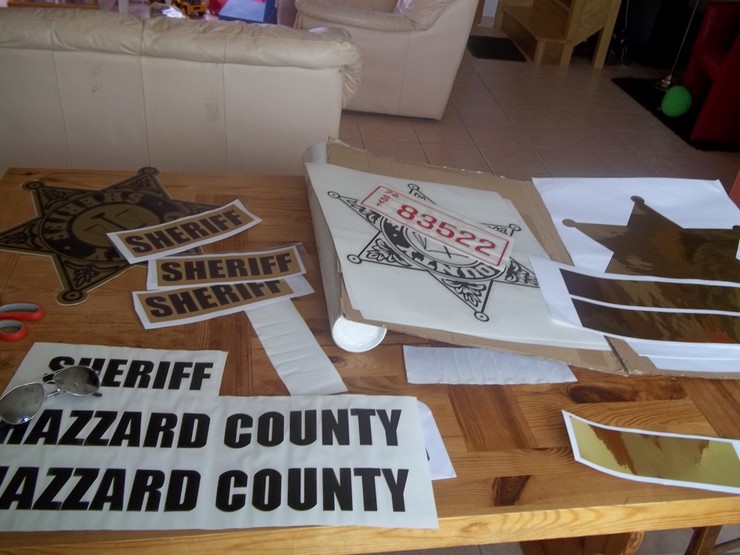

chrissteele Posté(e) le 1 mai 2011 Auteur Signaler Partager Posté(e) le 1 mai 2011 je viens de finir l'assemblage des stickers sur le fond doré, les écritures ok , mais alors les stars une galère sans nom! du coup il y en a une que j'ai limite foirée mais je laisse ... il faut maintenant que j'aille chez un publicitaire afin d'y trouver un rouleau magnétique, faudra encore que je transfère tout sur aimant, c'est pas gagné. Citer Lien vers le commentaire Partager sur d’autres sites Plus d'options de partage...
chrissteele Posté(e) le 1 mai 2011 Auteur Signaler Partager Posté(e) le 1 mai 2011 les stickers: Citer Lien vers le commentaire Partager sur d’autres sites Plus d'options de partage...
fred56600 Posté(e) le 1 mai 2011 Signaler Partager Posté(e) le 1 mai 2011 hello l ami !! ne perces pas tes goutieres, les vis vont les tenir en etau ! ++ fred Citer Lien vers le commentaire Partager sur d’autres sites Plus d'options de partage...
Trooper Phil Posté(e) le 2 mai 2011 Signaler Partager Posté(e) le 2 mai 2011 Exact, aucun perçage n'est nécessaire, c'est juste la pression entre les deux encadrements de portes qui bloque la rampe. Pour le cablage, tu as un fil rouge (+) et un marron ou un bleu (-), branche les sur la batterie, tu verras lequel est la masse. Citer Lien vers le commentaire Partager sur d’autres sites Plus d'options de partage...
