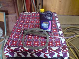

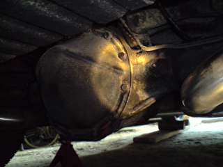

Feusté Posté(e) le 1 août 2008 Auteur Signaler Posté(e) le 1 août 2008 Salut, Voilà décidé à faire la vidange du pont, premier souci : il n'y a pas de bouchon de remplissage , c'est possible ou j'ai pas les yeux en face des trous ! le remplissage se fait-il par la mise à l'air ? Citer
Feusté Posté(e) le 1 août 2008 Auteur Signaler Posté(e) le 1 août 2008 (modifié) effectivement je n'avais pas les yeux en face des trous : j'ai trouvé le bouchon de remplissage ! Il n'y a pas de limaille au fond du carter de pont par contre l'huile est bien noire ! il était temps de le faire Pour le remplissage : quelle est la meilleure technique pour la quantité mettre les 1,66 litres préconisée (pont canadien 12 boulons) ou jusqu'à la limite du trou de remplissage ? Modifié le 1 août 2008 par Feusté Citer

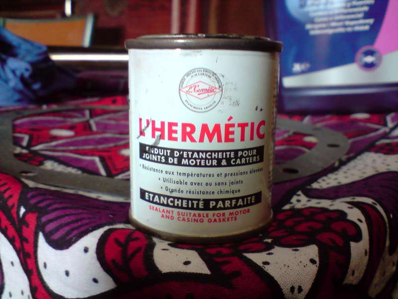

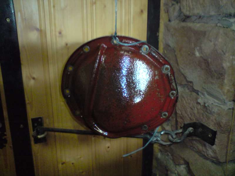

Feusté Posté(e) le 1 août 2008 Auteur Signaler Posté(e) le 1 août 2008 (modifié) OK merci le go 51 pour l'info Le couvercle du pont décrotté et rustolé : Pour le remontage du joint je compte mettre un petit coup de ma pâte magique : Modifié le 1 août 2008 par Feusté Citer
Le Go 51 Posté(e) le 4 août 2008 Signaler Posté(e) le 4 août 2008 je ne connaissais pas cette pate mais j'imagine qu'elle est très efficace et son emballage "a l'ancienne " est du meilleur effet . B) Citer
