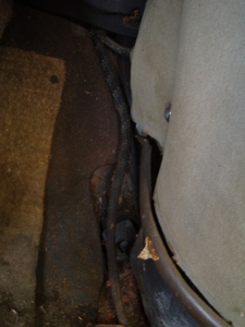

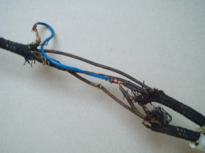

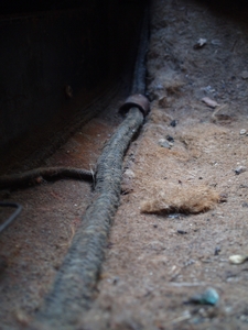

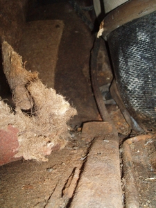

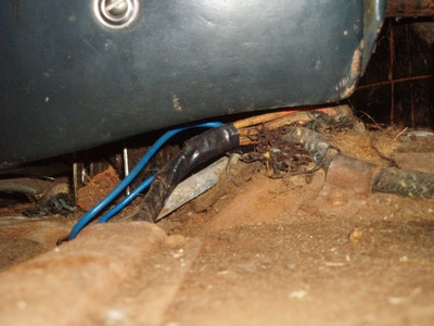

Phil Posté(e) le 20 février 2008 Auteur Signaler Partager Posté(e) le 20 février 2008 D'abord l'état du faisceau "sur site" : il court sous la moquette, fixé par des pattes métalliques et protégé par une trame de coton, et, par endroits, par des pièces de tôle. En quelques endroits, il est sensible, par exemple lors du passage dans les portières, ou aux connexions (ici une partie refaite à Millau avec les moyens du bord ) sebastien 01 1 Citer Lien vers le commentaire Partager sur d’autres sites Plus d'options de partage...

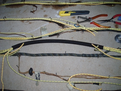

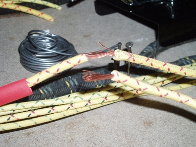

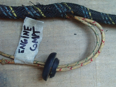

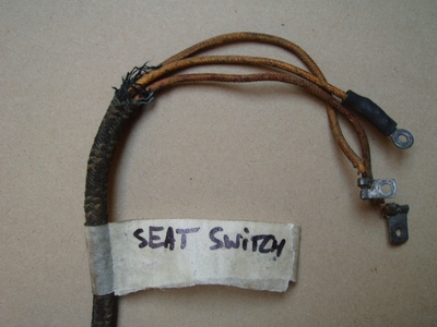

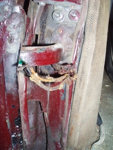

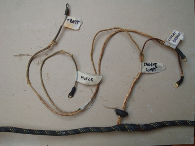

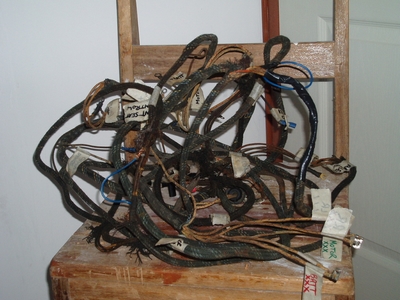

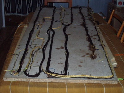

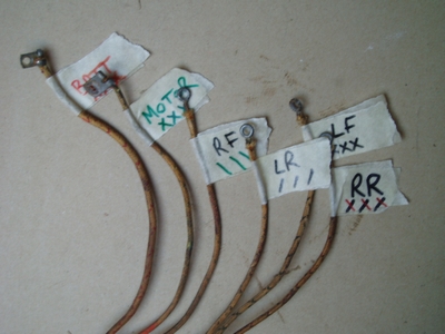

Phil Posté(e) le 20 février 2008 Auteur Signaler Partager Posté(e) le 20 février 2008 Donc, en octobre je vire tout, pas facile sous le tableau de bord ou sous la banquette avant (tout est tenu par des attaches maousse en ferraille yankee, les vis Parker sont difficilement accessibles et souvent rouillées), mais bon, on y est arrivé. Résultat, une toile d'araignée indescriptible de crasse et de mocheté : En pas mal d'endroits, c'est la déchéance totale : Méthode : tout repérer au feutre sur du ruban adhésif ("tiro") On remarque les couleurs des fils (par endroits c'est noir de crasse ), ainsi que la trame de coton qui recouvre les torons. Il faut évidemment mettre tout ça en relation avec le schéma électrique Par exemple, les deux fils de la première photo ci-dessus sont le "16GXT" (16 gauge, green cross tracer) et le "14RXT" (14 gauge, red cross tracer) en haut à gauche du schéma Citer Lien vers le commentaire Partager sur d’autres sites Plus d'options de partage...

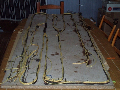

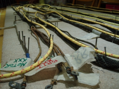

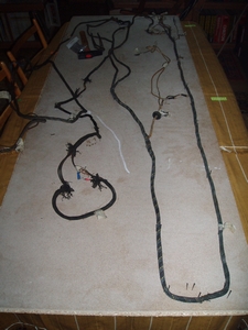

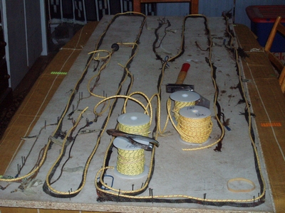

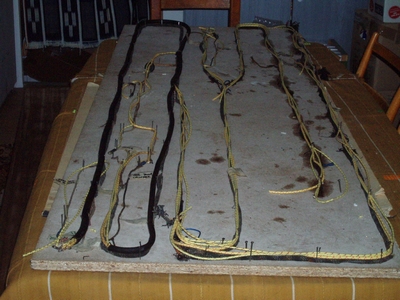

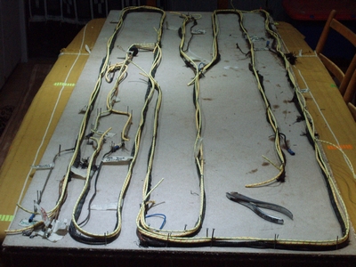

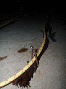

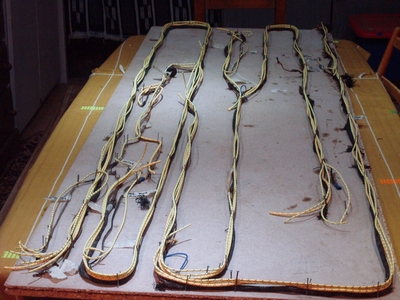

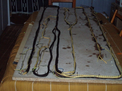

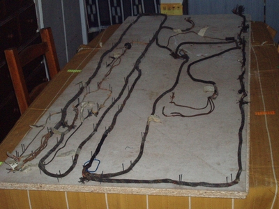

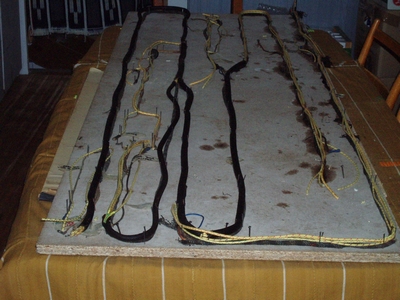

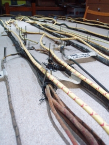

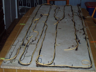

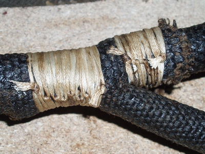

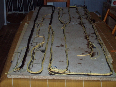

Phil Posté(e) le 20 février 2008 Auteur Signaler Partager Posté(e) le 20 février 2008 Ensuite, on place le faisceau sur une planche (ici un vieil agglo de plancher de 65 x 200 cm), maintenu par une ribambelle de clous : Puis on place les câbles neufs par-dessus, suivant le même cheminement entre les clous : Antony et sebastien 01 2 Citer Lien vers le commentaire Partager sur d’autres sites Plus d'options de partage...

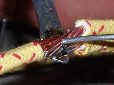

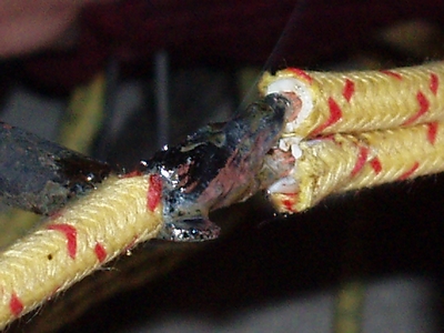

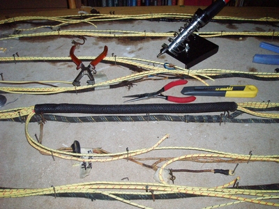

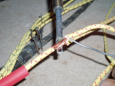

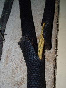

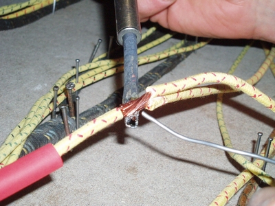

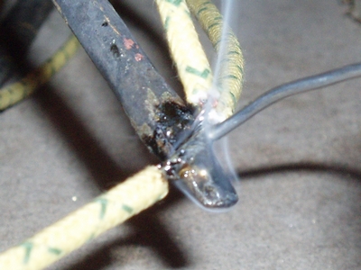

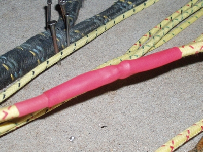

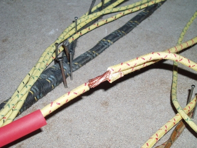

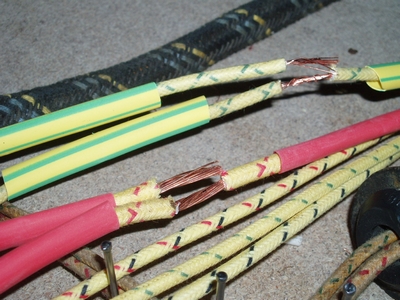

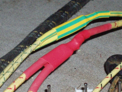

Phil Posté(e) le 20 février 2008 Auteur Signaler Partager Posté(e) le 20 février 2008 Pareil de l'autre côté (épissure, soudure, gaine thermo) : Et voilà le résultat : La gaine est un peu trop longue, elle sera fendue en long pour pouvoir recouvrir les gaines plus petites des branches partantes, avec immobilisation par "frettage" . sebastien 01 et Antony 2 Citer Lien vers le commentaire Partager sur d’autres sites Plus d'options de partage...

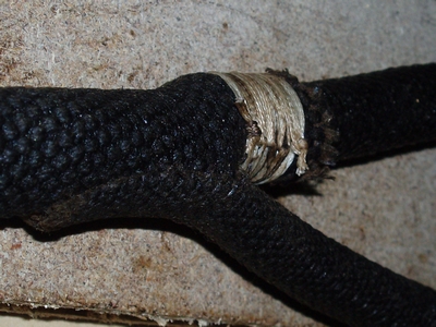

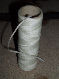

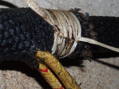

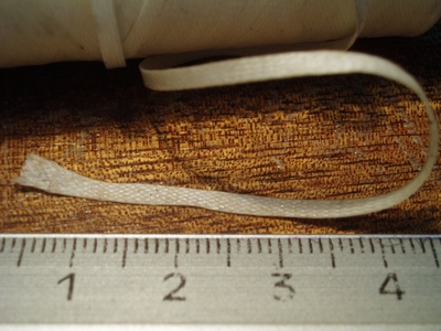

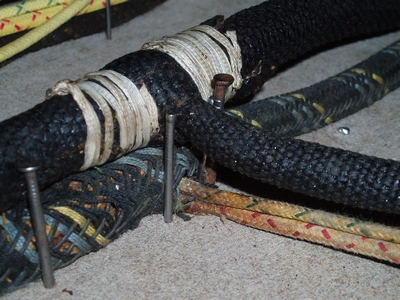

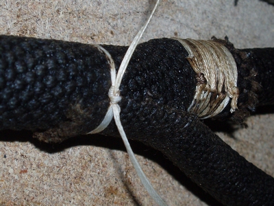

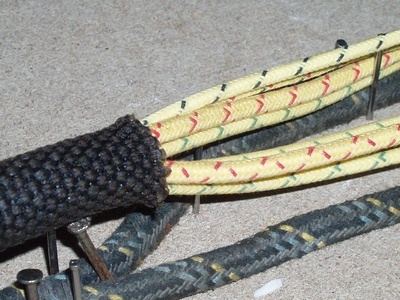

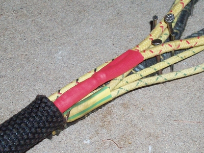

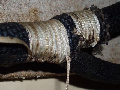

Phil Posté(e) le 25 février 2008 Auteur Signaler Partager Posté(e) le 25 février 2008 Alors voilà, aujourd'hui premier essai de frettage. Pour expliquer ce que c'est, je laisse la parole à TBird : Mon premier métier (ma formation initiale) est le câblage industriel. Dans ce métier, on apprend notamment à construire des faisceaux électriques avec plusieurs niveaux de qualité (finition). Pour construire un faisceau élec on construit tout d'abord un gabarit représentatif du chemin en 3D que devra faire le faisceau final. Des planches et des clous permettent alors de reproduire le chemin sur un plan 2D. Après, on tire les câbles selon le plan de raccordement (diam du fil, type de câble, monobrin, multibrin, type d'isolant, couleur etc..) les câbles sont placés de sorte à être bien rangés les uns contre les autres sans croisement ni noeud bien sûr Une fois tous les câbles tirés, pour construire le toron il existe plusieurs techniques. du plus bas de gamme au plus haut. - bas de gamme: gaine plastique fendue sur sa longueur que l'on coupe à la longueur voulue.(par exemple les autos cheap depuis les années 70) - moyen de gamme: gaine tressée en nylon que l'on glisse autour du toron, les extrémités sont serrées par du ruban thermorétractable voire de l'adhesif (les autos haut de gamme). - haut de gamme: même type de gaine mais terminaison en frettage. (industrie générale et aviation bas de gamme) -très haut de gamme: tout le toron est maintenu par un frettage continu remplaçant la gaine, les extrémités sont ligaturées a la frette. Le pont se nomme point de frette et la frette doit entrer par en dessous et ressortir du noeud par en dessous (industrie spatiale et avia haut de gamme, excellente résistance aux vibrations et chocs mécaniques et thermiques). Frettage: le frettage est le fait de lier entre eux des conducteurs électriques isolés à l'aide de frette. Frette: c'est une ficelle enduite de gras (type cire a bougies) Voilà une bobine de frette fournie par le susnommé, c'est donc une tresse (en nylon ?) enduite de paraffine, elle est très résistante pour pouvoir serrer les ligatures à donf sans la casser. Citer Lien vers le commentaire Partager sur d’autres sites Plus d'options de partage...

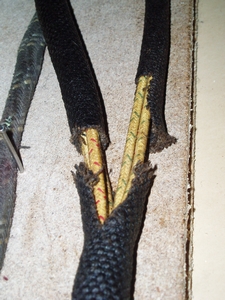

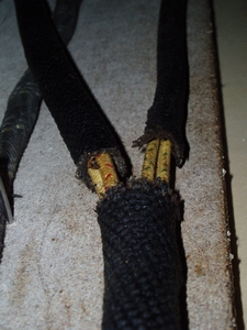

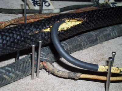

Phil Posté(e) le 25 février 2008 Auteur Signaler Partager Posté(e) le 25 février 2008 L'idée c'est d'assembler les gaines entre elles sans qu'il y ait de "jour" qui permette à l'humidité de rentrer. Exemple, une liaison en "Y" avec trois gaines de différents diamètres. Pour qu'elles se recouvrent, on en fend deux dans le sens de la longueur sur quelques centimètres, puis on fait un premier recouvrement : Ensuite, on le ligature à la frette Puis on recouvre (partiellement) la deuxième gaine par la troisième, et on ligature de nouveau : Le résultat : Bon, je ne suis pas sûr que ca soit fait pile poil dans les règles de l'art, j'attends les commentaires de TBird pour tout recommencer si nécessaire La frette passe du blanc au gris sale, ça c'est normal, c'est dû aux ptits doigts qui manient alternativement la gaine asphaltée et la frette . sebastien 01 et Antony 2 Citer Lien vers le commentaire Partager sur d’autres sites Plus d'options de partage...
Tbird61 Posté(e) le 25 février 2008 Signaler Partager Posté(e) le 25 février 2008 c'est pas vraiment le poinr de frette mais le resulatt est pas mal B) Citer Lien vers le commentaire Partager sur d’autres sites Plus d'options de partage...

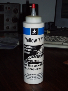

Phil Posté(e) le 25 février 2008 Auteur Signaler Partager Posté(e) le 25 février 2008 Ah oui, voici le produit magique ("glisse-fil") qui ne laisse pas de dépôt Bon, si je trouve le moindre dépôt cracra sur mes jolies gaines en coton, TBird et Wiwi sont condamnés à tout défaire et refaire à neuf B) PS : je sais, l'étiquette du tube est propice aux détournements de toutes sortes, merci de les éviter dans ce topic Citer Lien vers le commentaire Partager sur d’autres sites Plus d'options de partage...
Tbird61 Posté(e) le 25 février 2008 Signaler Partager Posté(e) le 25 février 2008 en effet lubrifiant special tirage B) Citer Lien vers le commentaire Partager sur d’autres sites Plus d'options de partage...
willscad Posté(e) le 25 février 2008 Signaler Partager Posté(e) le 25 février 2008 Je ne sais pas si c'est conforme, mais ça à l'air très soigneux et appliqué ça va être chouette ça, une Camembert qui va revivre de mieux en mieux B) Citer Lien vers le commentaire Partager sur d’autres sites Plus d'options de partage...
Phil Posté(e) le 25 février 2008 Auteur Signaler Partager Posté(e) le 25 février 2008 certaines techniques nécessitent une bonne maitrise pour être efficace ...En fait, TBird m'avait montré comment on faisait, sur un échantillon de toron et de gaine B) le problème c'est que c'était il y a 3 mois, et que j'avais tout oublié B) . J'ai pu reconstituer ce que je pensais être le point de frette à partir de l'échantillon que j'avais gardé (i.e. retrouver comment on a fait le noeud à partir du noeud fini ). Résultat :c'est pas vraiment le poinr de frette mais le resulatt est pas mal J'imagine que ça veut dire que je peux continuer comme ça donc c'est parti B) Une autre jonction, en "T" (passage du compartiment moteur au compartiment passager) : Et l'adjonction d'un câble au faisceau, sans soudure : on fend la gaine, on y passe le câble après avoir mis une gaine thermo à l'endroit ad hoc. On referme par ligature à la frette, le résultat est identique à l'origine, voire (à mon avis) supérieur : sebastien 01 et Antony 2 Citer Lien vers le commentaire Partager sur d’autres sites Plus d'options de partage...
