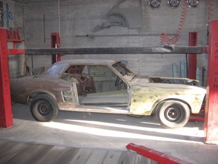

mustang94 Posté(e) le 1 février 2007 Auteur Signaler Partager Posté(e) le 1 février 2007 Voilà ma mustang : je commande les pièce en ce moment et j'en suis rendu au moteur Citer Lien vers le commentaire Partager sur d’autres sites Plus d'options de partage...

le Baron Posté(e) le 1 février 2007 Signaler Partager Posté(e) le 1 février 2007 salut Mustang 94 je vois que ta caisse est en 5 boulons , c'était donc un V8 à l'origine ... bon départ ! si le train roulant avait été du 6 cylindres ( 4 boulons ) , tu aurais du tout changer ... et tu l'as achetée comme ça , sans moulbif ? t'as encore la boite , au moinssss ? TSHAW ! Oncle Baron Citer Lien vers le commentaire Partager sur d’autres sites Plus d'options de partage...
mustang94 Posté(e) le 3 février 2007 Auteur Signaler Partager Posté(e) le 3 février 2007 Pardonné mon absence de quelque jours , oui j’ais donc une voiture sans moulbif et sans boite ! ! ! a votre avis un 302 a 600 € ! c’est facile a trouver ? ? ? Citer Lien vers le commentaire Partager sur d’autres sites Plus d'options de partage...

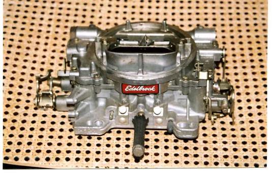

mustang94 Posté(e) le 11 février 2007 Auteur Signaler Partager Posté(e) le 11 février 2007 salut tout le monde ! J’ais une devinette lol pourriez vous m’identifier se carburateur Edelbrock ! ??? Citer Lien vers le commentaire Partager sur d’autres sites Plus d'options de partage...
Phil Posté(e) le 11 février 2007 Signaler Partager Posté(e) le 11 février 2007 (modifié) je veux faire de ma mustang une jolie voiture confortable et très puissante avec un joli moteur et un gros bruit lolHeuuu ça dépend de ce que tu entends par "très" puissante Au départ un 302 sort dans les 200 ch, largement au-delà des capacités des freins, suspensions, direction etc. d'origine. C'est bien de vouloir "plus puissant", mais il va falloir aligner les modifs pour rendre aussi "plus sûr". Pour le confort, le "gros bruit" d'un moteur poussé est insupportable sur les longues distances, et la puissance sur le papier des kits "high-perf" va se chercher haut dans les tours, alors qu'un V8 d'origine a beaucoup de couple en bas, ce qui améliore aussi le confort de conduite. Bref, comme d'hab, on ne peut pas avoir le beurre et... salut tout le monde ! J’ais une devinette lol pourriez vous m’identifier se carburateur Edelbrock ! ???ça ressemble fort à un Edelbrock "performer", clone du Carter AFB. Quant à savoir de quel modèle il s'agit (650 cfm ? 800 cfm ? etc.) il faut avoir le numéro de modèle qui doit être gravé quelque part dans la fonderie ou sur une plaquette. EDIT : 650 cfm c'est déjà beaucoup trop pour un 302 stock, qui aura la même puissance mais consommera beaucoup moins avec un 400 cfm. Quant à 800 cfm, c'est à réserver aux big-blocks un peu pointus, avec une consommation supérieure à 25 litres garantie . Modifié le 11 février 2007 par Phil Citer Lien vers le commentaire Partager sur d’autres sites Plus d'options de partage...
Gilles Posté(e) le 11 février 2007 Signaler Partager Posté(e) le 11 février 2007 Pour le carbu, pareil que Phil, les performer existent en plein de variantes.. Pour ce qui est de préparer un 302, j'en connais un qui est monté sur un cabrio boîte 4 qui envoie grave ( 13 secondes), mais avec quelques inconvénients: bruit, conso, caractère pointu (pas grand chose à donner sous les 2500 tours), et qui a été fait avec la totale performer RPM (arbre à cames, culasses, admission, avec un holley de 750 cfm). Le tout avec une paire de 4/1 et une double ligne en 3 pouces (génial pendant cinq minutes, épouvantable sur 100 bornes). J'ajoute que le tout repose sur un vilo forgé, des bielles en H de chez Crower et des pistons forgés (en clair, à peu prés un bas moteur d'ovale). Le tout est trés efficace, mais coute un bon paquet, tout en étant pas trés pratique à faire rouler à allure modérée. Comme toujours, il faut d'abord choisir ce que tu veux faire de la voiture.... J'ajoute que les préparations modernes sur un 302 sont meilleures chez d'autres fabricants qu'Edelbrock, dont je vais redire qu'ils sont excellents en marketing, mais que d'autres moins connus font beaucoup mieux, à la fois en performance, en design, et en qualité de fabrication: les culasses de chez AFR sont un must, Crane fait de très bons arbre à cames et fabriquent aux normes ISO, etc.. Edelbrock reste bon pour ce qui était leur métier originel: les admissions, et ils sont assez bons pour les carbus, car ce ne sont pas eux qui les font mais l'usine rachetée à Carter par leur partenaire italien, le géant Magneti-Marelli... Citer Lien vers le commentaire Partager sur d’autres sites Plus d'options de partage...
Vincent@V8Spirit.com Posté(e) le 12 février 2007 Signaler Partager Posté(e) le 12 février 2007 weber, c'est Magneti-Marelli ? parce que les carbus edel performer sont marqués weber désolé, j'ai pas de meilleure photo, mais il y a bien marqué weber sur le côté ;-) je ne fais pas avancer le sujet, j'y connais rien en f*rd. Citer Lien vers le commentaire Partager sur d’autres sites Plus d'options de partage...
Gilles Posté(e) le 12 février 2007 Signaler Partager Posté(e) le 12 février 2007 Oui Vincent. En fait, le plus rigolo, c'est que Magneti-marelli est propriétaire d'une grand e partie des opérations d'Edelbrock, notamment dans la partie carburateurs (Magneti-Marelli Powertrain), que Weber est à eux, dans le sous-groupe Marelli aftermarket, et que le groupe a été racheté par OPA par le groupe Fiat. C'est d'ailleurs pour cela qu'Edelbrock vend des injections qui fonctionnent aussi bien... Pour mémoire, comme Edelbrock avait aussi des billes chez Autotronics (MSD), on voit aussi plutôt bien pourquoi tout d'un coup, MSD s'est mis à avoir une tonne de produits modernes et performants (et fabriqués au standart ISO) , alors qu'ils avaient réussi à survivre pendant presque quarante ans avec leur fameuses boites rouges avec deux diodes qui se courent après à l'intérieur, avec le trés américain contrôle qualité du mec qui fume sa clope sur le parking pendant que les produits sortent de chaîne ... Même chose avec le V8 Duramax, qui est un produit vachement américain (ingénièrie Isuzu, fonderie GM, injection et calcul Mitsubishi-Bosch, avec je ne sais quelles boîtes françaises et italiennes, AIFO je crois, qui sont aussi dans le coup pour les versions 4 et 6 cylindres du Duramax, dont vous voyez maintenant que ce ne sont pas seulement des V8 6.6l, etc) Avec tous les regroupements dans l'industrie auto, bientôt, on va se retrouver avec des culasses peugeot dans nos ricaines. Remarque, vu comme leur qualité de fabrication est nulle, ce ne serait peut être pas un mal. Mais chez Peugeot, je suis sur qu'ils seraient un peu plus rats en autocollants et en T-shirts. Citer Lien vers le commentaire Partager sur d’autres sites Plus d'options de partage...
