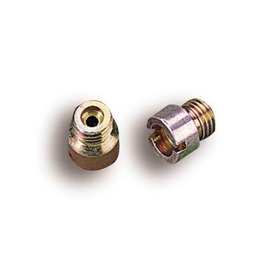

faut changer les gigleurs des primaires donc tu dépose la cuve avant et la tu va voir les gigleurs a changer :blink:
Et comment tu fais pour choisir la bonne taille de gicleurs ?
Question subsidiaire : un carbu peut il déjauger avec des gicleurs de mauvaise taille ?
Image IPB
Pffff, les gicleurs principaux sont adaptés pile poil à ton moteur, s'ils sont en bon état et si tu n'as pas provoqué de rupture de stock chez Summit en changeant toutes les autres pièces par du high-perf chromé, n'y touche pas :blink:
Le réglage de richesse se fait au ralenti (donc sur les vis d'air de ralenti, et pas sur les gicleurs), comme indiqué par Gilles.
Même réponse : si les ingénieurs motoristes de chez Chevrolet ont mis telle taille de gicleur, c'est qu'elle est plus adaptée à un usage polyvalent que celle que recommandent les vendeurs de chrome de chez Summit.
Non, le déjaugeage est provoqué par un mauvais réglage de hauteur de cuve (ce réglage se fait au niveau des flotteurs / pointeaux et si personne n'y a touché il n'y a pas de raison que ce soit déréglé). Quelle que soit la taille des gicleurs (et là encore, sauf bazar modifié pour faire du quarter mile pied dans le plancher), le débit d'essence d'une pompe en bon état sera toujours plus important que les besoins du moteur, c'est le pointeau qui le régule et pas le gicleur.
