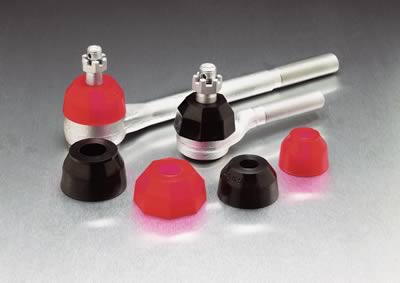

Je voudrait changer tous les joints des rotules de la direction,mais pas les rotules elles memes qui sont en bon état.On peut trouver ça en neuf ou il faut acheter les rotules completes avec leurs joints?
C'est sur quel modèle? Car sur les mustang, ils se détails, ils sont fixés en force sur les rotules. A l'aide d'un tournevis, ça sort sans problème.
Mais attention au repro! le caoutchou se craque au bout d'1 an donc mets de la graisse liquide ou à pneus par dessus pour qu'ils ne sèchent pas!
