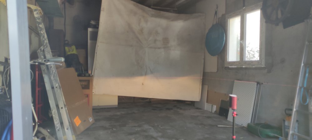

americoast Posted February 24, 2024 Report Posted February 24, 2024 Salut, J'ai voulu régler les phares de ma camaro, mais j'ai l'impression que les phare droit et le gauche envoient un faisceau d'une forme différente. Sur les véhicules actuels, c'est normal, mais pour ma camaro je me pose la question, les optiques semblent identiques. Les ayant démontés, je sais pas s'il y a un droite et un gauche ou pas... (Camaro 78-81) Avez vous des infos ? Quote

americoast Posted February 25, 2024 Author Report Posted February 25, 2024 Ça fait à peu près ça Quote
French Riviera Posted February 25, 2024 Report Posted February 25, 2024 Le droit semble fatigué, sinon la forme est normale… Quote
americoast Posted February 25, 2024 Author Report Posted February 25, 2024 il y a 16 minutes, French Riviera a dit : Le droit semble fatigué, sinon la forme est normale… Ok, je pensais que c'était l'inverse. Ne vaudrait-il pas mieux que je les inverse, pour éclairer plus le bas côté et moins en face ? Quote
STG Posted February 25, 2024 Report Posted February 25, 2024 Le réglage se fait, plus bas sur le phare gauche éclairant la chaussée et plus haut a droite sur le bord de route Quote
Pascal_455 Posted February 25, 2024 Report Posted February 25, 2024 (edited) Peut être essayer d’intervertir les ampoules, nettoyer l’intérieur du verre. Dans quel état est le chrome / miroir ? Ce ne sont pas des 100w car ça a tendance à noircir l’intérieur suite à la chaleur dégagée. Edited February 26, 2024 by Pascal_455 Faute Quote
STG Posted February 25, 2024 Report Posted February 25, 2024 J avais récupéré des phares en 5 3/4 avec ampoule H4, le faisceau était Anglais, eclairait à droite, au CT , contre-visite. J ai changé les feux Quote
americoast Posted February 26, 2024 Author Report Posted February 26, 2024 Les optiques sont nickels, par contre les ampoules je sais pas de quand elles datent, je vais commencer par les changer Quote
Pascal_455 Posted March 4, 2024 Report Posted March 4, 2024 Le 26/02/2024 à 11:53, americoast a dit : Les optiques sont nickels, par contre les ampoules je sais pas de quand elles datent, je vais commencer par les changer Tu as pu inverser ou changer les ampoules? Quote
americoast Posted March 4, 2024 Author Report Posted March 4, 2024 Je viens juste de terminer, J'ai changé les ampoules, pareil, Inversé les phares droit et gauche, pareil, Enlevé les contours chromés, pareil, Tout ça pour m'apercevoir que j'avais un phare en feux de croisement, et l'autre en feux de route, je m'étais foiré quand j'avais refait mon faisceau de phares 🤦 Je me suis positionné quelques centimètres sous le trait du laser qui correspond à une pente de 1%. Gilles, exNISSAN and STG 3 Quote
