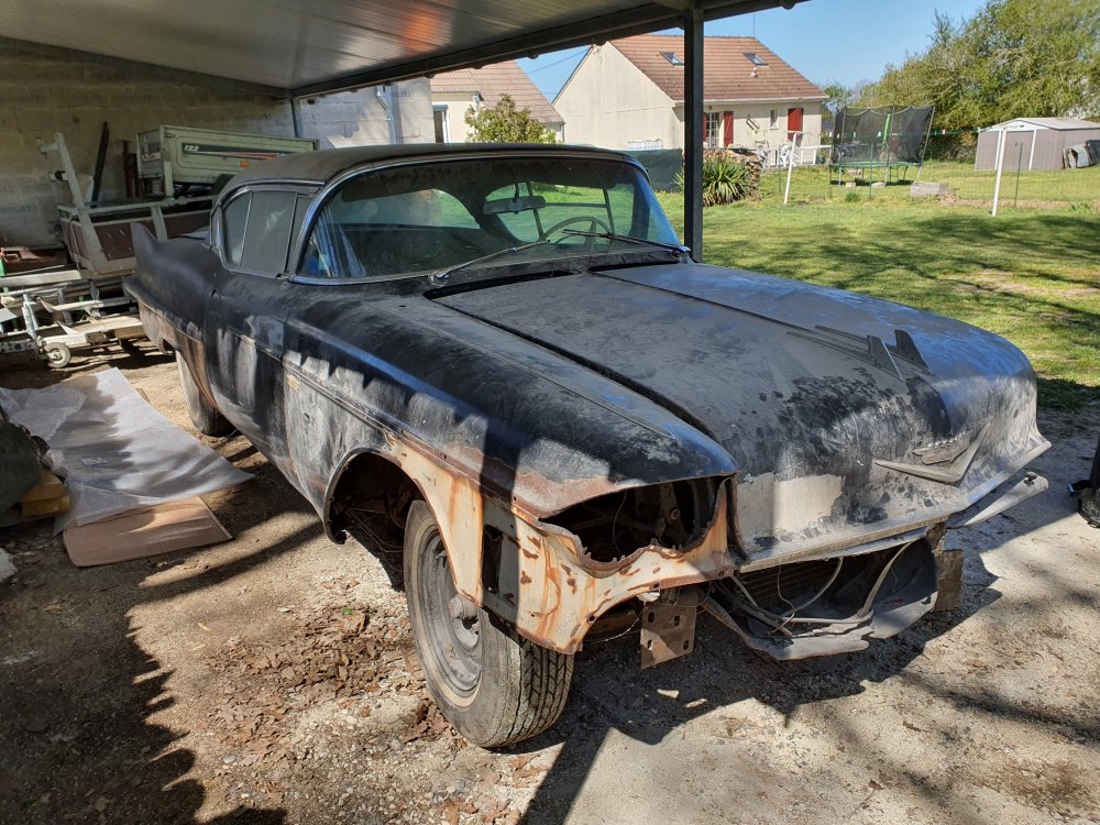

Antony Posté(e) le 13 mai 2021 Signaler Partager Posté(e) le 13 mai 2021 Cette fois je vous présente "la Lyonnaise" Elle était en "rénovation" depuis 13 ans chez son précédent proprio, le moteur tournait à l'époque (comment: je ne sais pas...) et n'a pas été démarrée depuis. Elle est stocké chez mon mécano pour qu'il fasse un état des lieux de la mécanique et commencer par débloquer le moteur... (mais vu ce que j'envisage au final est-ce bien utile...) Niveau carrosserie extérieure c'est en bon état, J'ai l'aile, les parechocs et presque tous les chromes (stockés chez moi), Il manque les phares les supports de phares avec tout le système de réglage. boite à gants, cendrier, radio, compteur, tout est chez moi. La caisse a été patchée de tous les côtés: Coffre, bas de caisse, plancher, etc. une fois rhabillée les patchs seront cachés, mais l'absence de meulage et la qualité des soudures laisse à désirer... une pièce de suspension est cassée Ce n'est pas visible sur la photo mais la grande vitre portière passager est cassée La plaque: 6237DX coupé DeVille ( pour @kat55 j'ai les bandes chromées sous les ailes arrières ) Trim: 40: tissu noir argent et cuir blanc A2: ?? Paint: 40 - 10 carrosserie noire et toit crème ACC: E : E-Z Eye glass (vitres traitées contre l'éblouissement et la chaleur) : ancienne doc sur amazon H : Heater (chauffage) K: Air conditioner (climatisation) j'ai 2 compresseurs supp en pièces détachés, 2 sont bloqués S: Remote Control deck lid (ouverture du coffre à distance électrique à priori il y a du câblage) il n'y a pas de bouton sur le coffre, je m'en serais bien passé de cette option... Y: Posture control seat 6 way... (banquette avant électrique) Je ne sais pas si c'est de série sur les DeVille, mais elle possède également: les 4 vitres électriques Un Autronic Eye : (détecteur de phare qui passe automatiquement les phares en codes lorsqu'on croise un véhicule) 2 allumes cigares pour les places arrières dans le compartiment moteur, tout n'est pas d'origine, notamment l'alternateur (le compresseur de clim est au dessus) D'autres photos pour voir l'étendu des dégâts travaux a effectuer : photos Avant L'intérieur à été complètement refait en cuir 2 tons blanc et noir il y a quelques années. il y a quelques marques de stockage mais ça devrait pouvoir se récupérer facilement. La banquette avant (j'ai le mécanisme de réglage électrique des sièges à part) Le dossier de la banquette arrière Une garniture de portière... Le reste est là : Photos intérieur j'ai également le dessus de tableau de bord neuf en cuir noir je le prendrais en photo à l'occasion, le cuir a été collé à même la structure métallique alors qu'à priori c'est molletonné puisque c'est le cas sur la bleue... Il restera le pavillon à faire qui est d'origine. Et je pense qu'il me manque des accessoires a installer dans les portières. Mon intention n'est pas d'en faire une bête de concours "touléboulonsondorigine" Mais vu l'état de la base... , j'ai bien envie de: Finir de la mettre en pièces pour une restauration frame-off coque et châssis, reprendre correctement tout les patchs (donc décoquage, rôtissoire, sablage, etc.) Réfection intégrale moteur/boite, accessoires etc. pour ne pas avoir à y revenir lorsqu'un vieux joint lâchera au bout de 500km, une pièce mécanique 20km après, etc. avec quelques adaptations modernes: pompe à essence électrique, 'alternateur, carbu... (injection c'est possible ?) si vous avez d'autres suggestions ! Pareil pour l'élec, il y a pas mal de fils dénudés un peu partout, donc remise à neuf du faisceau (super, youpi... ) Changer tous les joints de vitrage possible... Re-chromage, J'en oubli surement des tonnes... Gégé83 1 Citer Lien vers le commentaire Partager sur d’autres sites Plus d'options de partage...
