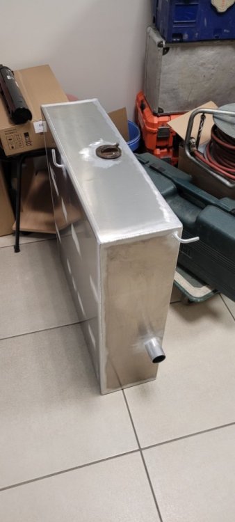

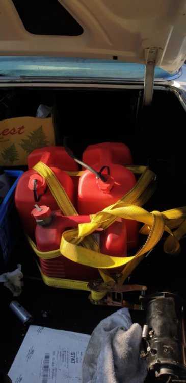

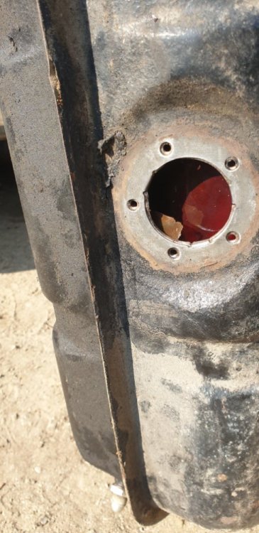

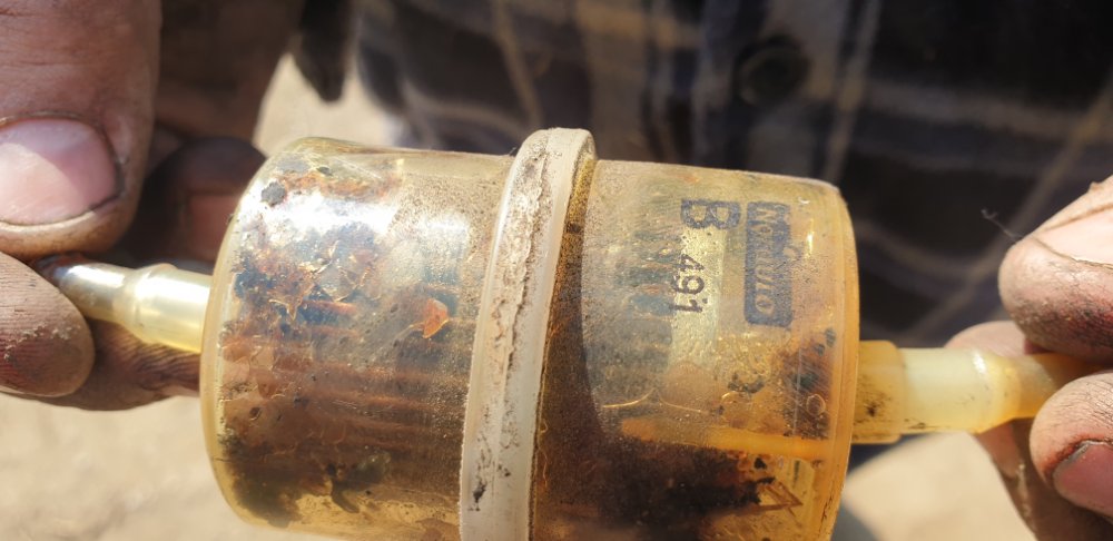

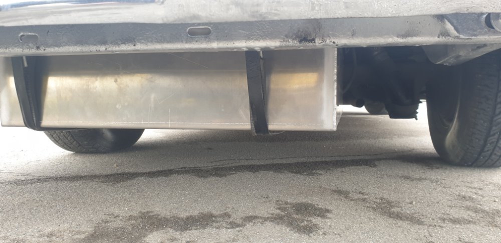

    Bonjour a tous, je ne sais pas si je suis sur le bon endroit pour la presentation de la cadillac 58 . Comme je l'avais dis lors de ma presentation j'avais remis en route et modifier a mon gout des motos dont voici là dernière, bref j'ai fais l'aquisition de cette cadillac a un personne de ce forum et elle a passé son batême du feu en rentant d'aix en provence jusqu'en Ardéche. lors du trajet la perte de puissance comme si l'essence n'arrivait pas mais le vendeur m'avait prevenu que la pompe était mal positionnée et quel était trop loin du réservoir . Dans un aquis de conscience on a demoter le reservoir et bruit bizare à l'interieur je pense que le restom ou autre produit de protection de reservoir était en train de partir en charpie et le filtre a fait ce qui l'a pu bon un réservoir de fortune temporaire a été mis en place pour des petit deplacement donc une fabrication d'un reservoir en alu de 2mm s'impose n'étant pas trop sure de l'étanchéité de mes soudure j'ai fait faire par des gens bien plus competents avec l'emplacement de la jauge qui a ma grande surprise fonctionne aussi bien la jauge reservoir que celle du tableau de bord "youpi" et comme un bonheur arrive jamais seul je pense que j'ai été un peu gourmand sur la hauteur du reservoir avec 200mm mais bon la voiture fonctionne a merveille sans manque d'essence ni perte de puissance prochaine étape restauration du volant
