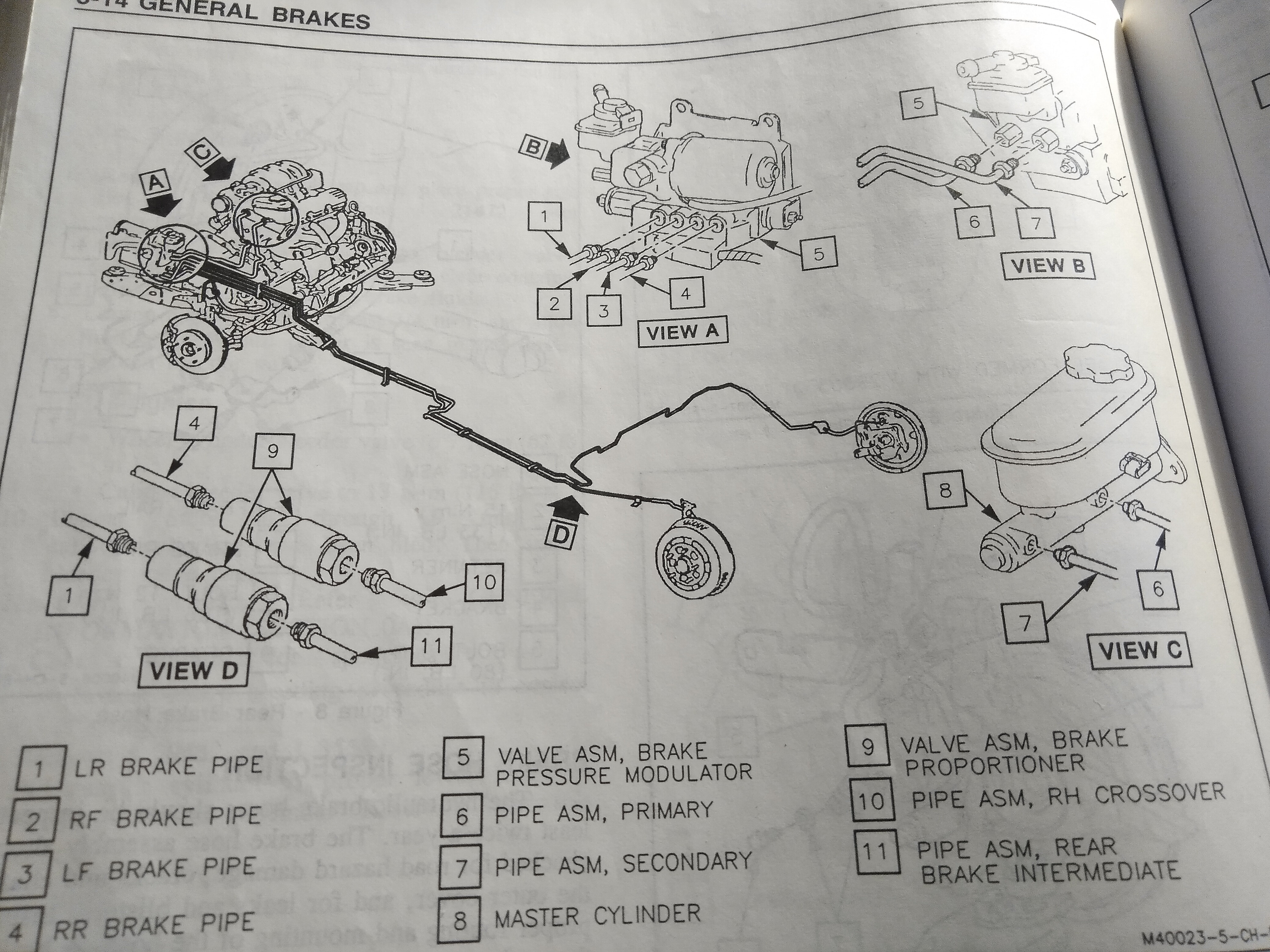

Donc étant donné que j'ai du liquide nulle part, ce serait donc bouché au niveau du bloc ABS car c'est à cet endroit que les deux lignes du MC se séparent en 4 lignes.
Je vais jeter un oeil de ce coté là.
Je viens de vérifier, j'ai débranché une à une les canalisation au niveau du module d'ABS seule la N°3 a craché du liquide.
C'est donc à l'intérieur du module ABS que ca bloque, reste plus qu'a trouver un moyen de déboucher ça...

Faudrait pas alimenter électriquement le bloc ABS par hasard .....
Ils y a rien à ce sujet dans le "Service Manual", la procédure de purge est classique comme sur une voiture sans ABS.
Mais l'ABS grippé correspondrait bien au problème que j'avais avant, très peu de frein alors que la pédale était dure et la voiture qui tirait au freinage, j'avais donc qu'un seul frein pour toute la voiture.

J'ai remplacé la pompe par une d'occasion, à peine les conduites d'arrivées branchées le liquide coulait par les orifices de sorties. L'ancienne pompe était bel et bien bouchée, je vais l'ouvrir par curiosité.
Il me reste plus qu'a changer des flexibles et purger tout le système en espérant qu'il n'y ait pas d'autres soucis.
