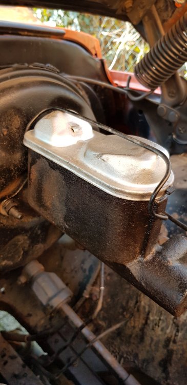

alex67120 Posté(e) le 31 mars 2019 Signaler Partager Posté(e) le 31 mars 2019 Salut Je suis en train de chercher une solution avant de changer tout mon maitre cylindre. Il fuit par le dessus (photos joint) J ai déjà changé par un joint neuf et un nouveau couvercle mais ça fuit toujours (légèrement) . Le ressort m'a l air bien tendu. J ai bien nettoyé le rebord de celui ci avant de remonter joint et couvercle. Et ce que mon maître cylindre est mort? Merci pour vos retours Citer Lien vers le commentaire Partager sur d’autres sites Plus d'options de partage...
twentyone_forever Posté(e) le 31 mars 2019 Signaler Partager Posté(e) le 31 mars 2019 Je dirais que soit t'as mis trop de jus dedans, soit la membrane est crevée. Citer Lien vers le commentaire Partager sur d’autres sites Plus d'options de partage...
Gégé83 Posté(e) le 31 mars 2019 Signaler Partager Posté(e) le 31 mars 2019 tu a fait le niveau ? tu en a pas trop mis ? Citer Lien vers le commentaire Partager sur d’autres sites Plus d'options de partage...
alex67120 Posté(e) le 31 mars 2019 Auteur Signaler Partager Posté(e) le 31 mars 2019 J ai fait le niveau Il faut être à combien de Cm du bord car j ai pas vu de niveau mini max Merci Citer Lien vers le commentaire Partager sur d’autres sites Plus d'options de partage...
Gégé83 Posté(e) le 31 mars 2019 Signaler Partager Posté(e) le 31 mars 2019 moi je rempli jusqu'à la moitié du réservoir parce que quand tu remet le couvercle avec le joint caoutchouc tu fait monter le niveau et après sa fuit Citer Lien vers le commentaire Partager sur d’autres sites Plus d'options de partage...
alex67120 Posté(e) le 31 mars 2019 Auteur Signaler Partager Posté(e) le 31 mars 2019 Merci du conseil Je vais un peut en sortir Citer Lien vers le commentaire Partager sur d’autres sites Plus d'options de partage...
The Lion King Posté(e) le 1 avril 2019 Signaler Partager Posté(e) le 1 avril 2019 Un MC crevé c'est pas compliqué, ça freine pas et la pédale va au plancher. Si ce n'est pas le cas, alors tu en a juste trop mis. Citer Lien vers le commentaire Partager sur d’autres sites Plus d'options de partage...
