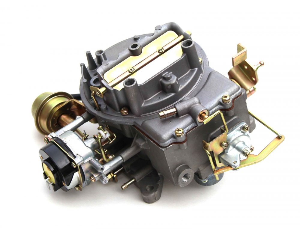

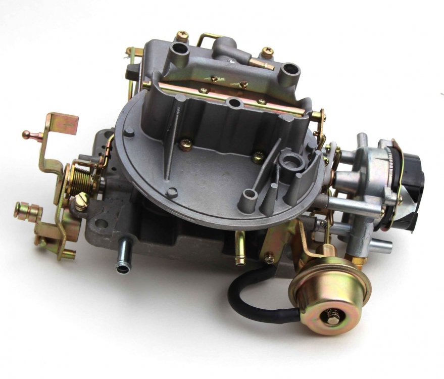

salut phil, je te poste 2 pic du carbu, afin que je compren,ne mieux ce que tu mentionnes
je sais que sur l'ancien carbu , la vis qui se trouve à l'arriere de la "mini soupiere couleur cuivre" (sorry) était dévissée alors que là elle est bien sérrée. je ne sais si cela peux avoir une incidence.

Ton carbu a 3 prises de dépression :
La 2 (grosse section et gros débit) est utilisée par l'assistance de freinage.
L'avance à dépression de l'allumeur peut utiliser la 1 ou la 3, ou les deux s'il a une capsule "dual advance vacuum", reconnaissable (devine un peu... :P ) aux deux tubes qui en sortent.
S'il n'en utilise qu'une (a priori la 1) l'autre doit être bouchée. S'il en utilise deux... je ne me rappelle plus, voir le manuel d'atelier ou le Net :D .
super phil, merci. c'est plus clair pour moi.
alors j'ai vu, la durite partant de la 1 se scinde en 2 autres durites dont une va directement sur l'allumeur (l'autre sur une prise reliée au calorstat)
la 2 va sur le bouchon de remplissage d'huile (côté driver)
la 3 se branche peu après sur la pipe d'admission.
tout est bien branché.

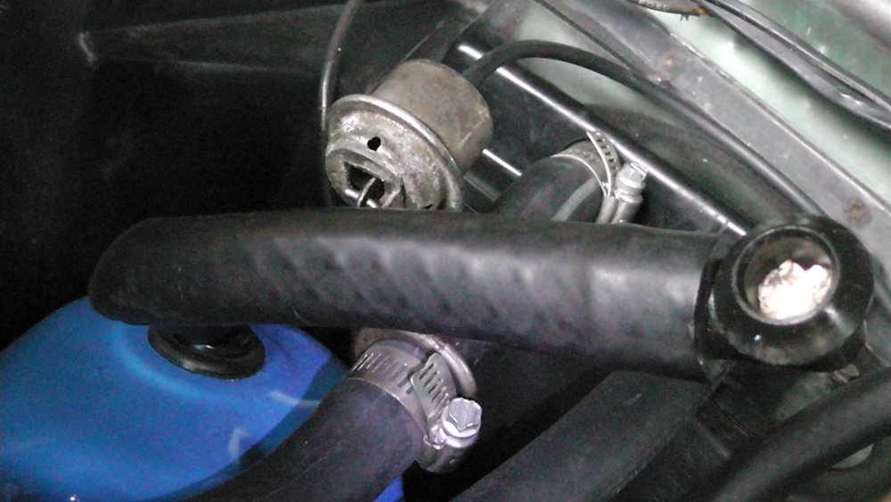

oui, sauf que..... je viens de voir que j'ai oublié un morceau de journal mis en boule dans la durite qui vient de l'autre cache culbu (passenger side) et qui se branche directement sur la gamelle du filtre à air. donc super bouché de ce côté là (voir pic). quel peut être la conséquence de cette obturation?😔😔😔  thanks

oui, je n'ai pas fait expres , c'était pendant la peinture... quel est le rôle du reniflard?
ok, merci, et du coup si l'air ne circule plus? que se passe t'il?
putain, ah ouais quand même ,:blink: j'ai fait pas mal d'essai comme ça......bon, c'est débouché maintenant. merci pour toutes ces infos.
oui oui ça je sais. j'espère que ça n'as pas fait trop de dégat, j'ai roulé pas mal comme ça.

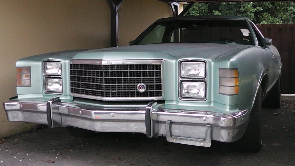

one pic du "vieux" à l'abri:) il as trouvé sa place rapidement, bousculant de son poids la ltd qui jusqu' àlors dormait là. pas gêné mais c'est un ancien qui as bien vécu.
