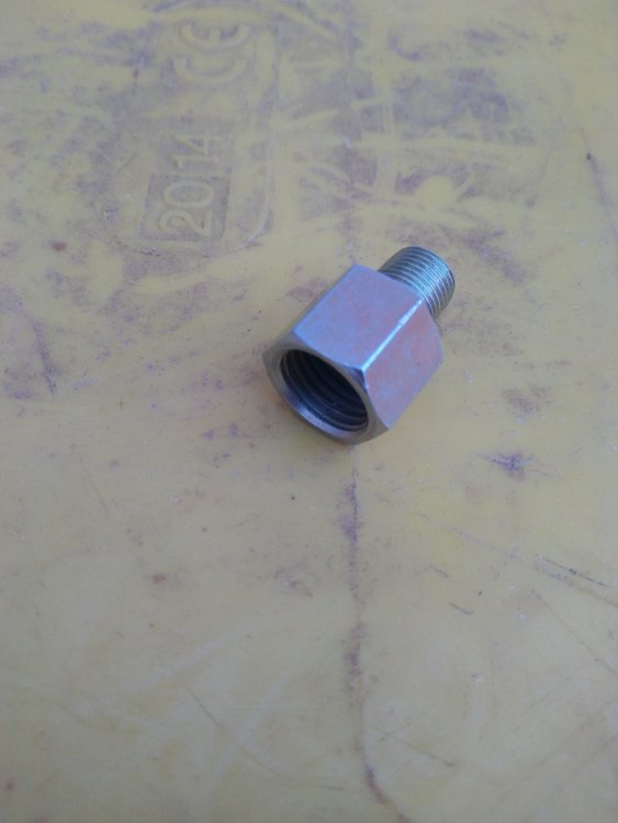

Olds 60's Posté(e) le 18 juillet 2018 Signaler Posté(e) le 18 juillet 2018 quand j'ai changé mon radiateur, il y avait des adaptateurs comme ca livré avec, j'en ai pas eu besoin, alors si jamais ca peut te convenir faudrait voir si les tailles c'est bon. Citer
