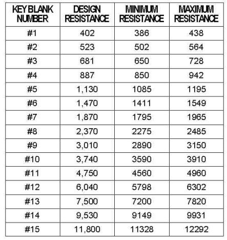

FLYER34 Posted June 26, 2018 Report Posted June 26, 2018 (edited) GM refusant de te fournir une clé à partir de ton VIN, amha, tu n'as pas d'autre choix que de changer le Neiman (une poignée de figues) : https://www.rockauto.com/en/catalog/buick,1992,park+avenue,3.8l+v6,1019775,ignition,ignition+lock+cylinder,10041 Au moins, tu auras le dessin de la clé à reproduire. Ensuite, d'après ce qu'on lit sur les forums US, tu as deux fils qui partent du Neiman pour conduire l'information de la résistance au calculateur. (Deux fils blancs sur une Corvette, par exemple). On voit sur le tableau que les résistances vont de 400 à 13.000 ohms. Se procurer un potentiomètre dans ces valeurs et le brancher sur ces deux fils : https://www.ebay.fr/itm/Potentiometre-B-20K-Ohm-Trim-Pot-Arduino-DIY-Raspberry-Pi/221434481410?hash=item338e860b02:g:lr8AAMXQDnpTaWxs Touner doucement le potentiomètre jusqu'à ce que le moteur démarre, puis regarder à l'ohmmètre la valeur qui fait démarrer le moteur. Ensuite, trois solutions : - mettre un point de colle sur le potentiomètre et le dissimuler sous le tdb ; - acheter une résistance de la valeur trouvée et la brancher définitivement sur le circuit ; - commander une (plutôt 3 !) clés avec la bonne résistance : http://www.vatskey.com (ils exportent). Bien regarder le type de clé, celui du nouveau Neiman n'etant pas forcément le même que celui d'origine.... Faire tailer les clés au modèle du nouveau Neiman par le "clé-minute" du coin. Edited June 26, 2018 by FLYER34 Quote

FLYER34 Posted June 26, 2018 Report Posted June 26, 2018 Il te faudra attendre d'avoir installé le nouveau Neiman pour faire tes essais. Tu tournes un tout petit poil le potentiomètre et tu tentes le démarrage, avec la clé, et ainsi de suite jusqu'à ce que le moteur démarre. Si tu veux être perfectionniste, tu cales le potentiomètre, à l'ohmmètre, sur l'une des valeurs du tableau avant de tenter le démarrage. A savoir que, d'après vatskey, la valeur # 1 n'était plus utilisée en 92. Quote

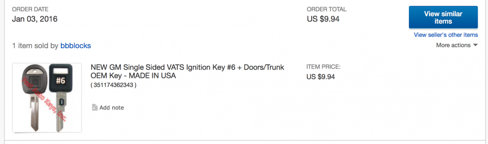

FLYER34 Posted June 26, 2018 Report Posted June 26, 2018 (edited) Suite des investigations : - il y a bien deux petits fils blancs, débranchables, à la base de la colonne de direction. C'est entre ces 2 fils qu'il faut insérer la résistance : "Now what you can do is unplug the orange sheethed wires at base of column where the 2 little white wires are in and use a ohm meter across it with the key inserted in the ignition and see if it reads the resistance of the key..." Source : https://www.2carpros.com/questions/buick-park-avenue-1991-buick-park-avenue-pass-key-system - on trouve aussi ça : Edited June 26, 2018 by FLYER34 typo Quote

EiGhT-PaCk Posted June 26, 2018 Report Posted June 26, 2018 On est bien d'accord qu'on parle de résistance ? Alors, multimètre > le "+" d'un côté de la proéminence en métal, le moins de l'autres, et on compares au tableau posté plus haut. DONE. Inutile de désactiver le système ou autre bidouille, par pitié... J'ai fait ça sur mon ex. Park Avenue, car le Neiman était H.S. Clef sur Ebay, Neiman sur Rockauto, au final ça m'est revenu à $50 livré en France. Quote
keurkiba Posted June 26, 2018 Author Report Posted June 26, 2018 il y a 2 minutes, EiGhT-PaCk a dit : On est bien d'accord qu'on parle de résistance ? Alors, multimètre > le "+" d'un côté de la proéminence en métal, le moins de l'autres, et on compares au tableau posté plus haut. DONE. Inutile de désactiver le système ou autre bidouille, par pitié... J'ai fait ça sur mon ex. Park Avenue, car le Neiman était H.S. Clef sur Ebay, Neiman sur Rockauto, au final ça m'est revenu à $50 livré en France. difficile pour moi de prendre la resistance de la clé ! elle est perdus !d'ou mon probleme ! Quote
