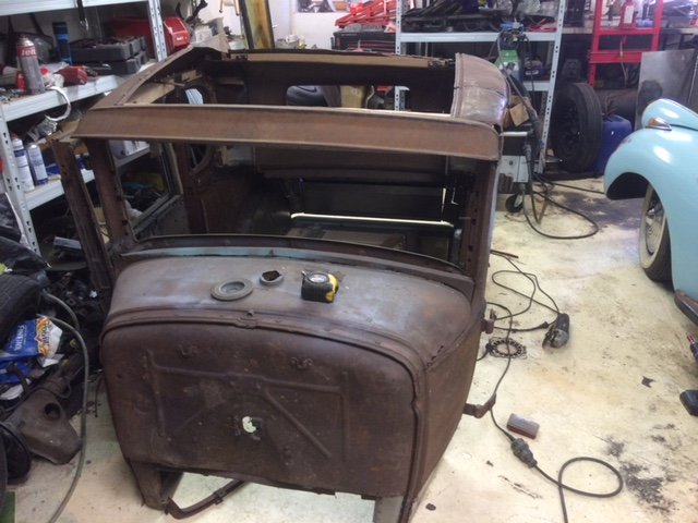

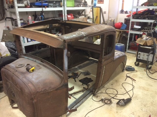

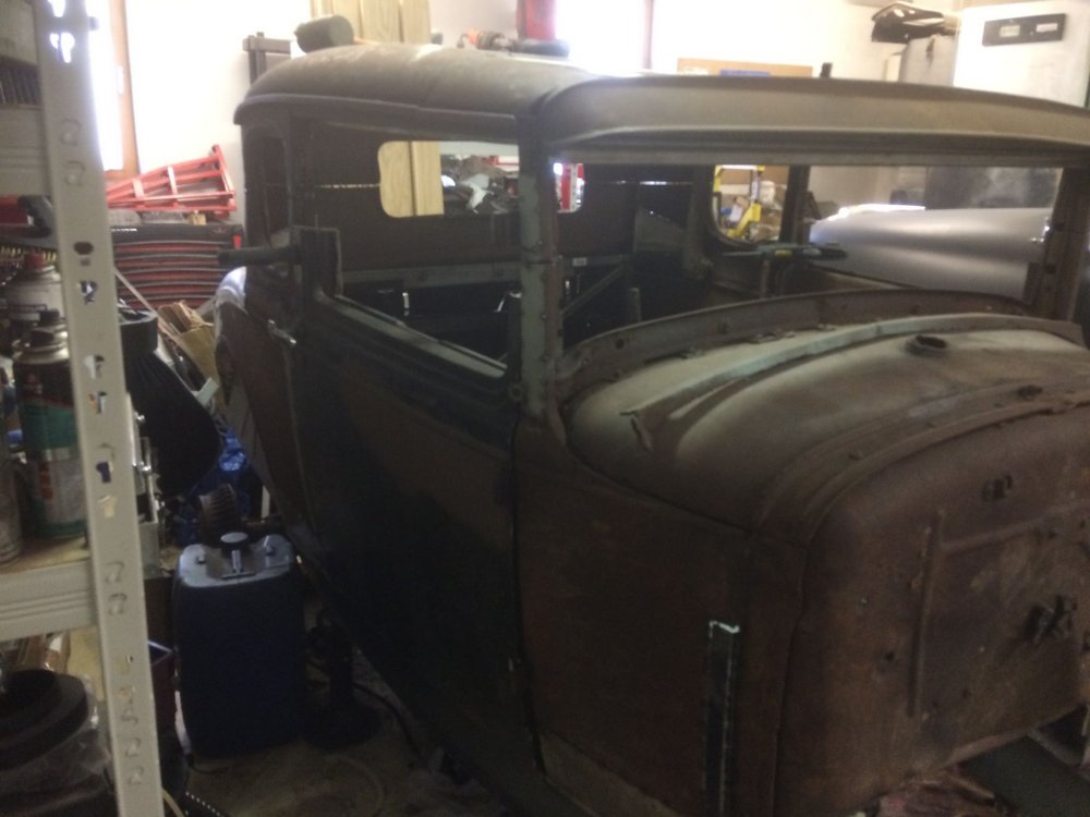

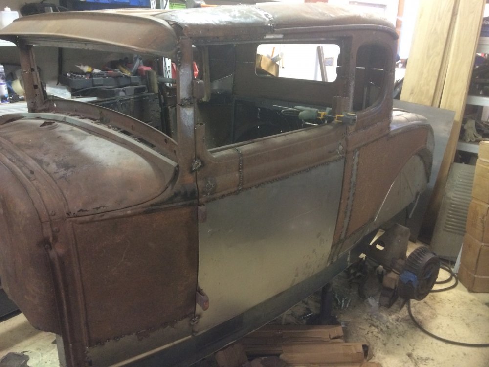

morov Posté(e) le 28 août 2018 Auteur Signaler Posté(e) le 28 août 2018 (modifié) Quelques nouvelle de la construction. La caisse est complète et pointée sauf le toit évidement, je ne sais si je le fait en toile ou en tôle . Donc la il va falloir la brider pour souder l'ensemble, pas évident. Dans le même temps on a attaqué le châssis , enfin attaqué ..... On attend les pièces principales et après on se jette dessus Malheureusement la carte mère de mon mac a lâché et impossible de remettre un logiciel photo sur cette derniere, en plus je ne suis pas un fou d'informatique . mais je vais tenter par d autres biais. Yesssss je suis trop fort je l'ai rusé ce PU..... de logiciel 😁😋😋 Modifié le 28 août 2018 par morov sebastien 01 et Gilles 2 Citer

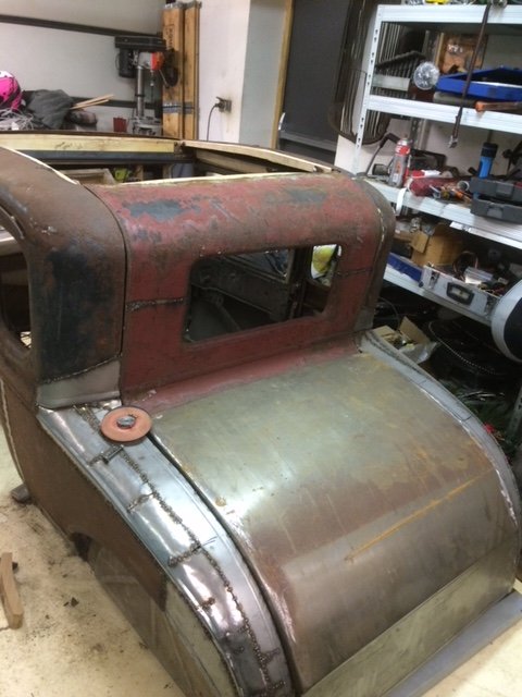

morov Posté(e) le 11 septembre 2018 Auteur Signaler Posté(e) le 11 septembre 2018 (modifié) Top chop 3 pouces Modifié le 11 septembre 2018 par morov Gilles 1 Citer

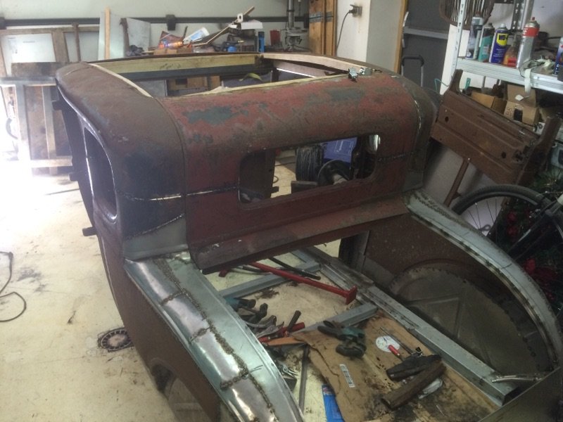

morov Posté(e) le 30 novembre 2018 Auteur Signaler Posté(e) le 30 novembre 2018 (modifié) Bon apres ma trop longue absence a mon gout, des news du front on a bien avancé le châssis est le montage de ce dernier terminé en attendant son noir brillant Modifié le 30 novembre 2018 par morov Gilles et sebastien 01 2 Citer

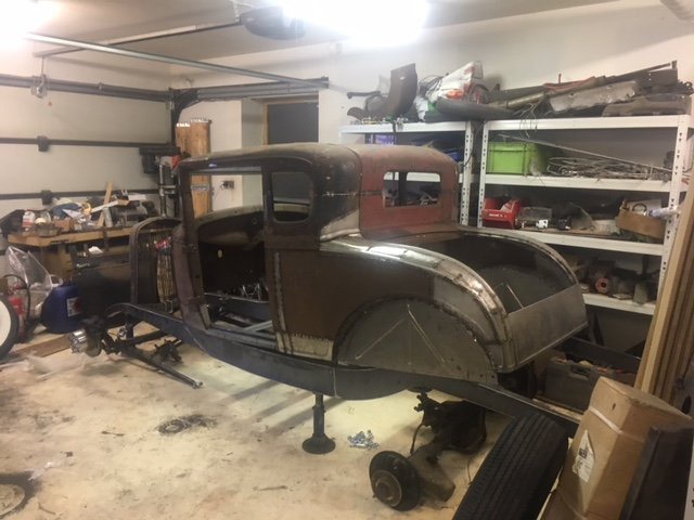

morov Posté(e) le 30 novembre 2018 Auteur Signaler Posté(e) le 30 novembre 2018 La caisse et pointée de partout présentation de la bête sur son support sebastien 01 1 Citer

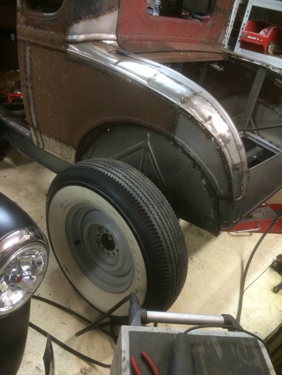

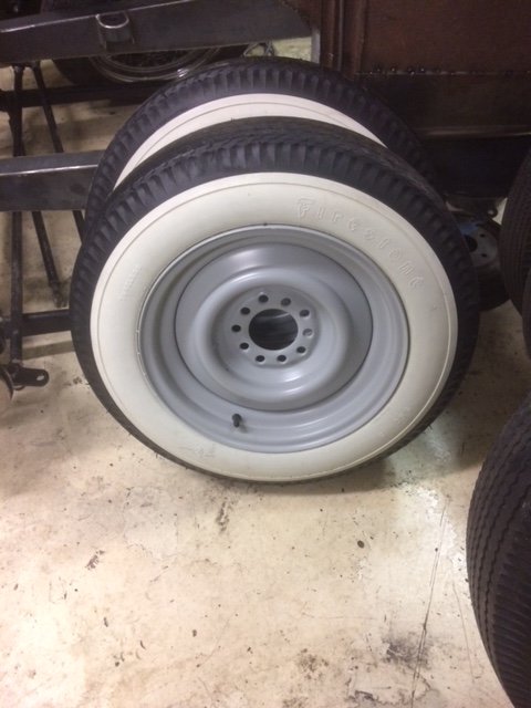

morov Posté(e) le 30 novembre 2018 Auteur Signaler Posté(e) le 30 novembre 2018 J'ai reçu jantes et pneus j'adore Gilles 1 Citer
rat rod Posté(e) le 30 novembre 2018 Signaler Posté(e) le 30 novembre 2018 Superbe ! C'est des rails de repro ou des rails d'époque que tu as boxés ? Citer
CAN-AM Posté(e) le 30 novembre 2018 Signaler Posté(e) le 30 novembre 2018 (modifié) Ce châssis a l'air vraiment solide. Belle pièce La coque rend bien et les proportions semblent homogène. Modifié le 30 novembre 2018 par CAN-AM Citer

morov Posté(e) le 1 décembre 2018 Auteur Signaler Posté(e) le 1 décembre 2018 Le 30/11/2018 à 19:48, rat rod a dit : Superbe ! C'est des rails de repro ou des rails d'époque que tu as boxés ? Non ce sont des repros de très bonne qualitée apparament Il y a 23 heures, CAN-AM a dit : Ce châssis a l'air vraiment solide. Belle pièce La coque rend bien et les proportions semblent homogène. Venant de toi, c'est plus qu'un compliment pour moi Il y a 16 heures, buxois84 a dit : Génial ca aurais été dommage de ne pas ou plus voir l'avancée des travaux sur ton hot rod,à cause d'un problème de connexion. Vivement la suite et de le voir posé sur ses belles roues C'est vrai que la je remonte a la montagne ca va être plus difficile a bosser dessus , mais comme ça je vais réfléchir un peu au lieu de foncer tête baissé Citer

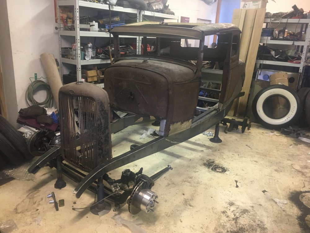

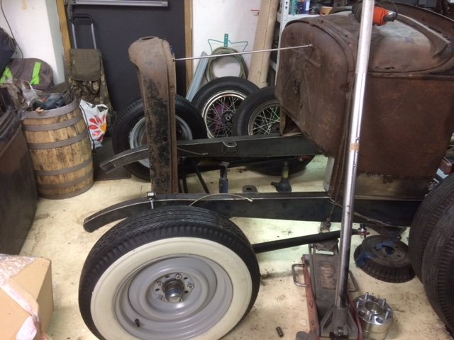

morov Posté(e) le 10 décembre 2018 Auteur Signaler Posté(e) le 10 décembre 2018 Voila train avant posé, boitier de direction présenté, et tirant en place ,réglage pour voir si la hauteur me convient ce qui va déterminer celle du train arrière . sebastien 01 et cruiser 2 Citer

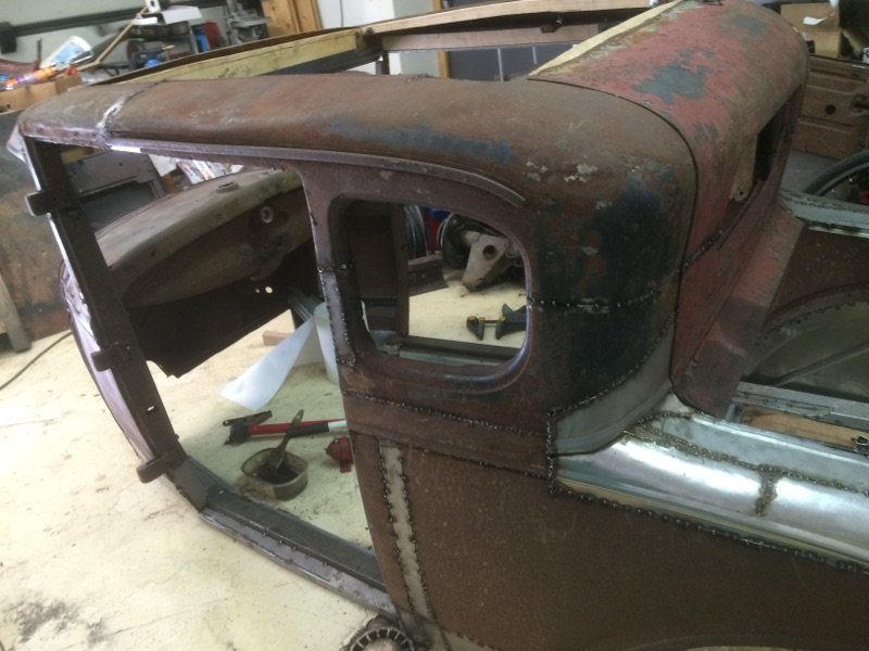

morov Posté(e) le 13 mars 2019 Auteur Signaler Posté(e) le 13 mars 2019 La suite, châssis fini et pose du train arrière, réglage de la hauteur avec trois points d'ancrage différend . Posent des portes Rol630 et Zitoune 2 Citer
