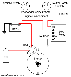

Gilles Posté(e) le 7 janvier 2019 Signaler Partager Posté(e) le 7 janvier 2019 Les démarreurs sont tous communs aux GM de l'époque, et ont tous le problème du démarrage à chaud. Il n'y a qu'un moyen de les soigner: installer un relais, comme sur.. une Ford. Je l'ai fait: plus jamais de problème, même en plein cagnard avec une batterie douteuse. Voilà l'idée : Citer Lien vers le commentaire Partager sur d’autres sites Plus d'options de partage...
deville72 Posté(e) le 7 janvier 2019 Signaler Partager Posté(e) le 7 janvier 2019 C'est marrant mais je ne compte plus sur les sorties les Mustangs en rade avec ce fameux relai déporté... Perso, pas de soucis à chaud avec ma Cad même si on sent que le moteur est plus dur à lancer à chaud à cause de la compression d'un 472. Je n'ai que la 75 ah dans le bac à batterie, préconisation du manuel. Quand ce problème est trop présent, il faut aussi vérifier l'avance à l'allumage. Je crois que c'est Mopar qui avait la meilleure solution. J'ai eu une Monaco en 400 ci et le démarreur lui même à un train de pignons démultiplicateur avant d'attaquer la couronne, ça aide bien ! Citer Lien vers le commentaire Partager sur d’autres sites Plus d'options de partage...
