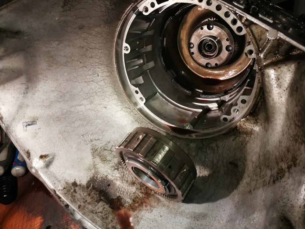

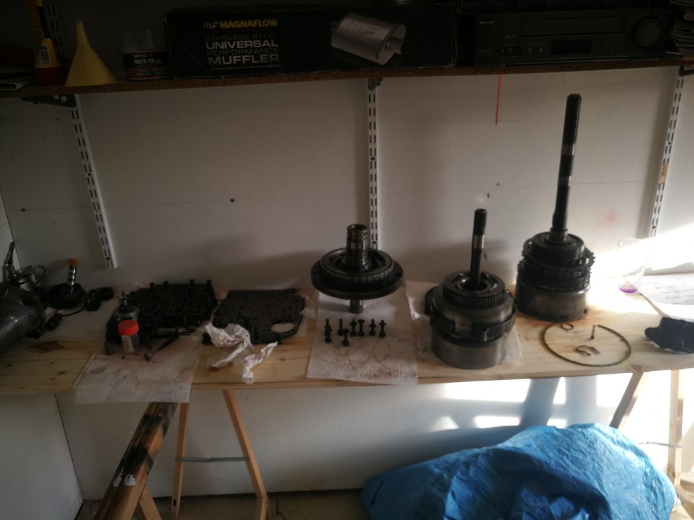

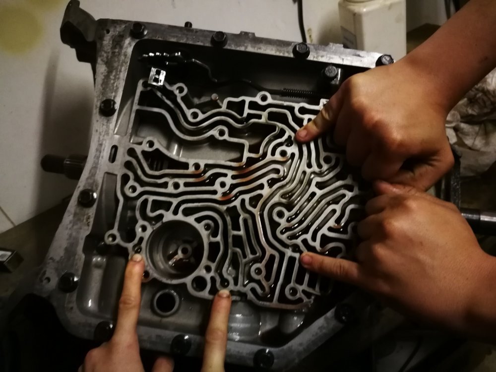

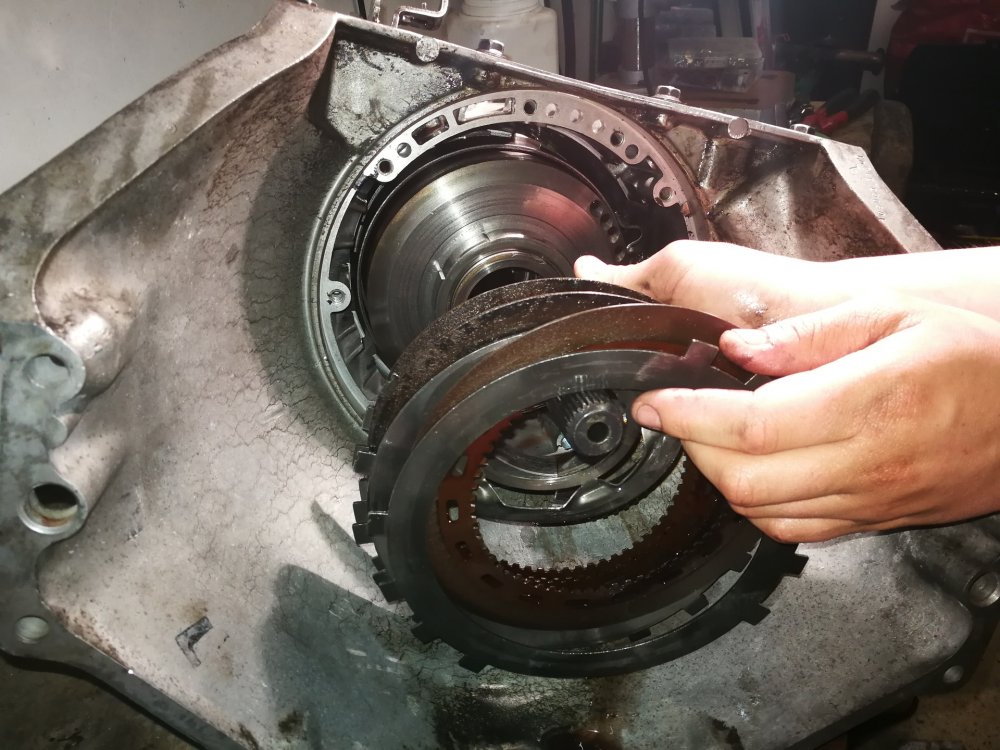

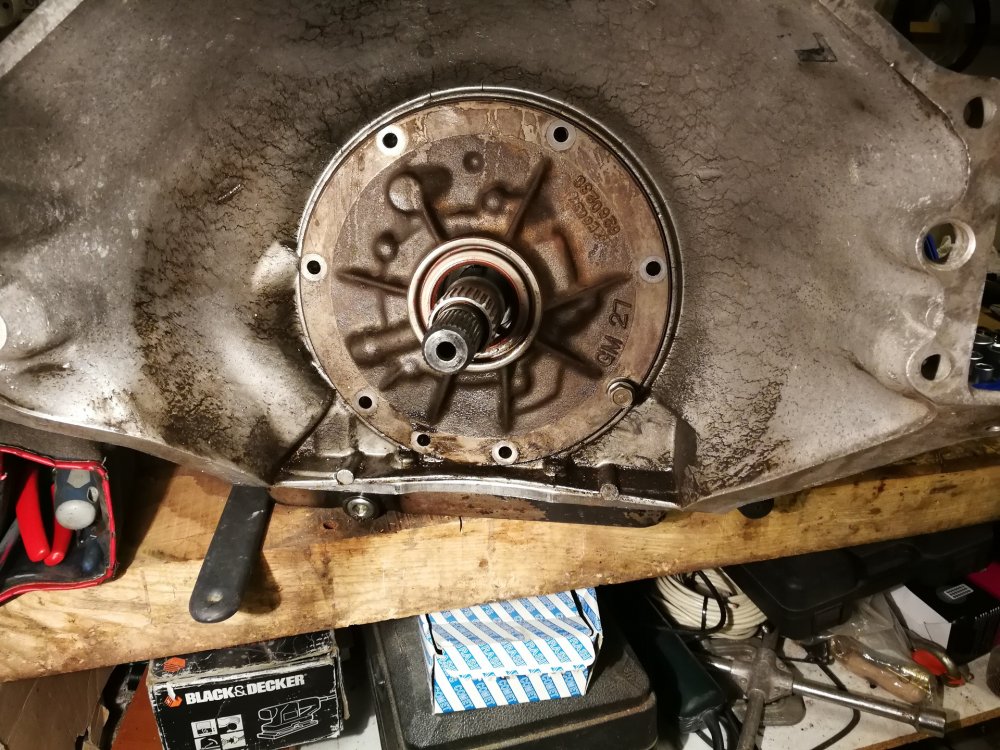

farbote Posté(e) le 24 avril 2018 Auteur Signaler Partager Posté(e) le 24 avril 2018 dépose boite Citer Lien vers le commentaire Partager sur d’autres sites Plus d'options de partage...
Eagle1_77 Posté(e) le 24 avril 2018 Signaler Partager Posté(e) le 24 avril 2018 Attention, avant de démonter une TH350, on mesure les jeux aux axes pour reproduire les mêmes avec les pieces neuves. Sinon, garre aux serrages à chaud ! Maintenant que c'est démonté.... farbote 1 Citer Lien vers le commentaire Partager sur d’autres sites Plus d'options de partage...
farbote Posté(e) le 24 avril 2018 Auteur Signaler Partager Posté(e) le 24 avril 2018 Bonsoir, et bien merci pour l'info j'ai passez des heurs de recherche c'est vraiment dommage que personne n'en parle ,y a t’il des cote standard de montage ? et ou ça se situe ?merci d'avance Citer Lien vers le commentaire Partager sur d’autres sites Plus d'options de partage...
Alexandre Kachler Posté(e) le 24 avril 2018 Signaler Partager Posté(e) le 24 avril 2018 (modifié) ou il suffit de les conroler quand on remonte. Y'a tout simplement des jeux donnés avec des plages mini et maxi. Faut pas t'alarmer rien de grave. Modifié le 24 avril 2018 par Alexandre Kachler farbote 1 Citer Lien vers le commentaire Partager sur d’autres sites Plus d'options de partage...

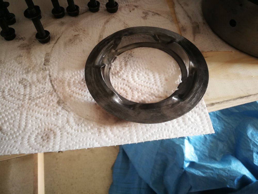

farbote Posté(e) le 24 avril 2018 Auteur Signaler Partager Posté(e) le 24 avril 2018 Ok merci beaucoup c'est ce que viens de me dire mon mécano il m'a préciser qu'il n'a trouver aucune cale l’or du démontage (il monte des embrayage de moto de compétition) dans ce cas précis on parle de jeux entre des axes ? pas de calage? avez vous de la doc ? le démontage c'est très bien passe et je pensais même a plus complique tout est logique c'est vraiment bien monte mon mécano ma dit que ça ressemblais a ses embrayage de moto en plus gros lol Citer Lien vers le commentaire Partager sur d’autres sites Plus d'options de partage...
Alexandre Kachler Posté(e) le 24 avril 2018 Signaler Partager Posté(e) le 24 avril 2018 (modifié) y'a rien de vraiment compliqué dans une th350, faut juste prendre son temps et pas oublier des pièces. Normalement il y'a des cales a differents endroit possible dans la boite mais cela dépend du calage nécessaire. Dans certaines vieilles versions de la th350, il y'a aussi des cales à la place de certains roulements. Modifié le 24 avril 2018 par Alexandre Kachler farbote 1 Citer Lien vers le commentaire Partager sur d’autres sites Plus d'options de partage...
farbote Posté(e) le 24 avril 2018 Auteur Signaler Partager Posté(e) le 24 avril 2018 la on a trouver aucune cale l'or du démontage on a fait extrêmement attention on a même retrouver tout les morceaux du sprag éclater, est ce que toute les cales on pu être broyer ? on a une sorte de cale en forme de clip aux font qui tombe quand on retire le dernier arbre je me souviens plus du non mais a par ça aucune cale https://www.gmtransmissionparts.com/anti-clunk-spring-700r4-4l60e-1982-up/ Citer Lien vers le commentaire Partager sur d’autres sites Plus d'options de partage...
Alexandre Kachler Posté(e) le 24 avril 2018 Signaler Partager Posté(e) le 24 avril 2018 oui ca c'est le ressort de calage des disques farbote 1 Citer Lien vers le commentaire Partager sur d’autres sites Plus d'options de partage...
farbote Posté(e) le 24 avril 2018 Auteur Signaler Partager Posté(e) le 24 avril 2018 il y a 59 minutes, Alexandre Kachler a dit : oui ca c'est le ressort de calage des disques Citer Lien vers le commentaire Partager sur d’autres sites Plus d'options de partage...

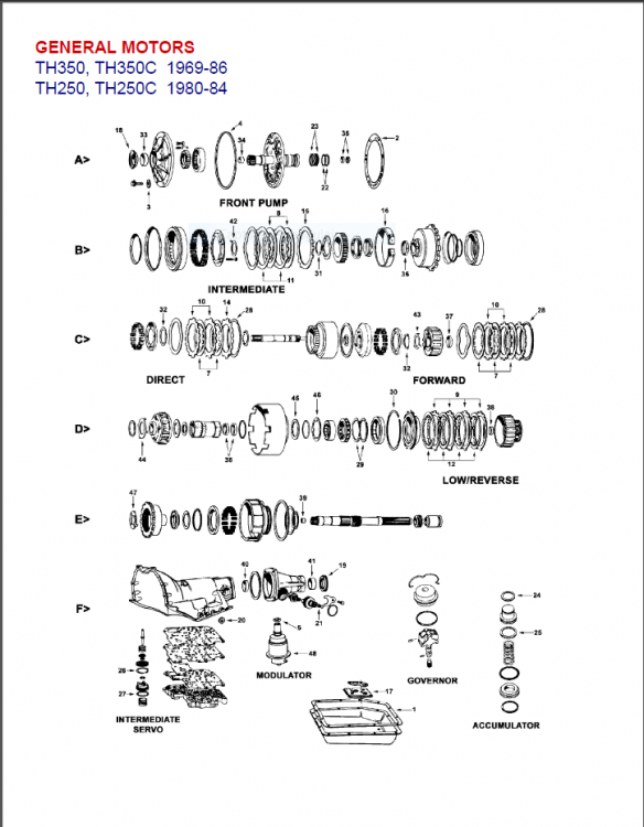

Alexandre Kachler Posté(e) le 24 avril 2018 Signaler Partager Posté(e) le 24 avril 2018 le ressort permet de caler les disques et plus particulièrement la pièce se trouvant sous le n°30 de ton plan. https://www.cartechbooks.com/techtips/gm-th350-transmission-disassembly-guide/ chapitre: Center Support and Low/Reverse Roller Clutch Assembly Removal c'est el livre que j'ai il est excellent farbote 1 Citer Lien vers le commentaire Partager sur d’autres sites Plus d'options de partage...
