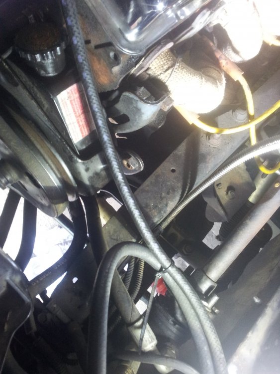

Salut a tous je souhaite vidanger la boite auto moi meme c est une th350 sur un blazer de 79  j aimerai connaitre apres avoir remis un filtre et un joint neuf au carter  la quantite d huille a remettre dans le reservoir  et a quel niveau je suppose  max cold  et ensuite que fait vous pour avoir la bonne quantite  merci de vos connaissance (  je debute dans la mecanique)   et aussi svp si  possible une personne  ayant un blazer 5litres7 de me dire  ou de faire une photo de la pate de fixation  de  la direction assiste car il me manque une pate ce qui met la poulie de travers  ( ancien proprio pas tres soigneux ) la patte  et celle qui et le plus a droite cote' aile     merci
