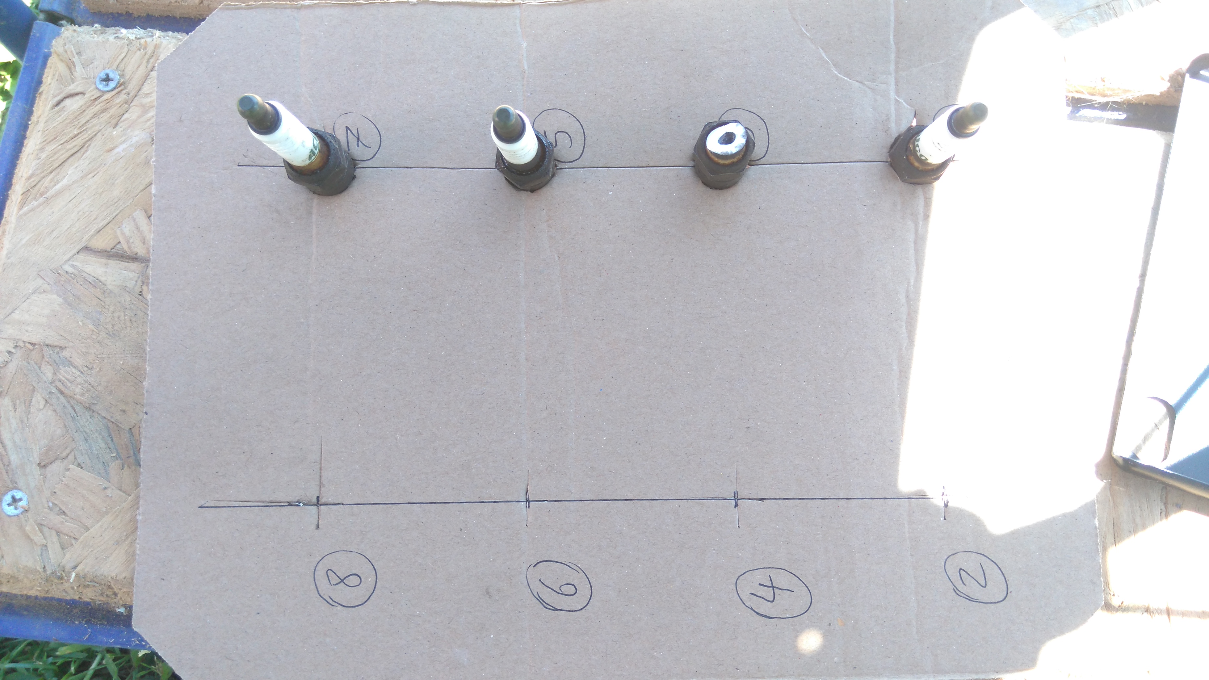

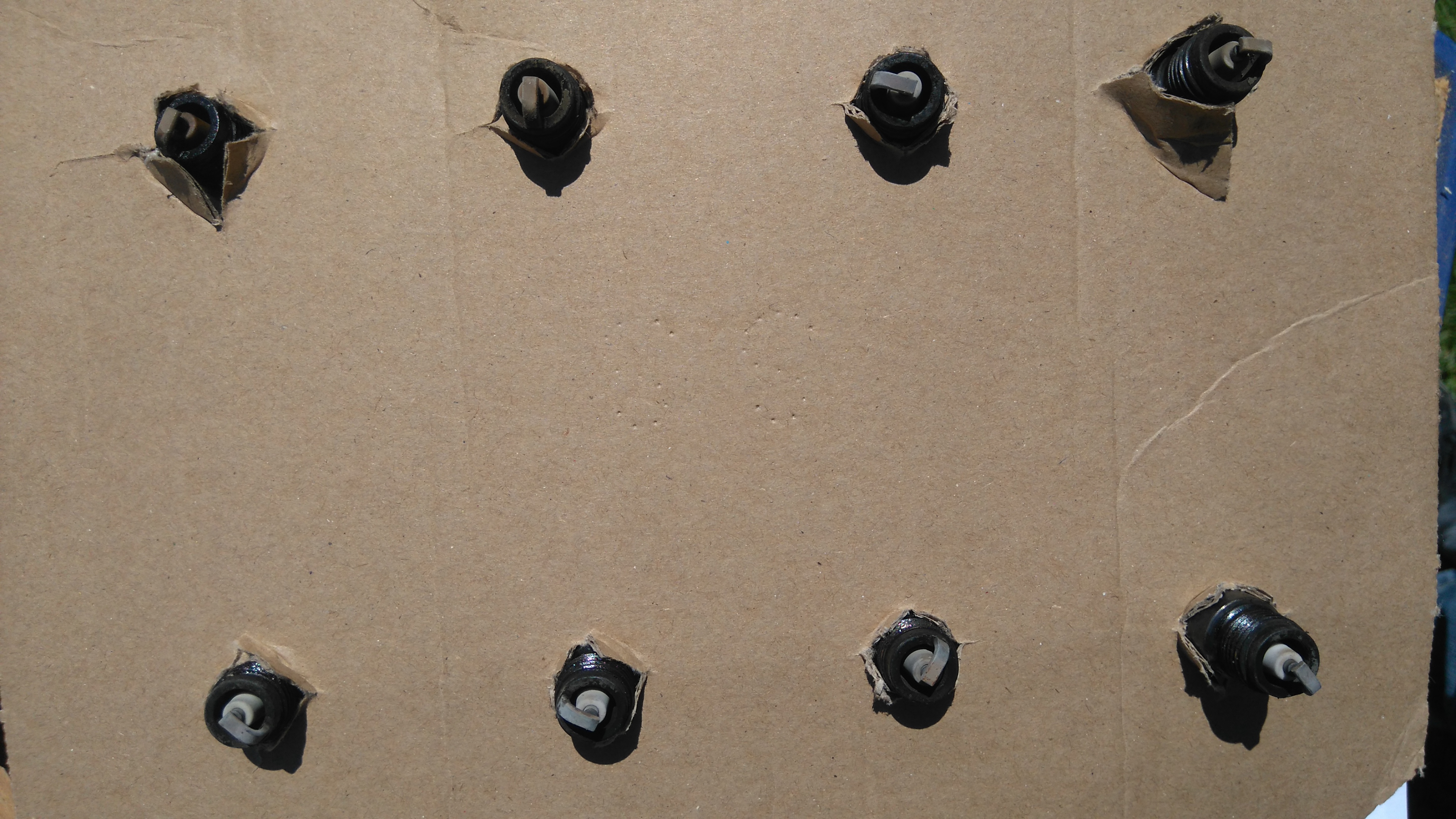

Pourtant les bougies ont pas l'air si vilaines que ça!
5926c205bf556_DSC_05291.thumb.JPG.0bb73b334c926e10196aa2a6019e99e2.JPG5926c264bad17_DSC_05301.thumb.JPG.c1df7c56fb13b1b265068e4d3d7fa49f.JPG

le 3 bars sur le cylindre 4 est carrément inquiétant. Soit tu as mal mesuré (mal vissé l'embout ? pas fait tourner le moteur assez longtemps ?) et à ta place je recommencerais tant que tout est en place. Soit une soupape ne ferme pas du tout (réglage aux fraises, soupape HS, poussoir HS), soit il y a un trou dans le piston :blink: . Un segment HS (sur les trois) ou un cylindre ovale, ça laisse quand même plus de 3 bars.
Si cette mesure se confirme, tu peux quand même la reprendre après avoir versé une giclée d'huile moteur épaisse (ou d'huile de boîte) par le trou de bougie, histoire de boucher les éventuels jours béants.
Et il y a peu de chances que tu trouves la bonne bougie chez Norauto. Au pire, tu remets la bougie cassée sur le cylindre 4 et tu nous racontes si ça fait une différence ;) .
